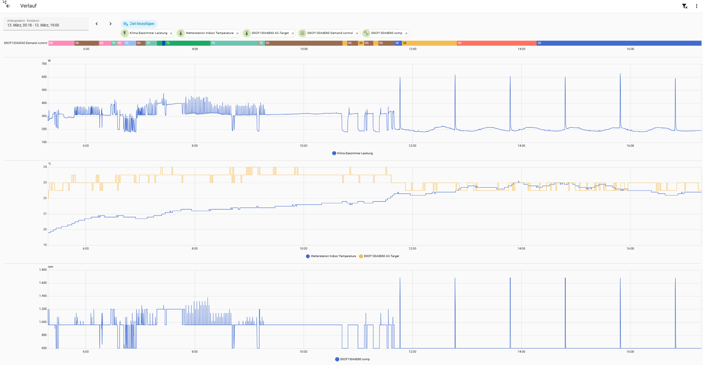

Wie zu sehen ist es oft so dass die Anlage sehr stark "pendelt / schwankt". Bald schon im Minutentakt sind Schwankungen im Bereich von 100 - 150 Watt zu sehen..
Das ist deutlich zu sehen an der Stromaufnahme welche mit einem Shelly gemessen wird und ist auch an der Drehzahl vom Aussengerät zu sehen, beides verhält sich quasi identisch.
Das Verhalten ist auch so wenn das Faikout Modul entfernt ist und keinen Einfluss auf die Regelung hat.
Ganz oben im Screenshot farbig dargestellt wie die Bedarfssteuerung eingestellt ist.
Im Bereich zwischen 8 und 10 Uhr sieht man ein ständiges Auf- und Ab.
Auch im Bereich ab 12 Uhr wo die Anlage ganz ruhig vor sich hin läuft wie sie soll meines Achtens nach gibt es immer mal wieder Ausschläge die deutlich zu sehen sind, warum auch immer.
Wer von euch hat eine Idee an was liegen kann.
Dass es sich um ein technisches Problem (z.B. zu wenig Kätemittel) handelt kann ich mir nur schwer vorstellen, da ja immer mal wieder die Anlage absolut sauber und korrekt läuft. Will es aber nicht ausschließen dass doch etwas nicht so ist wie es sein soll.
Würde mich sehr freuen wenn mir hier jemand weiterhelfen kann oder einen Tipp hat an was es liegen kann dass die Anlage teilweise so stark pendelt. Das kann ja auch für die Anlage selbst nicht wirklich gut sein.
Ich hatte ähnliche Probleme mit meiner Stylish 3er Multisplit. Bei mir hat es geholfen den Demand-Control über HomeAssistant je nach Temperaturdifferenz von Soll/Ist zu regeln.
Meine Graphen sahen dabei noch etwas schlimmer aus als bei dir denke ich:
Die Lösung habe ich dann (mit Hilfe der Antworten) mit KI ganz gut umgesetzt bekommen:
Hast du deinen DemandControl auf einen fixen Wert eingestellt?
Ja mit dem Demand Regler hab ich auch schon rege rumprobiert, bekomm da aber keine saubere Einstellung hin, das ist dann alles ein Zufallsprinzip dass die Anlage mal sauber läuft ohne so zu Schwingen.
Wenn´s gut läuft geht am 11.4 bei mir zuhause eine baugleiche Anlage in Betrieb, in einem anderen Raum natürlich. Da werd ich dann drauf achten dass die Länge der Kältemittelleitung länger ist als bei der anderen. Bei der jetzigen Anlage habe ich eine Leistungslänge von knapp 2 Metern. Bin sehr gespannt was da herauskommt oder wie die Anlage dann läuft. Laut Netz kann eine kurze Kältemittelleitung definitiv zu solchen Schwingungen führen, das ist jetzt quasi ein Selbstversuch.
Also ab 12Uhr könnte es die Oelrückführung sein. 1x stündlich wird sozusagen die Anlage gespült. Genau das Gleiche tun meine Anlagen auch, sofern sie auf sehr niedriger Leistung längere Zeit durchlaufen.

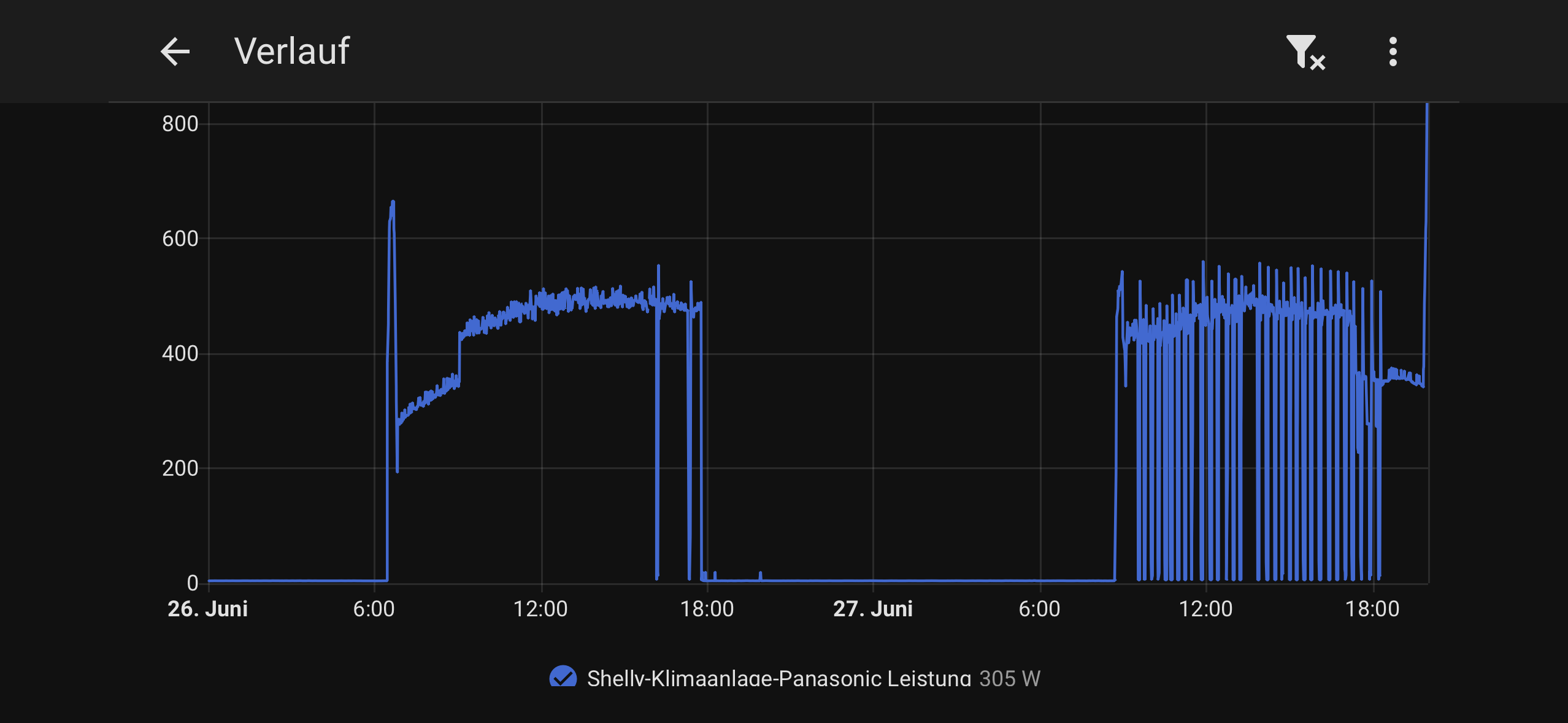

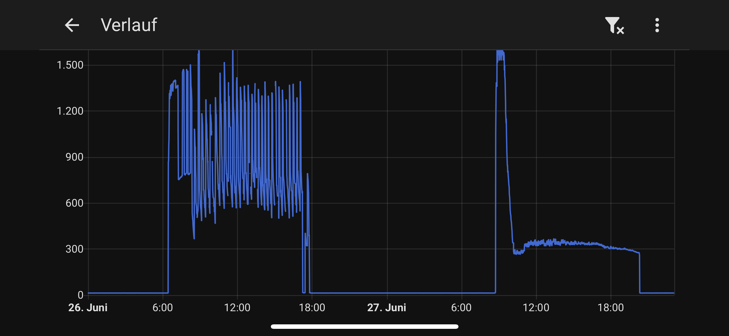

Hier ging es bisher ums heizen, aber vom Titel passt meine heutige Beobachtung vermutlich gut rein. Die letzten zwei Tage war es bei uns, wie überall, sehr heiß. Meine 3er Split (3x1,5kw stylish mit 40er Aussengerät) hält zusammen mit einer 3,5kw Panasonic das Haus angenehm kühl. Heute haben wir mal die Zieltemperatur von 20 auf 23 grad angehoben und plötzlich regelt die Daikin deutlich besser als gestern:
Hat jemand schon mal ähnliches erlebt?

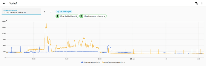

Hallo, hier mal ein Diagramm meiner beiden Anlagen.
Jeweils eine Daikin Stylish FTXTA30C2V + Ausseneinheit RXTA30C2V, also je 1 Innengerät und 1 Ausseneinheit.
Die mit der blauen Kennlinie läuft demnach so wie sie soll sag ich mal, Temperatur Soll ist bei 22,5 °.
Die mit der gelben Kennlinie schwankt teilweise auch recht deutlich, jedoch nicht so sehr wie deine.
Da wo der Mega Ausschlag ist bei ca. 13.30 Uhr hab ich an der Anlage manuell mal die Boost- Funktion aktiviert, einfach nur so zum sehen was passiert.
Temperatur Soll bei 23,5 °. Werd mal mit der Temperatur ein wenig rumspielen und testen.
Wobei deine eingestellten 20° ja schon auch recht sportlich sind oder sind?
Kannst du nur mal aus Interesse uns mitteilen wie sich deine Panasonic verhält?
Guter Einwand. Eigentlich läuft die Panasonic immer sehr ruhig, jetzt habe ich mal nachgeschaut und nach der Temperatur Umstellung hat sie sich dann so verhalten wie die daikin die Tage davor. Ich bin verwirrt.
Deine Panasonic schaltet ja ab ca. 10 Uhr ein und aus, taktet also, das würde ich vermeiden wollen wenn´s irgendwie geht. Die Leistungskurve einen Tag davor sieht ja recht gut aus aus meiner Sicht.
Ich werde es heute mal beobachten. Tatsächlich ist es das erste mal dass ich das bei der Panasonic so sehe. Sowohl letztes Jahr im Sommer, als auch beim Heizen in der Übergangszeit, lief die immer sehr konstant durch.
