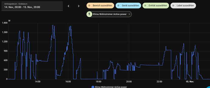

Zu meinem Regelungsproblem mit dem sinnfrei takten während die Zieltemperatur nicht erreicht wird.
Gefühlt wird das nachdem gestern mal für ein paar Stunden ne gute Phase war alles eher noch schlimmer.
Vielleicht sollte man doch mal das Kältemittel abpumpen und nachwiegen ob da wirklich alles in Ordnung ist. Ich kanns mir mittlerweile echt nicht mehr vorstellen.

Das war jetzt gestern. Das Aufheizen war ein sich ewig ziehender Regelungshorror.
Dann wars mal einigermaßen bei der Zieltemperatur angekommen, dann hat die Anlage einfach mal 2 Stunden gar nix gemacht von 16-18 Uhr obwohl es da dann schon wieder zu kalt war.
Danach hat sie sich wieder gefangen und lieb ein paar Stunden gut.
Aber nach 22 Uhr hat der Raum dann nichtmal mehr die Temperatur gehalten sondern ist 2°C abgestürzt mit wieder fragwürdiger Regelung.
Das war vor 2 Wochen. Da hab ich zwar beim Aufheizen auch 2 sinnbefreite Regelungslöcher. Aber das ist trotzdem alles sehr viel sauberer. Und vor allem ist da dauerhaft die Ziel-Temperatur erreicht. Im Screenshot darüber war der Raum höchstens 1h lang so warm wie er es hätte sein sollen. Wenn überhaupt. Und die Anlage hat auch selbst mit den eigenen Werten gesagt, dass die Zieltemperatur nicht erreicht ist.

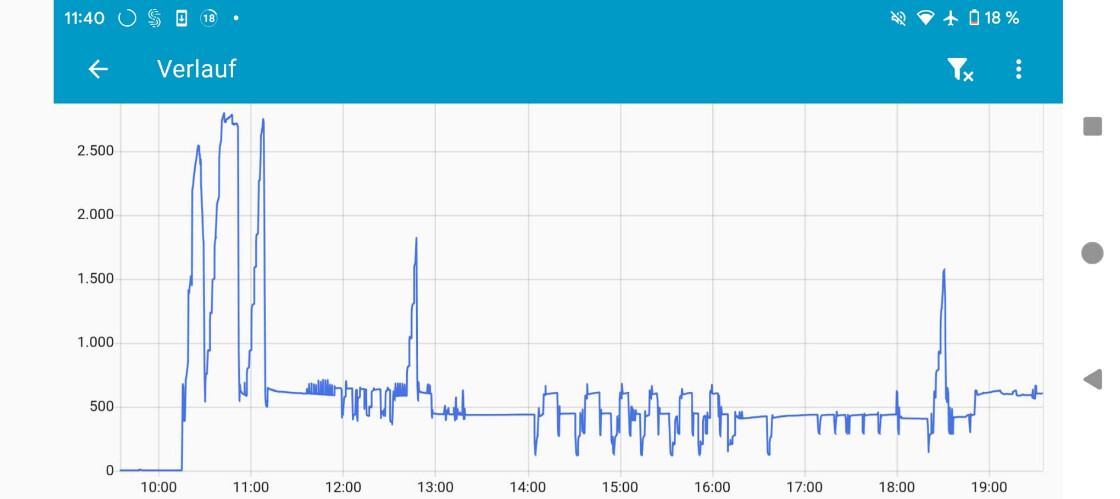

Meine Nepura (FTXTM30S + RXTM30A) ist jetzt mit einem Faikout-Modul (Faikin) ausgestattet. Habe die Tage mal getestet, ob und wie es funktioniert, d.h. ich habe mal mit der Bedarfssteuerung herumgespielt. Solltemperatur 20°C, Ist-Temperatur innen 12°C, Außentemperatur ~1-3°C
Dabei ist mir aufgefallen: selbst bei Bedarfsteuerung auf 95% fährt die Anlage nicht wesentlich über ~500W hoch, auch wenn der Raum noch laaaange nicht nahe der Solltemperatur ist. Bei 30% Bedarf fuhr die Leistungsaufnahme direkt auf ~150W herunter, das habe ich aber nur kurz getestet.
Die Zwischenstufen verhielten sich auch nicht so wie erwartet, die gesamte Leistungsbegrenzung findet im unteren Leistungsbereich statt, nämlich zwischen ~150-500W.
Ohne Begrenzung durch die Bedarfssteuerung oder ECONO-Modus fährt die Anlage gerne mal auf 2000W hoch und regelt dann mit steigender Ist-Temperatur runter.

Was mir auch noch aufgefallen ist, bevor ich das Faikout-Modul dranhatte (also ohne Bedarfssteuerung):
Auch im ECONO-Modus fährt die Anlage praktisch nie über 500W hinaus, sie läuft dann meist im Bereich 320-460W (ohne ECONO und mit Bedarf 95% fährt sie etwas höher). Auch beim Aufheizen des ausgekühlten Raumes, laaaange bevor die Solltemperatur auch nur annähernd erreicht ist. Dabei schwankt die Leistungsaufnahme auch im oben genannten Bereich. Dieses Schwanken kenne ich von der ATXD35A nicht, die fährt stur bis zur Leistungsgrenze und bleibt dort ohne große Veränderung, solange die IST-Temp. noch weit von der SOLL-Temp. entfernt ist.
