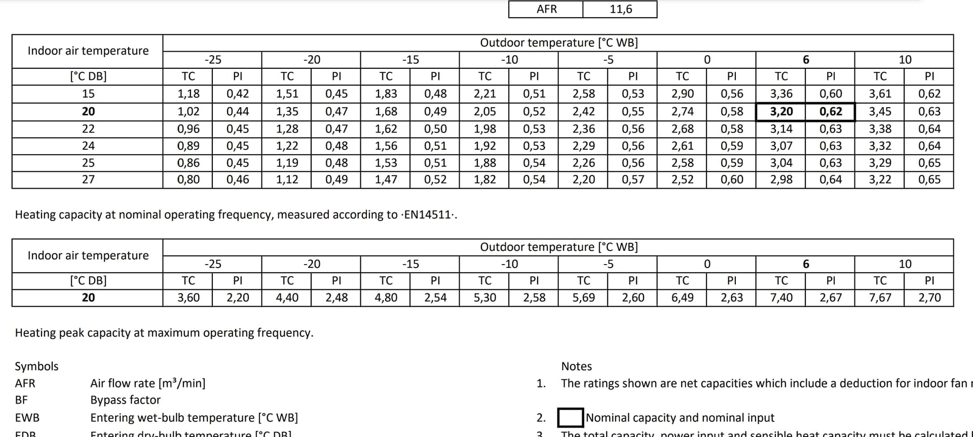

Ich würde es anders ausdrücken: die Bedarfsteuerung bezieht sich auf die Nominalleistung, nicht auf die maximale Leistung. (auf die max Leistung natürlich irgendwie auch, aber primär auf die nominale Leistung)

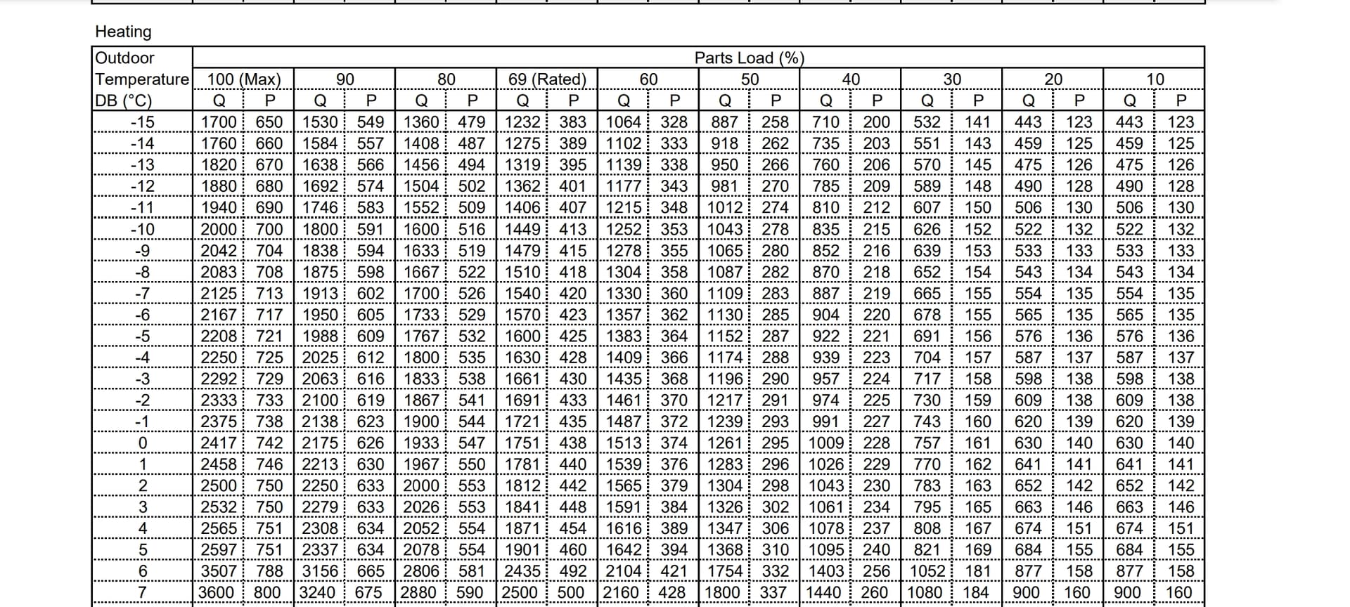

Bei Daikin wird in der Doku eine Tabelle bei der nominale Kompressor-Frequenz angegeben. Das ist also die Frequenz-Ansteuerung, bei der die Anlage genau ihren nominalen Wert leistet. Also für die FTXTM30S / RXTM30A bei +6° Aussentemperatur, 20° Innentemperatur, 3.2kW Heizleistung (bei 0,62kW Leistungsaufnahme).
Bei unveränderter Kompressor-Frequenz und sich ändernden Aussentemperatur nimmt bekanntlich die Heizleistung ab und die Stromaufnahme zu. Diese folgt genau dieser Zeile in der Tabelle.
D.h. wenn man die Bedarfssteuerung jetzt auf 95%/100% einstellt, folgt die Anlage genau dieser Zeile in der Tabelle.
Der Inverter kann natürlich die Frequenz, mit der der Kompressor läuft ändern. Daikin gibt zusätzlich in der Doku eine Tabelle an, wie die Leistungsdaten bei maximaler Kompressorfrequenz sind. Bei maximaler Kompressorfrequenz ist die Ausgangsleistung z.b. 7.4kW bei 2.67kW Leistungsaufnahme.
Ich kann bei mir nur die Leistungsaufnahme messen. Wenn ich die Bedarfsteuerung auf 95% stelle, stimmt die Leistungsaufnahme ziemlich genau mit der Tabelle (bei nominale Kompressor-Frequenz) überein.
Ich habe einen Pelletskamin. Über den Verbrauch an Pellets, unter Berücksichtigung des Wirkungsgrades konnte ich die Heizlast meines Hauses bestimmen.
Das habe ich mit den Daten in der Daikin Tabelle verglichen. Die Heizleistung der Klimasplit kommt auch ungefähr hin.
Also zusammengefasst: meiner Beobachtung zufolge entspricht 95%/100% Bedarfsteuerung der Tabelle bei nominaler Kompressorfrequenz.

Ich hatte es so verstanden, dass 100% Bedarfsteuerung diese ausschaltet. Wenn sie aktiv sein soll, geht also maximal 95%.
Die Merkwürdigkeit bei der Nepura scheint dann eher dadurch zu Stande zu kommen, dass sie sehr viel mehr über Nennleistung hochdrehen kann. Dadurch steigt der Abstand zwischen Bedarfssteuerung 95 % und der Maximalleistung.
Ich hab mal den Wikiartikel korrigiert auf die Nennleistung.

Deshalb wunderte es mich etwas, warum die 95% nichts mit der eigentlichen Leistungsaufnahme zu tun haben.
Aber wenn man die 100% auf die nominale Kompressorfrequenz bezieht, dann kommt das mit den 95% hin. Die 100% sind dann hald ganz ohne Begrenzung.

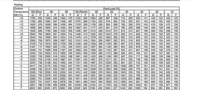

Die Werte für die 4KW-Version hatte ich ja dort vor einigen Tagen schon eingetragen.
Da sind 95% 640 Watt. Econo weiß ich nicht genau. Liegt aber auch in dem Bereich.
Die höchste Leistungsaufnahme die ich bisher beim Heizen gesehen habe sind knapp über 2.800 Watt. Die sehe ich aber dafür auch jeden Tag beim Aufheizen.
Die Werte die für die 3KW-Version hier jetzt gefallen sind scheinen da ja plausibel zu zu sein.

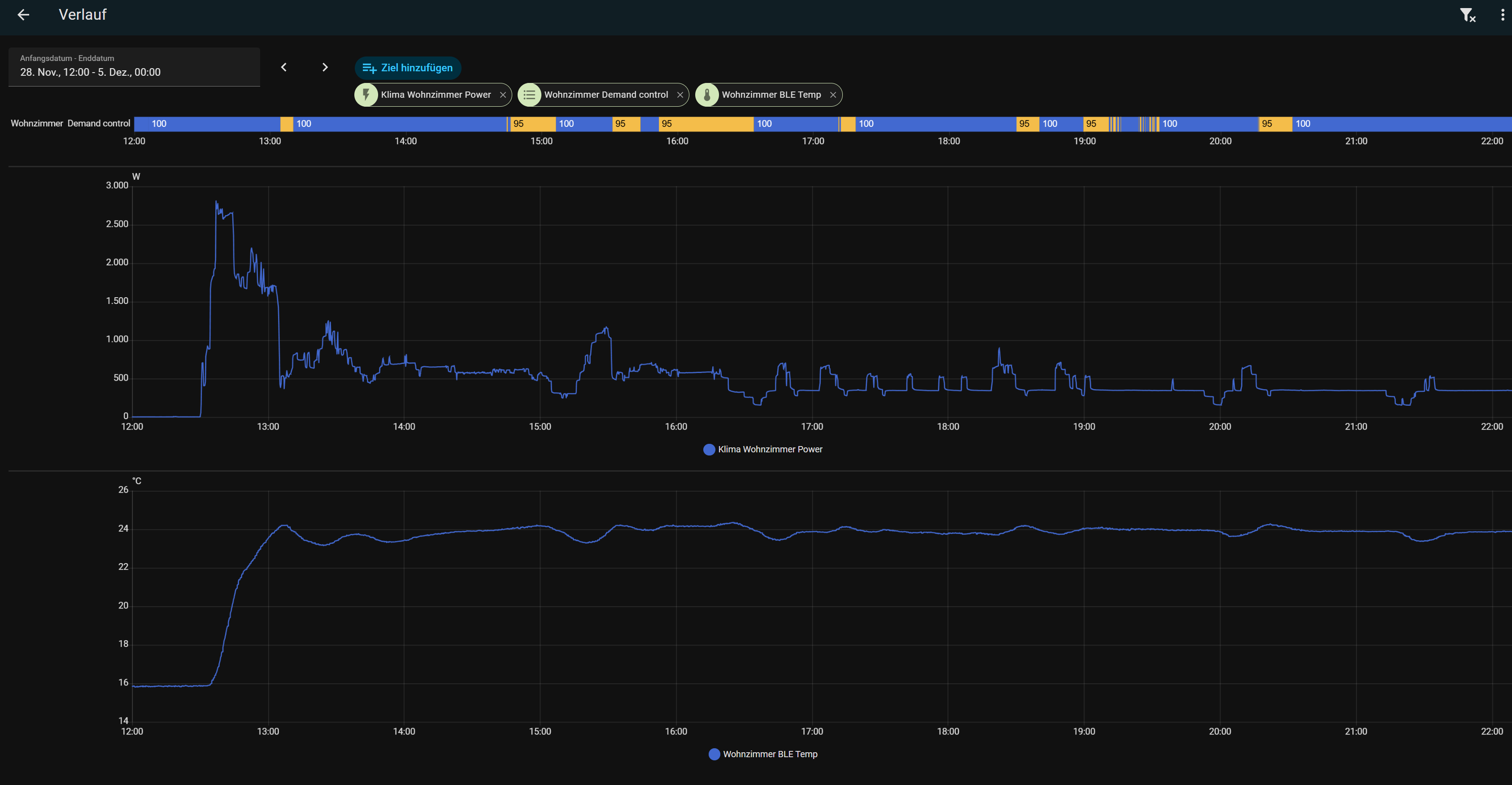

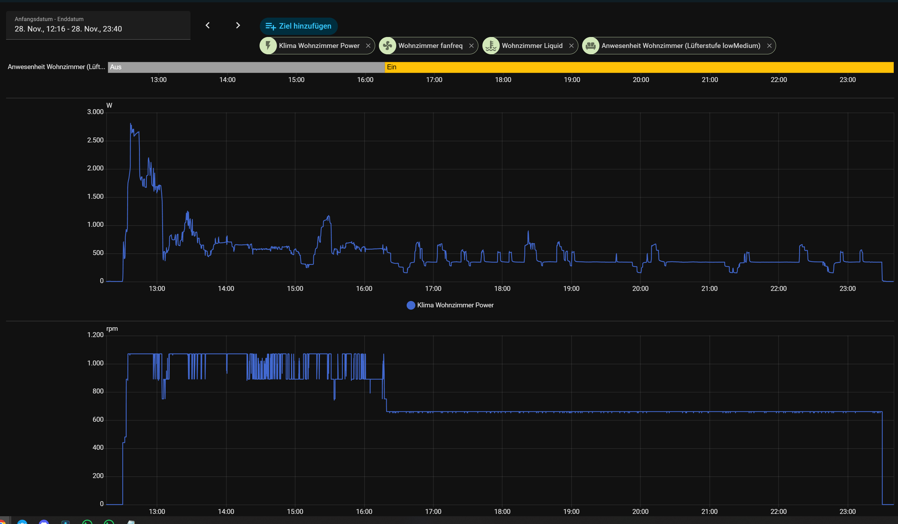

Hier 1x aufbereitet mit Daten.
Leistungsaufnahme und Lüfterdrehzahl von gestern.
Die Anlage ist im Wohnzimmer meiner Eltern.
Ich habe denen in Home-Assistant einen Taster gemacht wo sie dann Anwesenheit AN/AUS klicken können und das steuert dann u.a die Lüfter der Klimaanlage.
Der Status ist die obere Leiste
(Grau → Abwesenheit Lüfter 5
Gelb → Anwesenheit Stufe 2)
(Nachts um 3 Uhr setzt sich das dann wieder zurück für den nächsten Tag)
