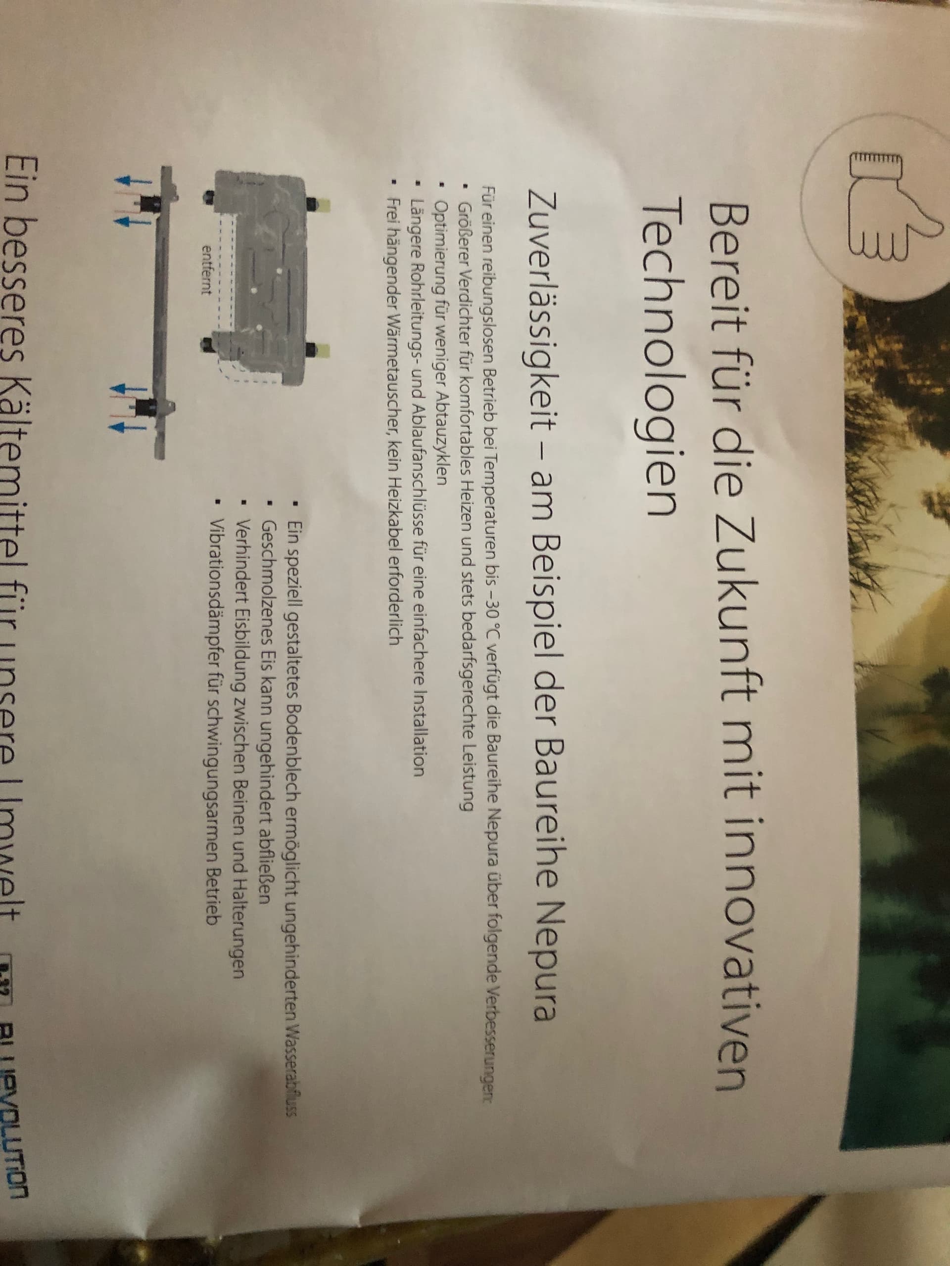

Die Nepura dürfte doch gerade durch die geschickte Ausführung des frei abtropfenden Wärmetauschers keine Wannenheizung benötigen. Ich glaub, da ist keine verbaut. Was sein kann, dass die eine Ölsumpfheizung hat, die haben aber auch viele andere.

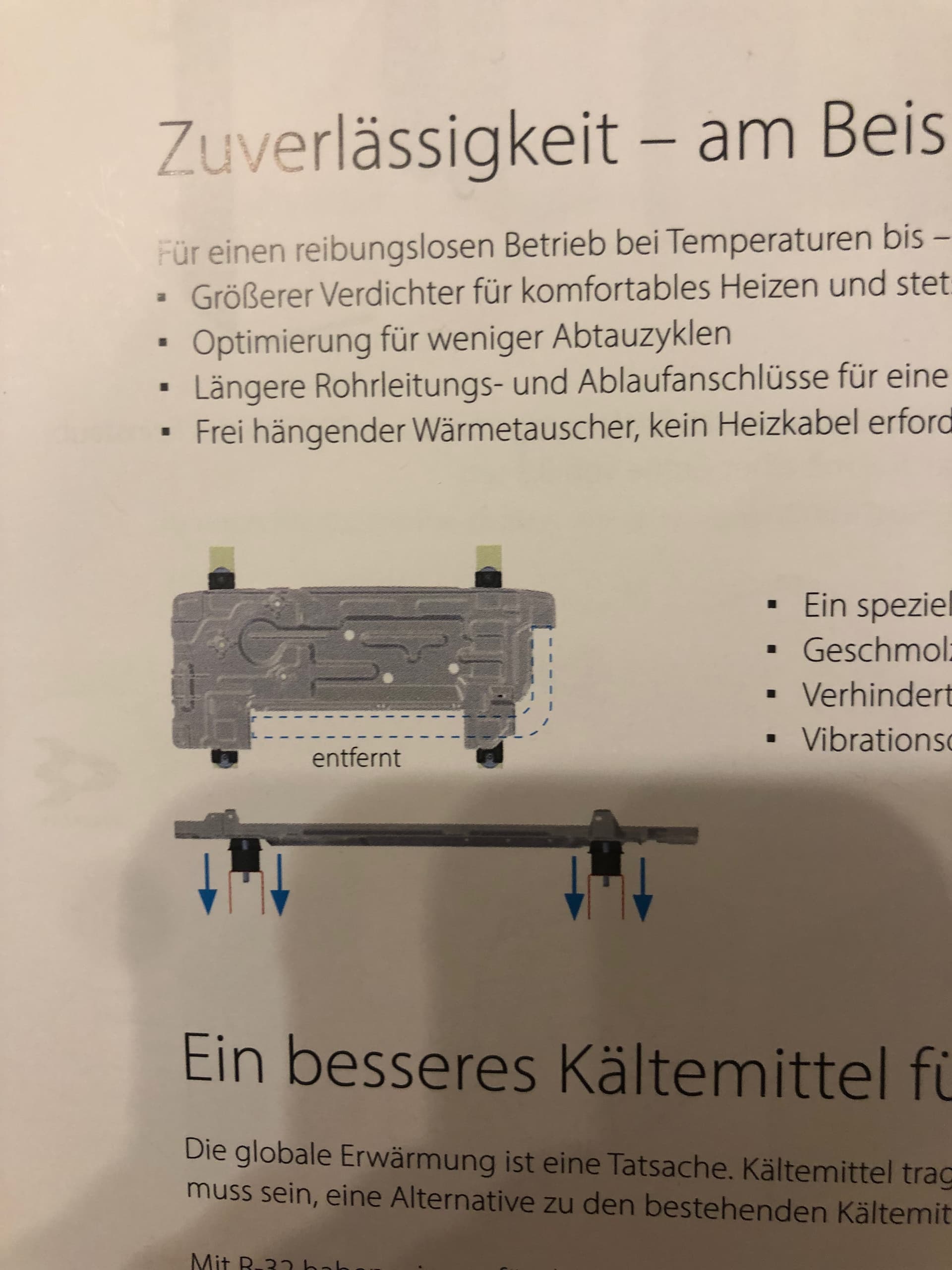

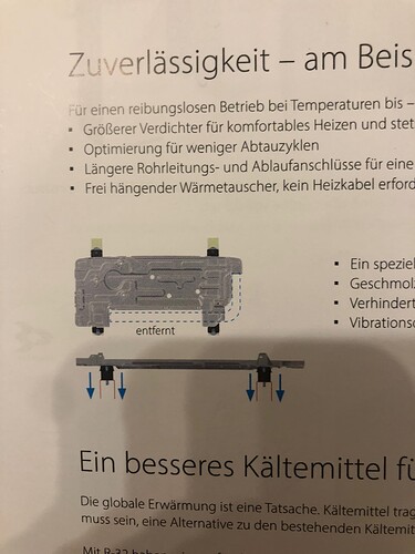

die aktuellen Nepura haben wieder eine geschlossene Wanne und eine Heizung dieser Wanne.
Mir sind keine detaillierten Strommessungen bekannt. Sehr wahrscheinlich wird sie beim/nach dem Abtauen eingeschaltet.
warum sollte man sie gerade in Bayern nicht brauchen? Wenn du 100% sicher bist, dass die auch so immer abtaut, einfach abstecken.
Das dachte ich eigentlich auch, aber aktuelle Bilder in diversen Shops zeigen eine offene Bodenwanne. Vielleicht sind die ja veraltet.

HIer hab ich noch eine Veröffentlichung von März 24 gefunden, wo die neue Nepura vorgestellt wurde:
Da steht: “Der spezielle Aufbau der Außengeräte mit einem frei hängenden Wärmetauscher und das Gerätedesign ermöglichen auch bei extremen Witterungsbedingungen herausragende
Energieeffizienz-Werte.”
Die Pressemitteilung ist diesbezüglich falsch.

Das Nepura Aussengerät hat eine Bodenwanne, die vollständig unter dem Wärmetauscher ist, also kein Wasser fließt ab, ohne über die Bodenwanne zu fließen.

Woran erkennt man denn, ob der Wärmetauscher „frei hängend“ ist..???
Wenn es dieses „Schutzgitter“ seinen soll, dass hat die Nepura jedenfalls nicht, die „normalen“ Perferas allerdings schon.
Es geht um die Badewanne.
Ältere Modelle hatten da einen Ausschnitt, damit der direkt ins Freie abtropfen konnte. Siehe Bilder oben.
Hat nichts mit dem Gitter zu tun.

Entschuldigung hätte ich schreiben sollen,
Ich war auch der Meinung von @win das Wärmetauscher frei liegt. Der kältebauer hat mir einen Katalog mit diesem Bild in die Hand gedrückt
Und bei den perferas war das nie nötig eine Wannenheizung, an arg kalten Tagen war schon viel Eis aber das Loch am Boden Blech
Hat immer gereicht
Aber denkt ihr die wann Heizung kann man einfach deaktivieren?
