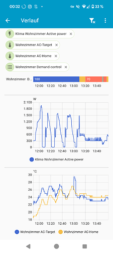

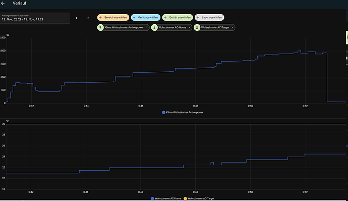

Ich habe dieses Problem ebenfalls. Unplausible Taktpausen obwohl Zieltemperatur nicht erreicht.
Das schaut folgendermaßen aus.
Extrem auftreten tut es, wenn das mit niedriger Lufterstufe kombiniert wird
(Soll-Temperatur ist da Faikin-Auto-Mode verwendet wird im Screenshot variabel.)
Das passiert aber auch bei fester Zieltemperatur ohne Faikin!
Wo es bei mir bisher nicht oder nur 1x passiert ist;
Lüfterstufe auf Maximum. Da läuft sie beim Aufheizen halbwegs sauber durch. Heißt sie taktet nicht. Trotzdem schwankt die Leistung teils 2-3x heftig zwischen 2.500 und 500 Watt in Wellen.
Auch sauber durchlaufen tut sie bei 95% Bedarfssteuerung oder Econo.
Aber Bedarfssteuerung/Econo aus und eine niedrigere Lüfterstufe da taktet die Anlage völlig sinnlos trotz nicht erreichter Zieltemperatur und erreicht die Zieltemperatur dadurch erst recht nicht.
Immerhin schonmal interessant, dass ich damit nicht alleine bin.
Mit Faikin kann ich auch die Liquid-Temperatur loggen. Ein fixes Muster (Temperaturen) konnte ich bisher aber nicht feststellen und auch damit nicht reproduzieren.
Meiner Meinung nach muss es da ja Gründe geben.
Da es bei hoher Lüfterstufe zwar keine Taktpause gibt aber heftige Leistungsschwankungen (und in den Momenten bei weniger Lüfterstufe dann eine unsinnige Taktpause folgt) ist für mich naheliegend, dass das eine Schwäche in der Software sein muss. Welcher Art auch immer.
Nachweisen kann ich das nicht (ich werde versuchen noch mehr Daten zu sammeln).
Aber es deutet irgendwie etwas daraufhin.
Ist das der interne Sensor der Anlage, worüber du die Temperaturen loggst?
Was sind das für 2 Tempraturlinien, also orange und blau? AC-Target und AC-Home sagt mir jetzt nicht so richtig was.
Kannst Du die Temperatur der angesagten Luft auslesen? Ich stelle mir das immer so vor, dass da “Kaltluftfetzen” oder Warmluft (Kurzschluss) angesaugt wird.
AC-Target ist die Soll-Temperatur die am Innengerät eingestellt ist.
AC-Home ist die Temperatur die der Temperatursensor des Innengerätes meldet.
(das ist auch der Wert, den man z.b in Onecta sieht)
Generell ist die Heizlogik aller mir bisher bekannten Daikin-Innengeräte (Nepura, alle Perferas und Sarara), dass das Innengerät immer solange heizt, bis die AC-Home-Temperatur (also Innengerät-Temperatur) 4°C über der Soll-Temperatur liegt.
(Wer nur die Onecta-App hat wird das daher kennen, dass die App die Räume immer 2-3°C wärmer anzeigt als sie eigentlich sind)
Heißt Soll 22°C, Innengerät IST 25°C. Innengerät heizt.
Meldet das Innengerät 26°C, dann wird mit Heizen aufgehört.
(Wenn sich die Geräte einschwingen peilen sie normalerweise 2°C Temperaturdelta an zwischen Soll und Ist)
Bei mir ist es hingegen aber so, dass die IST-Temperatur wirklich noch beliebig weit unter dem Soll ist und trotzdem eine Taktpause passiert.
Direkt die angesaugte Luft leider nicht.

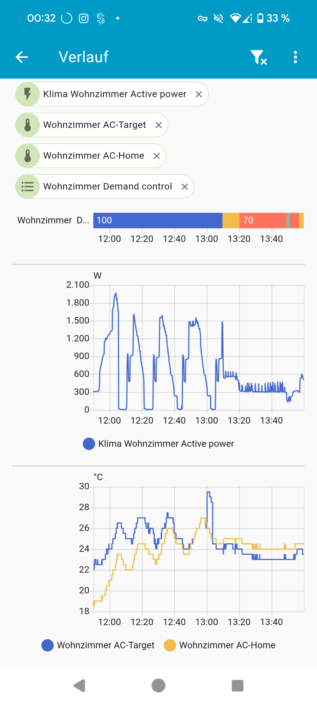

Was ich aber sagen kann ist, dass es egal ist wie groß das Delta zwischen der IST und SOLL-Temperatur am Innengerät ist.
Dieses takten passiert, wenn Soll auf 24°C steht und das Innengerät 22°C meldet.
Es passiert aber auch, wenn Soll auf 30°C steht und das Innengerät 22°C meldet.
Siehe anderer Ausschnitt hier:

Weil die Anlage läuft ja wirklich teilweise bei 2.000 Watt hart in einen Cut-Off.
Das ist die einzige Sache, die für mich plausibel als Erklärung wäre.
(Was aber natürlich trotzdem nicht sein dürfte)
Kältemittelstand ist übrigens korrekt und es gibt auch keine Fehlermeldungen.

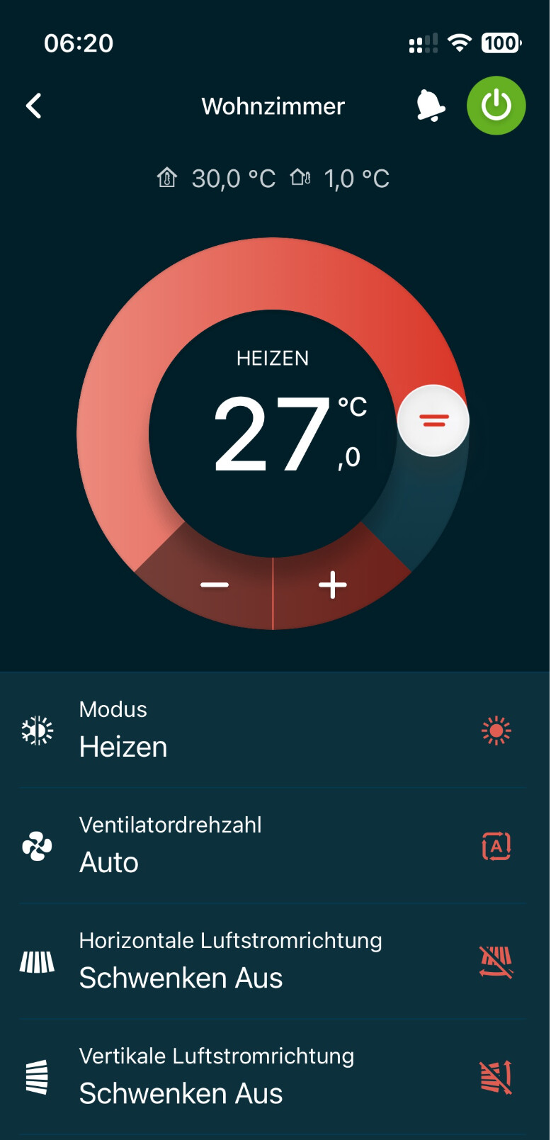

Ich bin erst am “Anfang” damit, aber so hat meine Perfera seit gestern geregelt:
“Out of the box” ohne Faikin, 30° eingestellt und alles auf Auto ohne Bedarfssteuerung.

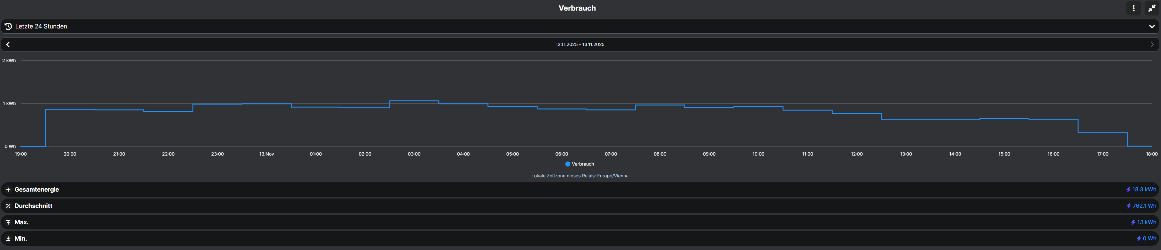

Ich habe jetzt die Nepura 3 Tage ohne Eingriff durchlaufen lassen.
Wegen der aktuell warmen Temperaturen und weil ich nicht so viel zuhause war, kann ich noch nicht sagen, ob es etwas bewirkt hat.
Stromverbrauch war übrigens überschaubar, vielleicht lasse ich das einfach mal so. Komfortabel ist es natürlich sehr - mal schauen, wie sich das bei tieferen Temperaturen so auswirkt.

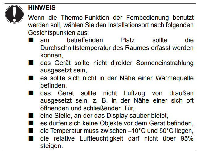

Es gibt aber von Daikin die verdrahteten Bedienelemente, die ich auch gekauft habe. Ich gehe davon aus, dass diese ebenfalls einen Temperaturmesser eingebaut haben (alles andere wäre auch einfach nur verrückt).
Ich finde dazu aber nicht direkt Informationen, in der Anleitung steht nur:
Ich gehe - da es auch im Zusammenhang mit der Montage genannt wird - davon aus, dass die Funktion vorhanden ist. Ich finde aber nirgendwo eine Einstellung dazu, weder in der Anleitung vom IG noch von der FB.
Weiß jemand mehr dazu?

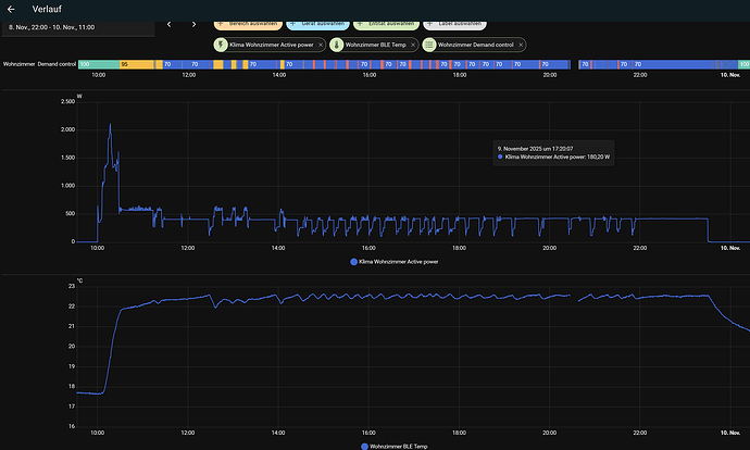

Abschalten tun Daikin-Anlagen wenn die Ist-Temperatur des Innengerätes 4°C Über Soll liegt.
Bei meinem letzten Ausschnitt bin ich 13°C unter der Abschalttemperatur gestartet.
Und lag nach 10min heizen noch immer 9°C unter der Abschalttemperatur.
Das ist ja immernoch unfassbar viel.
Natürlich sind 4°C Temperatursteigerung in den 11 Minuten nicht ganz wenig.
Aber da so ein Aufheizzeitraum ja natürlich immer irgendwann abflacht (selbst wenn man mit gleichbleibend hoher Leistung reinheizen würde) reden wir da ja immernoch von Vollgas heizen für mindestens eine Stunde bis man den da eingestellten Zielwert überhaupt mal erreicht.
Eher sogar noch mehr.
Wenn das tatsächlich Regelungstechnisch so vorgesehen ist um Überschwinger zu vermeiden, dann wäre es tatsächlich einfach nur unglaublich schlecht programmiert weil die Anlage bei der gravierenden Diskrepanz zur Zieltemperatur mehr als eine Stunde lang Zeit hätte mit einer Regelung der Leistung zu reagieren. Und 9°C unter der Abschalttemperatur muss ja wirklich kein Überschwinger verhindert werden.
Und selbst wenn es eine PID-Komponente dabei gäbe, dann würde ich ja erwarten, dass die Anlage nicht in 3 Takten nacheinander den gleichen Fehler ohne ein Stück Leistungsänderung immer wieder aufs Neue macht und den Zielwert gleichbleidend unterschießt.

Ich hab hier ja nun echt eine Raumkonstellation, wo das wirklich nicht auftreten darf.
Wenn das bei mir schon passiert, muss das in normal großen Räumen ja absolut komplett katastrophal funktionieren. Aber ich schätze wenn das so wäre, dann hätte man die Beschwerden vermutlich schon deutlich häufiger hier irgendwo gelesen da die Anlage ja durchaus nicht unbeliebt ist.
Jein. Ich würde mir das gedanklich halt korrigieren.
Die Innengeräte erreichen ja schon relativ gut als Raumtemperatur das, was man als Solltemperatur einstellt.
Es sei denn die Raumgröße ist vielleicht groß abseits der Norm oder man arbeitet sehr nah an der unteren Modulationsgrenze.
Stellt man 21°C ein, dann wird der Raum meist auch etwa 21°C haben.
Und darum geht es am Ende ja.
Die Ist-Temperatur wird bei fertig eingeschwungener Regelung dann mit 23°C anzeigen.
Weil die Regelung als Innengeräte-Temperatur immer Soll + 2°C anpeilt.
Das ist generell bei allen Daikin-Anlagen so.
Ich schätze dabei ist dann z.b schlichtweg berücksichtigt, dass rund um das Innengerät die Temperatur zwangsläufig meist ein bisschen höher ist.
Und dabei ist sicher auch berücksichtigt, dass Innengeräte meist etwas höher im Raum hängen.
Das Innengerät wird dann halt den echten Wert messen, der wirklich am Innengerät anliegt.
Aber die Daikin-Regelung scheint das zu berücksichtigen und weiß, dass 23°C am Innengerät nicht 23°C im Raum sind. Aus den von mir genannten Gründen.
Das was angezeigt wird ist im ersten Eindruck Mist, im zweiten Eindruck aber halt das, was am Innengerät wirklcih der Fall ist.
Da das bei der Temperaturregelung berücksichtigt ist stört das natürlich nicht.
Es wäre allerdings sicherlich ein Leichtes das Softwaremäßig schlichtweg zu korrigieren weil es dann die Kunden nicht verwirren würde.
Aber soweit denkt man offensichtlich bei Daikin nicht.
Bei vielen anderen Herstellern ists aber übrigens exakt das gleiche.
Ich würde als Benchmark heranziehen was die Raumtemperatur sagt.
Das was angezeigt ist mag zwar immer falsch sein.
Aber die Raumtemperatur gut treffen tun am Ende tatsächlich alle Daikin-Geräte.
Lediglich in Übergangszeiträumen oder wenn es an die unteren Modulationsgrenze geht neigen alle Anlagen dazu um 1-1,5°C zu überheizen. Ja. Aber das wird vermutlich schlichtweg auch gemacht um Taktvorgänge zu reduzieren.
(Das sieht man auch an den Temperaturwerten. Die Anlage hält dann nicht 2°C über der Soll-Temperatur am Innengerät sondern 3,5°C. Bei 4°C schaltet es ab. In der Onecta-App sieht man es nur in 1°C-Schritten. Bei Faikin in 0,5°C-Schritten weil das Innengerät das tatsächlich nochmal genauer misst als die App es anzeigt)
Vielleicht hilft das ein bisschen beim Verständis was das Innengerät da macht.
Es sieht falsch aus.
Aber die Regelung weiß, dass das was das Innengerät misst nicht die tatsächliche Raumtemperatur ist.

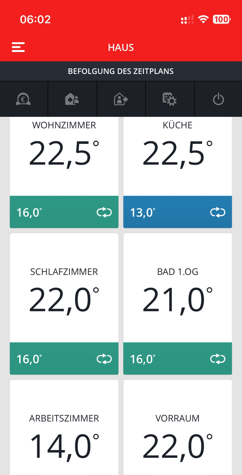

Ich habe gerade eben mal nachgemessen mit dem IR Messer.
Die Daikin App zeigt 30° Raumtemperatur an, was nicht stimmt. Wenn ich jedoch das Gehäuse messe der Perfera - dann kommt das sehr genau hin mit den 30°. Jetzt könnte man nat. sagen: Ja dann passt es doch - was soll denn das Gerät sonst messen wenn der Sensor IM Gerät ist? Klar, aber es sollte doch klar sein - dass am Ende die Raumtemperatur zählt und nicht die Gerätetemperatur?!? Jetzt werden sich diese beiden Temperaturen - je nach Situation usw. - mehr oder weniger annähern (oder auch nicht). Wenn das der Fall ist, dann ist die Abweichung nicht so groß. Wenn nicht, dann sind es “Mondwerte” :zany_face:

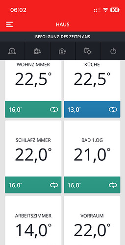

Als Vergleich:
Meine Heizkörperthermostate befinden sich auch “an der Wärmequelle” also am Heizkörper. Aber auch wenn die Heizkörper laufen, dann zeigen die keine “Mondwerte” an für die Raumtemperatur - sonder sehr genau. Natürlich hat man auch hier die Situation, dass es bei laufendem HK in dessen Umfeld wärmer ist - als im restlichen Raum. Aber da sprechen wir nicht von so extremen Unterschieden wie hier.
Die 22,5° die hier angezeigt werden kommen der Realität sehr nahe, das Gehäuse habe ich mit 23-23,5° gemessen und der (kalte) HK selber mit 22. Also soweit plausibel.
Die Hersteller bauen halt offensichtlich die Sensoren einfach dort hin, wo es am billigsten ist in der Produktion. Und das ist halt i.d.R. direkt auf der Platine oder in unmittelbarer Nähe. Eine Verbesserung wäre dann - trotz Montage im IG - gar nicht so einfach, weshalb es wohl auch keiner macht.
Diese (offenbar leider völlig halbgaren) Lösungen wie “i-feel” wo in der FB gemessen wird scheinen in der Praxis wohl leider nicht viel wert zu sein, alleine, dass auch hier offenbar keine Funk-FB zum Einsatz kommt ist ja schon völlig absurd… Und wenn sich das auch noch regelmäßig selber abschaltet, dann :see_no_evil_monkey: Man stelle sich das vor: Eine Fernbedienung die Tempertur übertragen soll als IR und mit ständiger Abschaltung…

Deshalb auch mein Ansatz mit den Kabelfernbedienungen von Daikin - die scheinen einen Sensor zu haben. Das wäre die Lösung - aber ich finde nix dazu….
