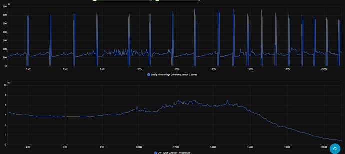

Nun, nachdem ich zuerst im falschen Forum war (Perfera) bin ich hier gelandet mit meiner ATXD.
Diese fällt auch sehr durch unnötiges Abtauen auf. Ca 1x pro Stunde, seitdem es kälter geworden ist.
Bis jetzt hat sie sehr zuverlässig funktioniert und praktisch nie abgetaut und seitdem es jetzt unter 5 Grad hat, macht sie einen Abtauzyklus nach dem anderen, völlig umsonst.
Der Wärmetauscher ist staubtrocken, kein Eis zu sehen und im Gerät auch kein Wasser, also ist der definitiv nicht vereist.
Hier eine Grafik von HA mit der Leistungsaufnahme + Außentemperatur:
Von meinen Mideas bin ich permanente Abtauzyklen gewöhnt, auch bei deutlich höheren Außentemperaturen als jetzt. Da diese meisten deutlich schlechter modulieren ist das Delta T am Wärmetauscher viel größer und kleiner ist er auch, da verwundert es mich, nicht dass es einfriert.
Jetzt bei der Daikin überrascht das verhalten doch sehr, das passt nämlich so gar nicht zu der sonst sehr guten Regelung.
Und noch was: Während dem abtauen ignoriert sie den Bedarfssteuerungs Modus auf 40%. Ich dachte der wäre dafür gedacht die Leistung z.b. Im Generatorbetrieb zu verringern, bringt natürlich nichts, wenn das dann nicht immer an ist.

Hier nochmal die Bestätigung, dass eine ATXD diese unnützen Abtauzyklen macht:
Meine Perfera FTXM25R Außengerät RXM25R9 beginnt bei + 6° mit Abtauvorgängen.
Wenn es kälter wird heizt sie 20 min, taut 10 min ab und das immer wieder. Darüber wurde letzten Winter schon auch in Verbindung mit häufigen Abtauvorgängen, diskutiert. Der Titel war glaube ich “ ungleichmäßige Bereifung am Außengerät” oder ähnlich.
Das trifft wohl auf meine Anlage zu, da sie selbst bei schlechtesten Bedingungen nur zu 2/3 Vereist. Auch kann ich mit einem Infrarotthermometer im oberen Drittel des Wärmetauschers nur die Temperatur messen, die auch das Gehäuse hat.
Die ATXD vereisen in dieser Situation nicht! Es gibt kein Eis, nichtmal ein bischen. Der Abtauvorgang ist auch sehr schnell zuende, was das Gerät das dann, beim Abtauen, auch sehr schnell bemerkt.
Wenn ich das recht verstanden habe, ist dieser schlagartige Abfall der Temperatur nur ein sehr kurzes und lokales Problem, keins was den ganzen Wärmetauscher dazu bringt zu vereisen. Nach meinem sehr begrenzten Physikwissen sorgt das zu schnell schliessende EEV dafür, daß der Druck im Aussengerät stark sinkt, zu stark. Und da es einen direkten Zusammenhang zwischen Druck und Temperatur gibt (das ist schließlich auch das Prinzip, auf dem Klimaanlagen aufbauen), sinkt dabei auch sofort die gemessene Temperatur, was das Gerät als Vereisen fehlinterpretiert.
Das trifft aber nur zu wenn die Leistungsaufnahme um die 200W ist, ab 400W oder mehr gibt es bei mir keine sinnlosen Abtauvorgänge.

Meine ATXD35A läuft jetzt seit 05:30 Uhr, also gute 3 Stunden mit ca. 400-450W durch ohne einen Abtauvorgang. Also opti.
Und das bestätigt auch, dass die sinnlosen Abtauvorgänge oberhalb von einer gewissen Leistung nicht mehr stattfinden.
Umso ätzender, wenn sie dann heute Abend bei voll durchgeheizter Bude mit 200W rumtuckert und dann, wenn es kälter wird, wieder ihre sinnlose Abtau-Orgie startet…
Das mit den 400 Watt würde Sinn ergeben...
die Vermutung war wohl, daß das Gerät nach und nach versucht einen optimalen Betriebszustand zu erreichen, indem es mit dem EEV den Druck reguliert, und dann wohl "aus Versehen" es zu weit schließt.
Wenn das Gerät grundsätzlich mit hoher Leistung läuft, dann kann das vermutlich einfach nicht passieren, da das EEV bei der Leistung immer weit genug geöffnet bleiben muß.
