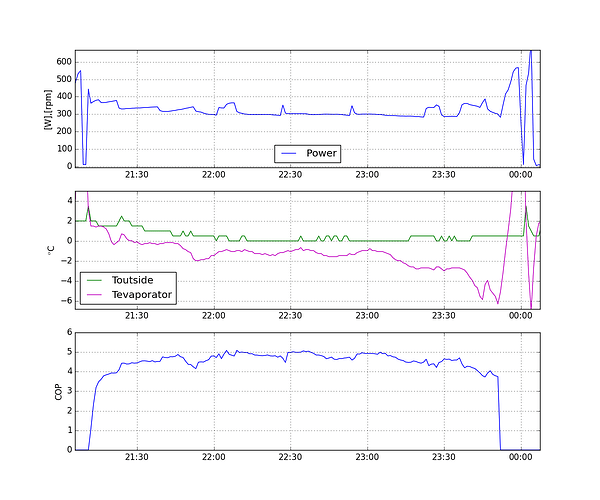

Ich habe noch diese Platzierung des Thermistors ausprobiert:
also nach etwa 2/3 der Strecke.
Damit konnte die Anlage fast 3h durchlaufen. Man sieht noch den Temperatureinbruch nach 40min. Der ist aber nicht groß genug um einen Abtauvorgang zu starten.
Der Verdampfer war ordentlich vereist, der Abtauvorgang aber ausreichend.
Ich kann mit dem Arduino schon den Mittelknoten zwischen NTC und 33k in beliebige Richtung ziehen. Dafür verwende ich ein PWM Ausgang und 100k in Serie um ein stabiles Signal zu erhalten. Ich plane alle 10s den Pin hochohmig zu schalten und schnell den tatsächlichen Wert messen, damit ich Vereisung detektrieren kann. Hoffentlich kriegt die Regelung das nicht mit.
