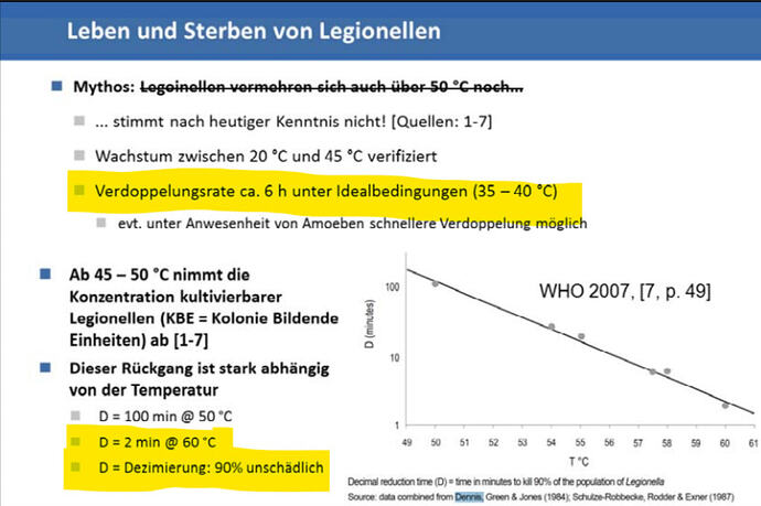

In diesem Thema hier wurde eben bisher geschrieben:
  • Legionellen werden über das Wasser ins Haus kommen - sollte das der Fall sein
  • Sie benötigen es “warm” um sich zu vermehren - werden “inaktiv” wenn es zu kalt oder zu warm ist
  • Wenn sie es länger “heiß” haben - sterben sie, sonst werden sie nur inaktiv.
  • Somit wurde auch hier festgestellt, dass sie demnach im Speicher ggfs. gute Bedingungen vorfinden KÖNNTEN für Vermehrung.

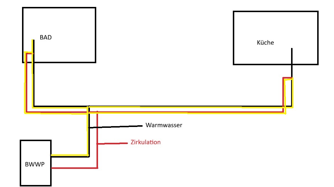

So langsam explodiert hier der Faden :sweat_smile: Kann mir mal jemand noch folgende Sache erklären:
Meine Warmwasserleitung geht von der BWWP ja nach oben und teilt sich dann nach links Richtung Bad und nach Rechts Richtung Küche.
Wenn ich jetzt duschen gehe und somit warmes Wasser nach links anzapfe, wird die Leitung nach Rechts auch komplett warm. Zuerst dachte ich nur ein Stück, weil das Jahr ja verbunden ist. Jetzt habe ich das gestern mal beobachtet. Je länger warmes Wasser im Bad entnommen wird, desto mehr fliest auch nach Rechts Richtung Küche und zwar bis zu dem Punkt an dem die Zirkulationsleitung auf die Warmwasserleitung geht. Mit der Zeit wird die Zirkulationsleitung zur Küche auch heiß, also wird hier doch auch etwas durchströmt. Wie kann das sein? Die Pumpe ist aus.
Hier mal ein Foto (gelbe Markierung ist was alles warm wird, wenn im Bad entnommen wird.)
