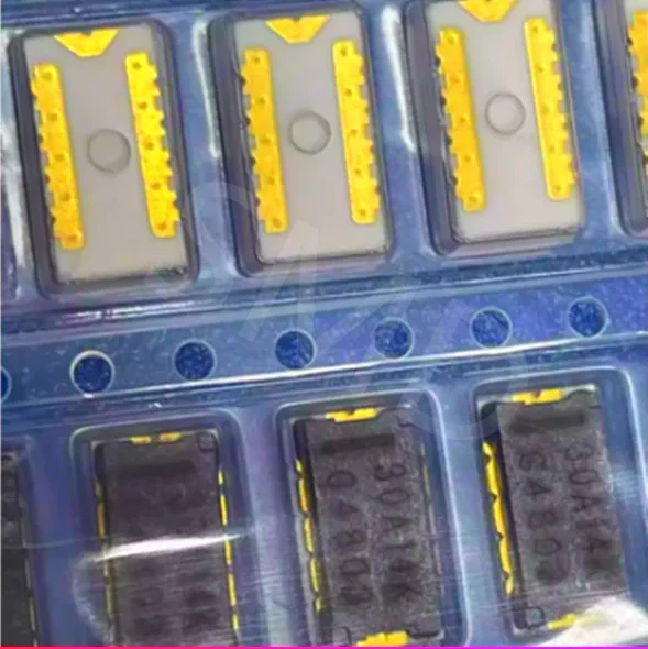

Meine Eingangsfrage, 1. Beitrag: sind die Sicherungen kompatibel? Das ist ein 1,5 Euro Artikel auf Ali.
Gerade ins Schott Datenblatt geschaut
SEFUSE 30 A.
Diese Sicherung sehe ich auf einem Pedelec BMS:
Links genau der eine Zusatzanschluss wie bei SEFUSE.
Die heissen SFK 4030A.
Kommt man ja sofort drauf. Wenn mans weiss....

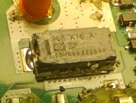

Ich habe letztens eines auslöten wollen. Hat sich schon bei kleinem seitlichen Druck zerlegt.
Scheinen sehr empfindlich zu sein.

Diese Sicherungen passen leider nicht, da sie 4-polig sind.
Die verbauten Sicherungen, im BMS, sind 3-polig und im Minus-Kreis.
Die ähnliche Sicherungen sind z.B.
Diese Sicherungen haben die gleiche Bauform und die gleichen Daten wie die Sicherungen von Schott.

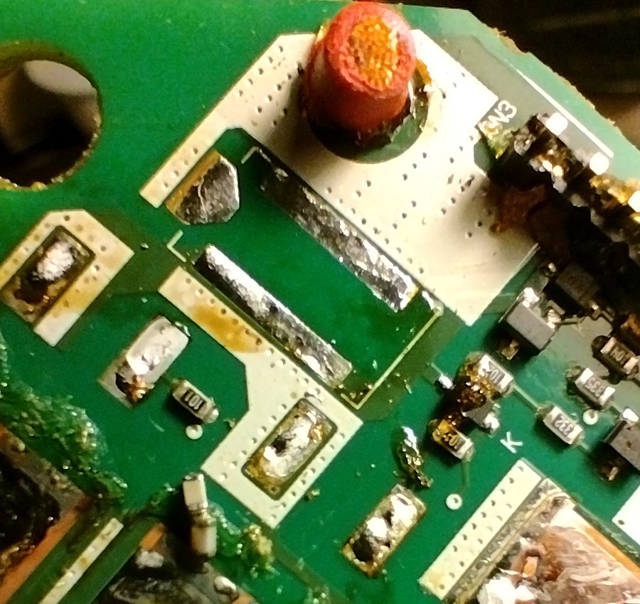

Erster Versuch, eine SMD Sicherung auszulöten.
Von einer Pedelec BMS Platine.
Heissluft von oben, grossflächig 440 Grad.
Der Mosfet daneben ging runter, die Sicherung auch. Etwa 60 bis 90 Sekunden. Die kleinen Bauteile kamen aber tlw. auch runter.
Die Sicherung ist ok, der 3. Anschluss, die "Heizung" hat gegenüber der Sicherung 55 Ohm.
Laut Dexerials Beschreibung soll die Sicherung mit 260°C ausgelötet werden.
Ich löte die Balancer-Widerstände z.B. nur mit 300°C Heissluft aus.
Danke, ich habe die untere Grenze noch nicht ausprobiert. die 440 Grad sind Einstellung Lufttemp.
Update: Verd......
Ich hatte die Schmelztemperatur von Blei und bleifrei Lot falsch in Erinnerung. Und beim ersten Versuch nicht geduldig genug aufgeheizt.
Ich werde die 300 Grad mal probieren.

Habe auch mal getestet eine Sicherung auszulöten, leider ohne Erfolg. Habe es ähnlich wie @carolus heiß zu machen, aber es hat sich nur der Deckel der Sicherung gelöst.
In der Sicherung war aber irgendeine Flüssigkeit, wahrscheinlich Flussmittel oder so.
Ich hatte die Sicherung dann nochmals gemessen, die Sicherung hatte plötzlich einen Widerstand gegen 0 Ohm.
Nach Einbau des BMS, hat die Sicherung dann leider, mit Rauchzeichen, dass zeitliche gesegnet :face_with_peeking_eye:
