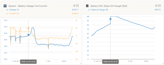

Allerdings ist der SoC vom BMS bestimmt äußerst ungenau. Nachfolgend der Ausschnitt von gestern zum Verlauf des SoC.
  • Entladung mit dem was im Haus an Strom verbraucht wird.
  • Ladung sobald PV vorhanden mit konstant 20 A.
Beim Laden des Akkus habe ich jeden Tag den Effekt, dass der SoC wie erwartet bis etwa 93 .. 95 % linear ansteigt, anschließend springt er jedoch plötzlich auf 100 %. Ich habe das BMS mit Strommessungen und genauem Multimeter kalibriert und der Effekt ist weiterhin vorhanden.
Wie es es bei euch, ist das BMS von JK so extrem ungenau?
Wie kann dies verbessert werden, um einen aussagekräftigeren SoC zu erhalten - vor allem wenn es bald in den Winter geht und der Akku dann nicht mehr immer auf 100 % aufgeladen wird - um den SoC zurückzusetzen?

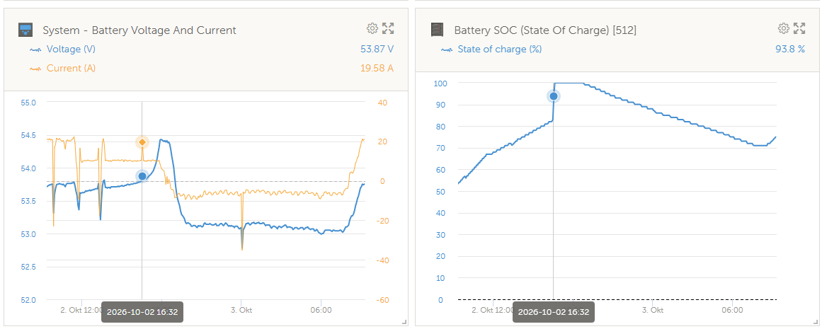

Gestern gab es einen Sprung für den SoC von 82% auf 100% bei konstantem Ladestrom von 10A, obwohl der Akku noch nicht voll war, wie am weiteren Ladeverlauf zu sehen ist. Abschaltung und 100% SoC sind eigentlich erst im Top bei ca. 54,4 V.
Ist das BMS von JK so daneben, ich meine 18% Sprung für SoC obwohl der Akku zuvor voll und damit der SoC wieder bei 100% gestartet ist?
Frage mich, wie sich der SoC im Winter verhält, wenn der Akku nicht immer wieder ganz auf 100% aufgeladen und der SoC "nachgestellt" wird?

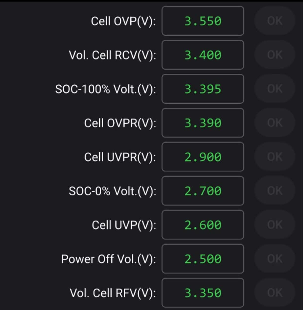

Nenne uns doch mal die Parameter mit denen das System betrieben wird insbesondere der SoC V 100%
Also ab welcher Spannung einer Zelle das BMS den reset auf 100% macht.
Der scheint mir anhand der gezeigten Kurve zu niedrig eingestellt zu sein.
Ich empfehle den auf Absorption Spannung / 16 -0.01 V zu stellen.

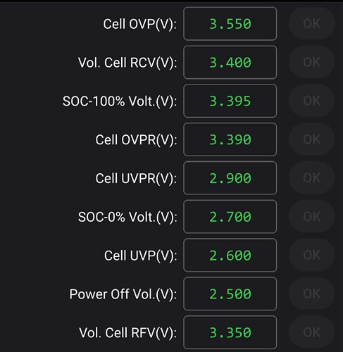

anbei meine Einstellungen für den Akku mit 16 Zellen:
Seht ihr darin Auffälligkeiten oder würdet ihr etwas ändern?
