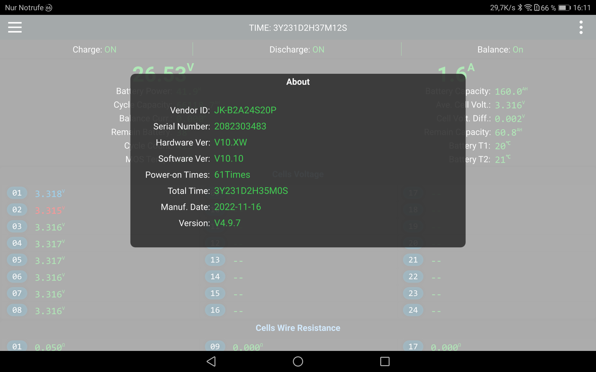

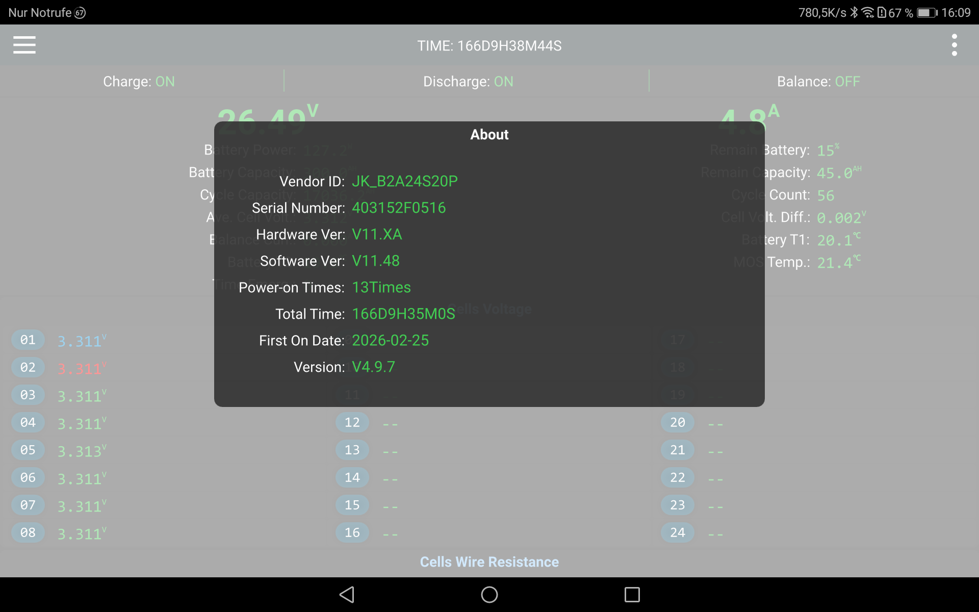

Das ist aber kein Firmware Update sondern einfach nur ein App Update. Hätte mich auch gewundert, denn zumindest für das normale JK-BMS gibt es keine Firmware Updates. Hier zwei meiner JK-BMS BMS, beides die gleichen. Beide mit der gleichen App Version (4.9.7) am laufen, eins aus 2022 das andere aus 2026. Unterschiedliche Hardware Revision und Firmware. Die Firmware ist fix bei Auslieferung...
Das ganze Thema gab es auch schon ausführlich, aber beim TE stößt man eh auf taube Ohren :upside_down_face:. Nochmal: Das ganze ist Hardware basiert, kein Firmware Update wird daran jemals etwas ändern (SMD-Messwiderstände).
Was ich oben nannte, stand bei mir in der App als 'Software Version'. Mag sein, dass das nur die App betrifft und nicht die FW im BMS selbst.
Dennoch ist die SoC-Anzeige seitdem sehr viel genauer oder zumindest nicht mehr so arg daneben wie vorher. Für micht sehr plausible und nachvollziehbare Werte, während sie vorher dazu tendierte viel zu schnell gegen Null zu gehen.
Das ist interessant. Kannst du mal wenn du auf dem BMS bist oben rechts auf die drei Punkte gehen und schauen was da unter "About" und hinter Software Version steht? Das ist nämlich die Firmware, während das was hinter "Version" steht die App Version ist. Obwohl die Frage wäre wo genau dir die App das angezeigt hat, oder bist du vielleicht einfach nur wie oben beschrieben über "About" darüber gestolpert?
