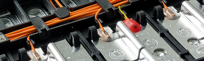

Aufgrund des geringeren Gewichts gehe ich davon aus, dass die Zellverbinder von EV-Batterien aus Aluminium nicht aus Kupfer sind. Dies ist mir allerdings nicht bekannt, jedoch CelLink schreibt nur über Alu, in 70-125um und 100-1000 µm.

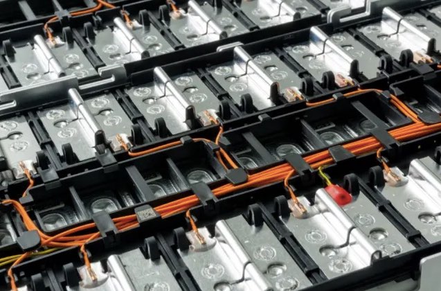

Diese Zellverbinder Bild von Precitec bestehen aus Aluminium (nicht Kupfer), gemäß Seite 10 „In Abbildung 6 ist ein Beispiel für die Anwendung des Laserschweißens für Verbindungen zwischen Aluminiumklemmen und Aluminiumsammelschienen zu sehen.“
Note: Der Akkupack in Abbildung 6 sieht genauso aus wie der oben und unten abgebildete Akku.

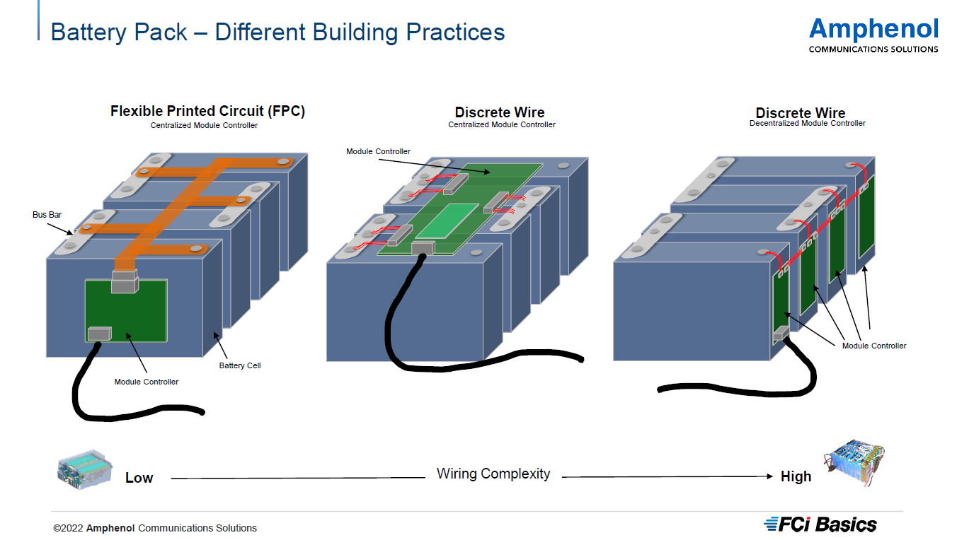

Eine anschauliche Darstellung der drei unterschiedlichen Verdrahtungsarten von Batteriemodulen:
Quelle: https://www.electronicproducts.com/connectors-play-an-important-role-in-ev-battery-management-systems/

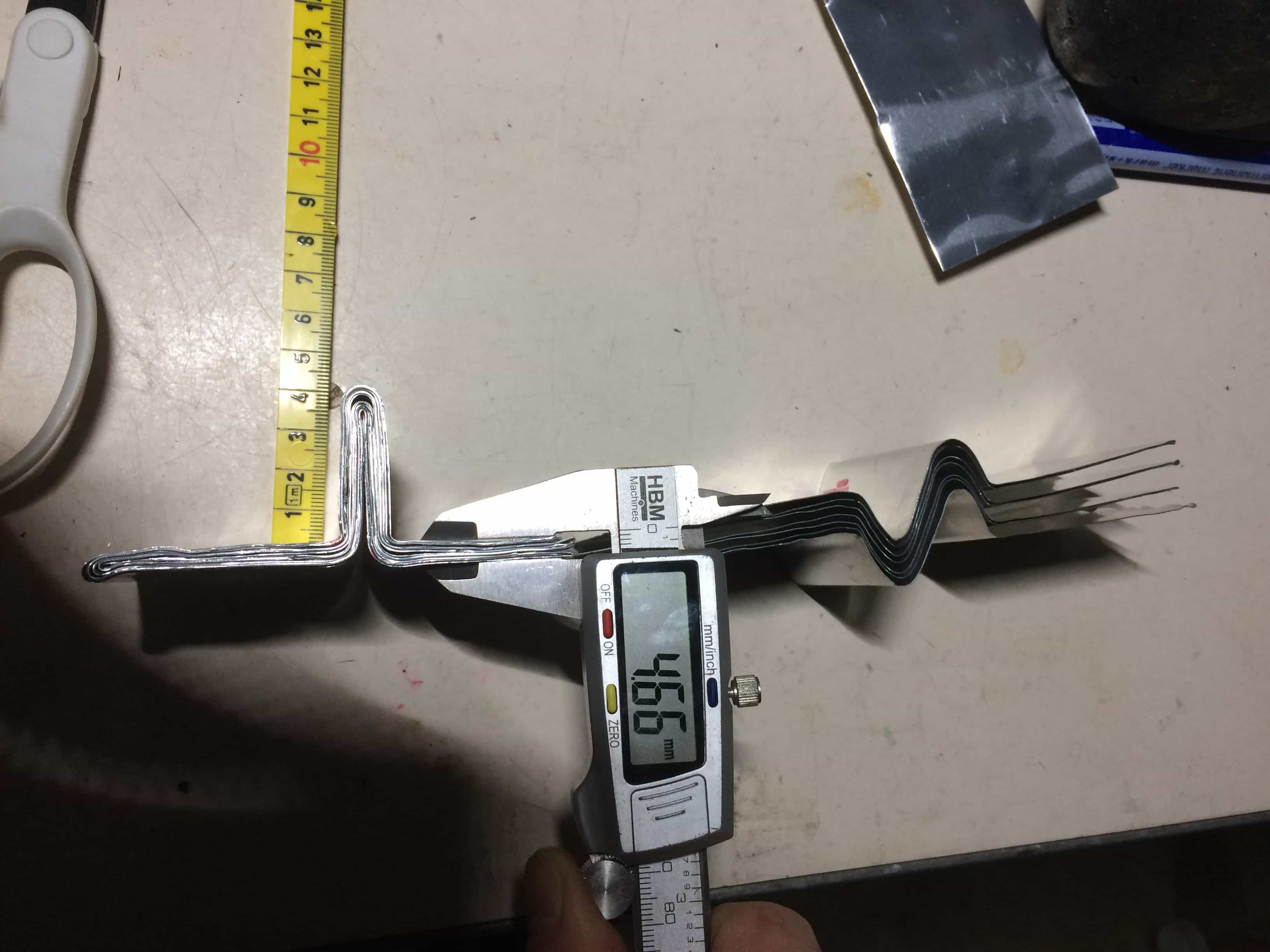

Zum Glück habe ich noch etwas 0,30mm Alu-Verpackungsfolie hier liegen.
  1. Dazu schnitt ich zunächst einen 6 cm breiten Streifen (bei einer Länge von 119 cm) ab und reduzierte ihn durch 7-maliges Falten auf eine Länge von 17 Zentimetern. Dort habe ich die Z-/Sägezahnform mit 1½, 3 und 1½ Zentimetern Schenkellänge gefaltet. Auch bei einer rechtwinkligen Innenbiegung wird das äußere Folienblatt noch recht schön abgerundet, so dass das Ergebnis eher einer Sinusform ähnelt. Die Flexibilität in X-Richtung (Zellschwellung) ist meiner Meinung nach sehr eingeschränkt.
Intuitiv bedeutet dies, dass die Beinlänge länger sein sollte. Um die Zellen unten nicht zu treffen, muss die Z-Form gegen eine nach oben überstehende Form ausgetauscht werden.
  1. Deshalb habe ich die „Streifen“ im zweiten Versuch länger gemacht: 1 Streifen à 119 cm, 4-mal gefaltet, und 1 Streifen à ¾×119 cm, 3-mal gefaltet. Dann stellte ich auch noch fest, dass meine Alufolie nicht 0,6mm dick ist, sondern lediglich 0,3mm. Deshalb wurde das Paket mit 7 übereinanderliegenden Streifen noch einmal in der Mitte gefaltet, so dass nun 14 übereinanderliegende Streifen übrig sind. Der Prototyp war damals noch etwas kurz geraten. Trotzdem einmal in der Mitte gefaltet und auf einer Armlänge von 4cm in den Schraubstock gelegt und beide Beine daran angewinkelt/abgewinkelt.
Dieses 14-schichtige 0,3 mm (4,2 mm)-Modell bietet meiner Meinung nach eine akzeptable Flexibilität in X-Richtung (Anschwellen und Schrumpfen der Zellen). Die ersten 1 bis 2 mm erfordern relativ wenig Kraft.

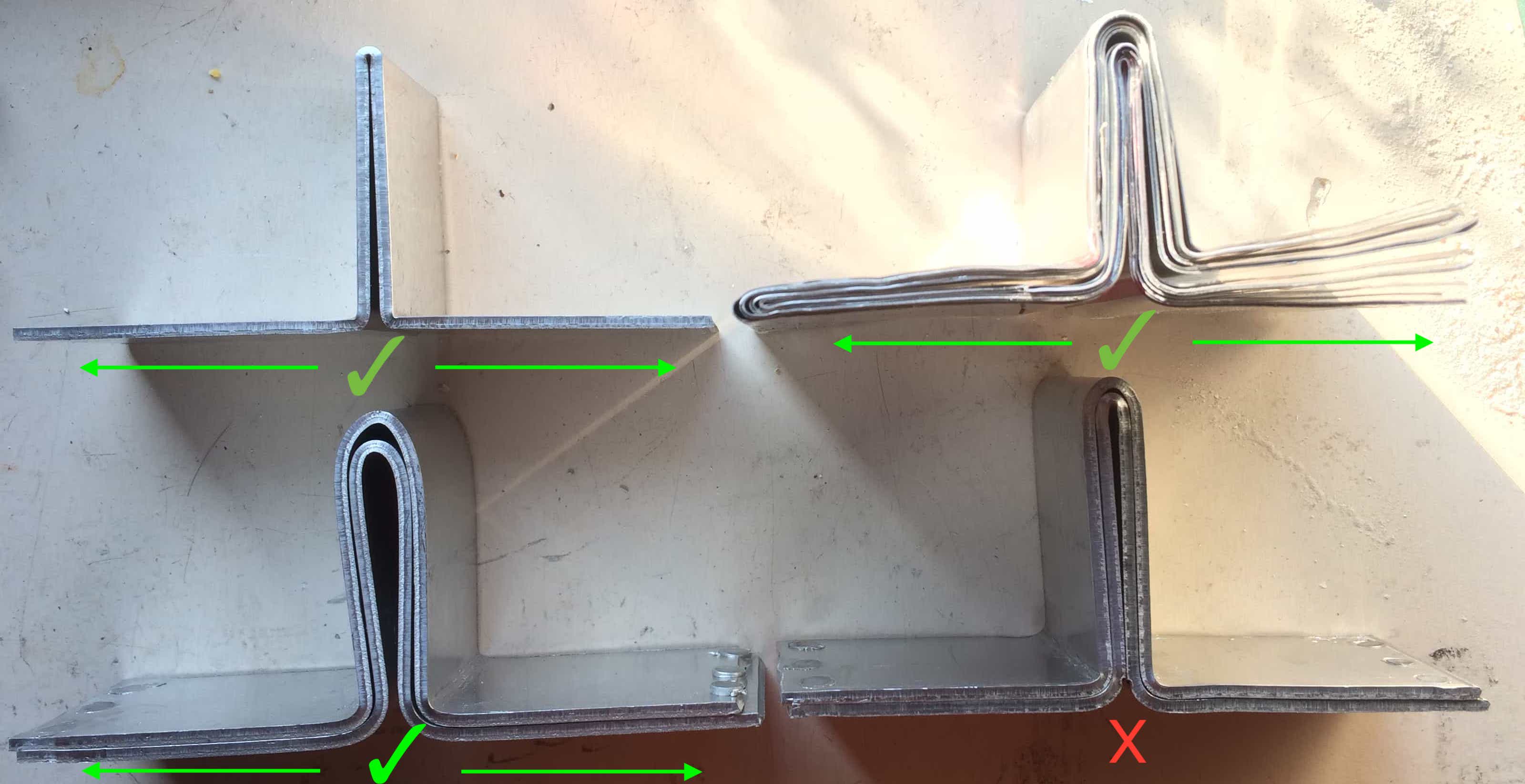

3 Weitere 2 mm Wandstärke Alu Zellverbinder Modelle (2 Gut, 1 Unbrauchbar)
Links oben: ±0,293 mm¹, Links unten: ±0,390 mm¹, Rechts unten (1,3 mm¹ spalt offen gebogen): ±0,193 mm¹ (Mittelwerte aus mindestens 3 Messungen pro 3,5 kgf)

Die laminierte L-Biegeform mit 2 Lagen à 2 mm AW-1050A, Zustand: O, mit einer Formänderung von 0,39 mm pro 3,5 kgf (siehe oben) erscheint mir ausreichend. Zur Info: Die beiden Aluminiumschichten sind an jedem Ende mit jeweils 3 Stück ⌀3×6 Aluminiumnieten fest miteinander vernietet.
Allerdings muss ich noch mit Zugkraft statt Druckkraft testen.

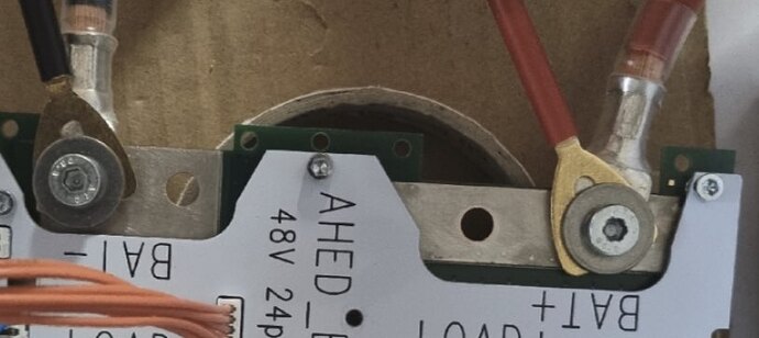

@nimbus4 Aus das AHED_BMS Installationshandbuch:
Wo werden diese Batteriekabel mit transparentem Schrumpfschlauch verkauft?
Die habe ich selber konfektioniert.
Bei Kabeln, die ich bei mir im Entwicklungs-/Testbetrieb ständig ummontiere, ist der Schrumpfschlauch ganz bewußt transparent gewählt, damit ich zu jeder Zeit visuell überprüfen kann, ob es irgendwelche Auffälligkeiten gibt.
Wenn auch das nicht ausreicht, bördel ich die Ausgleichshülsen am Ende etwas auf. Dazu benutze ich eine Spitzzange mit runden Rücken. Der Zangenquerschnitt sollte nicht kreisrund sein, sondern oval. Hülse aufschieben und unter Druck drehen. Bei Hülsen für 25² muß man etwas aufpassen sie nicht mit den Fingern zu zerdrücken, bei 50² ist mir das nie passiert. Das Ergebnis ist nicht ganz so deutlich wie bei Aderendhülsen aber es macht einen Unterschied.
