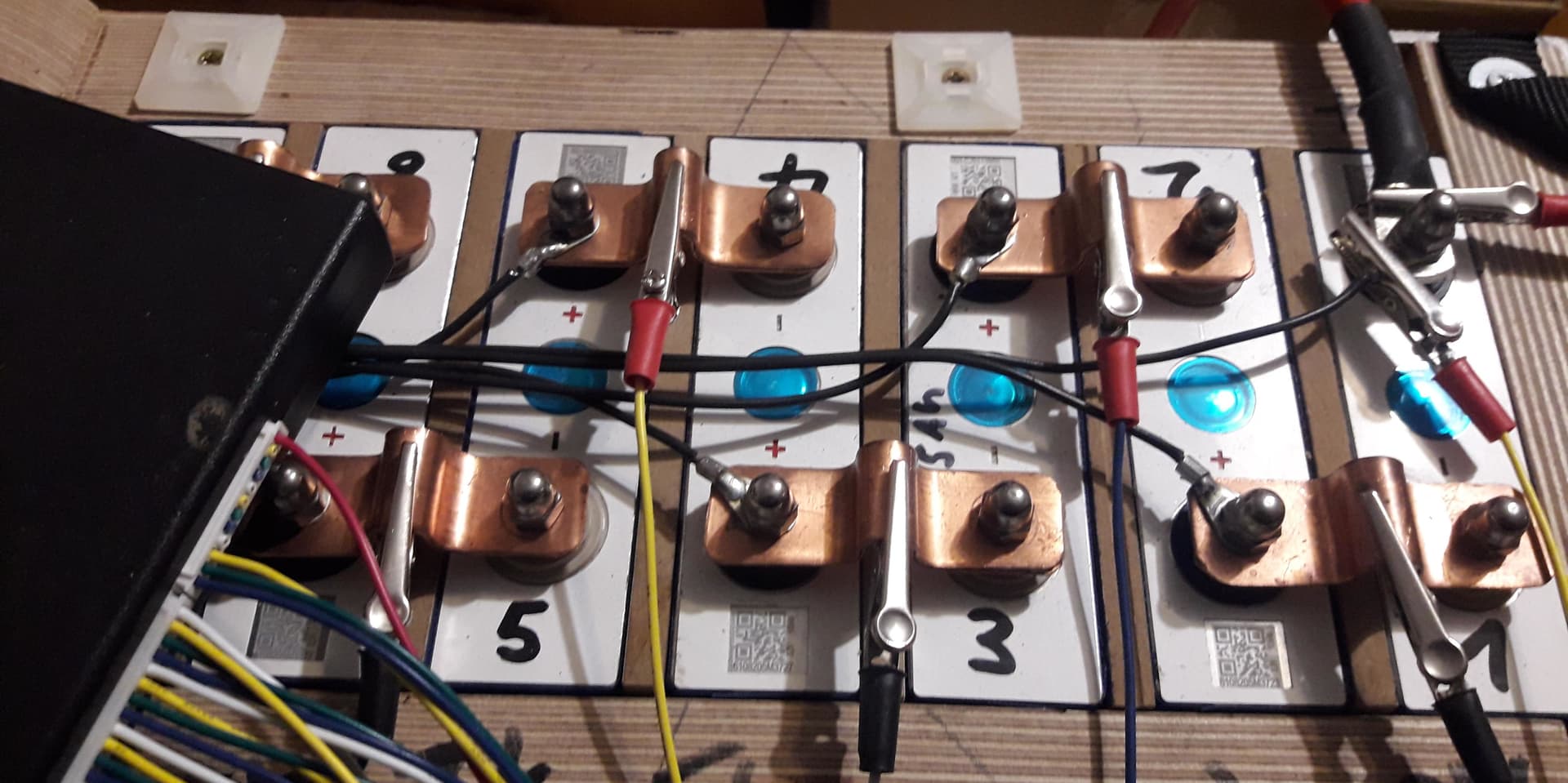

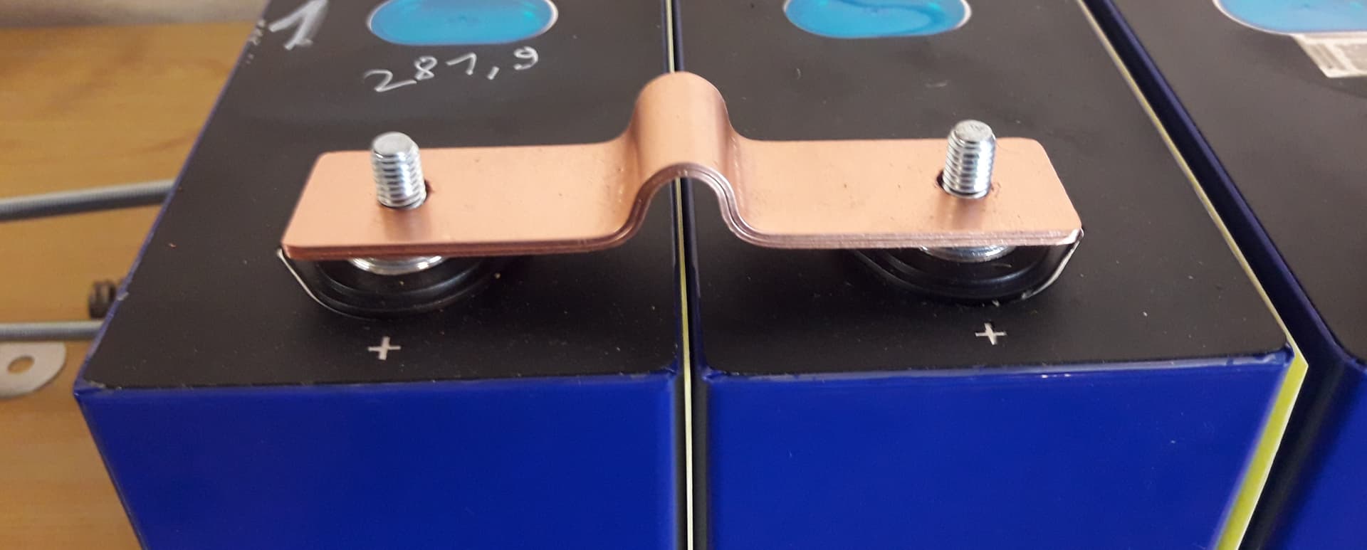

Hallo, ich möchte euch hier meine lösung zur herstellung von flexiblen Busbars
vorstellen. Dabei geht es um die verbindung der bekannten EVE LiFePo4 akkuzellen.
Zu den zellen wurden die einfachen flachen Busbars mit langloch mitgeliefert.
Mir ist allerdings nicht ganz wohl bei einer so starren verbindung und
der ausdehnung der zellen beim laden/entladen.
Desshalb habe ich mir mittels 3d-druck pressformen hergestellt um damit aus
kupferblech flexible Busbars herzustellen.

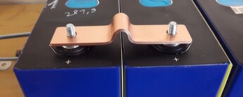

Hier mal ein bild eines eines installierten verbinders:

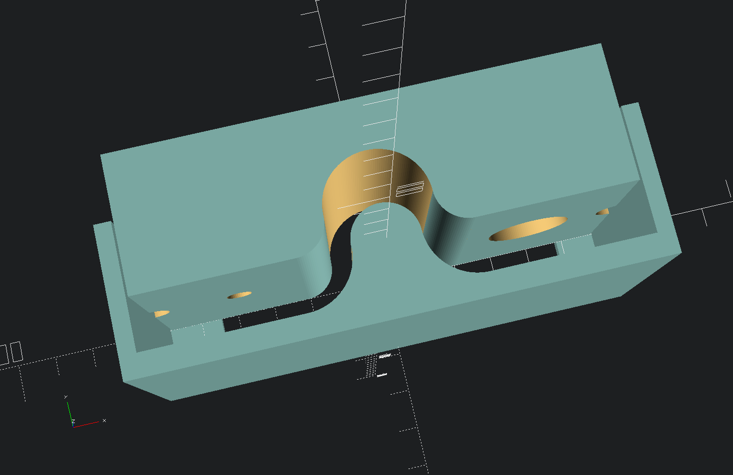

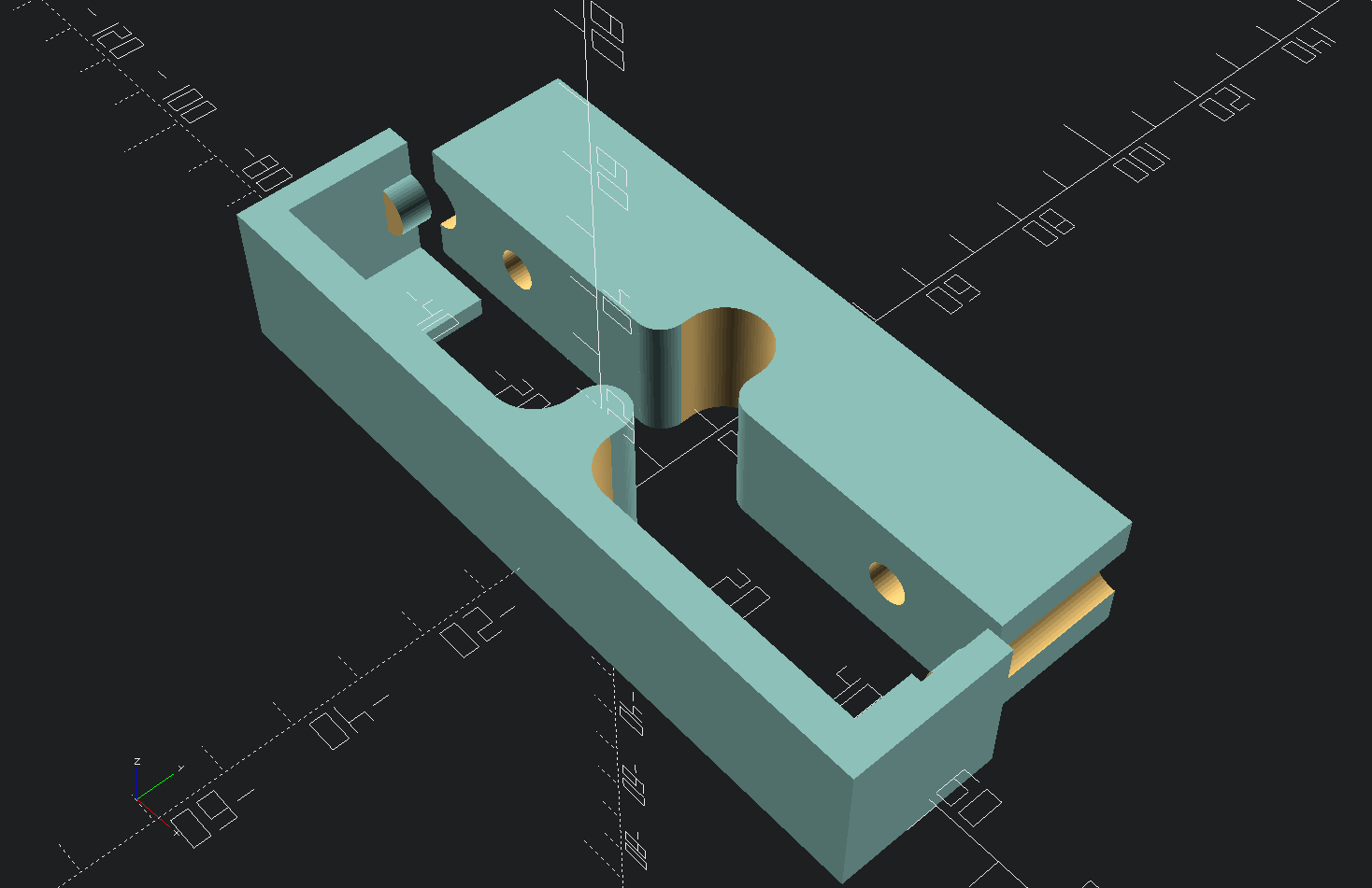

Und die pressform:

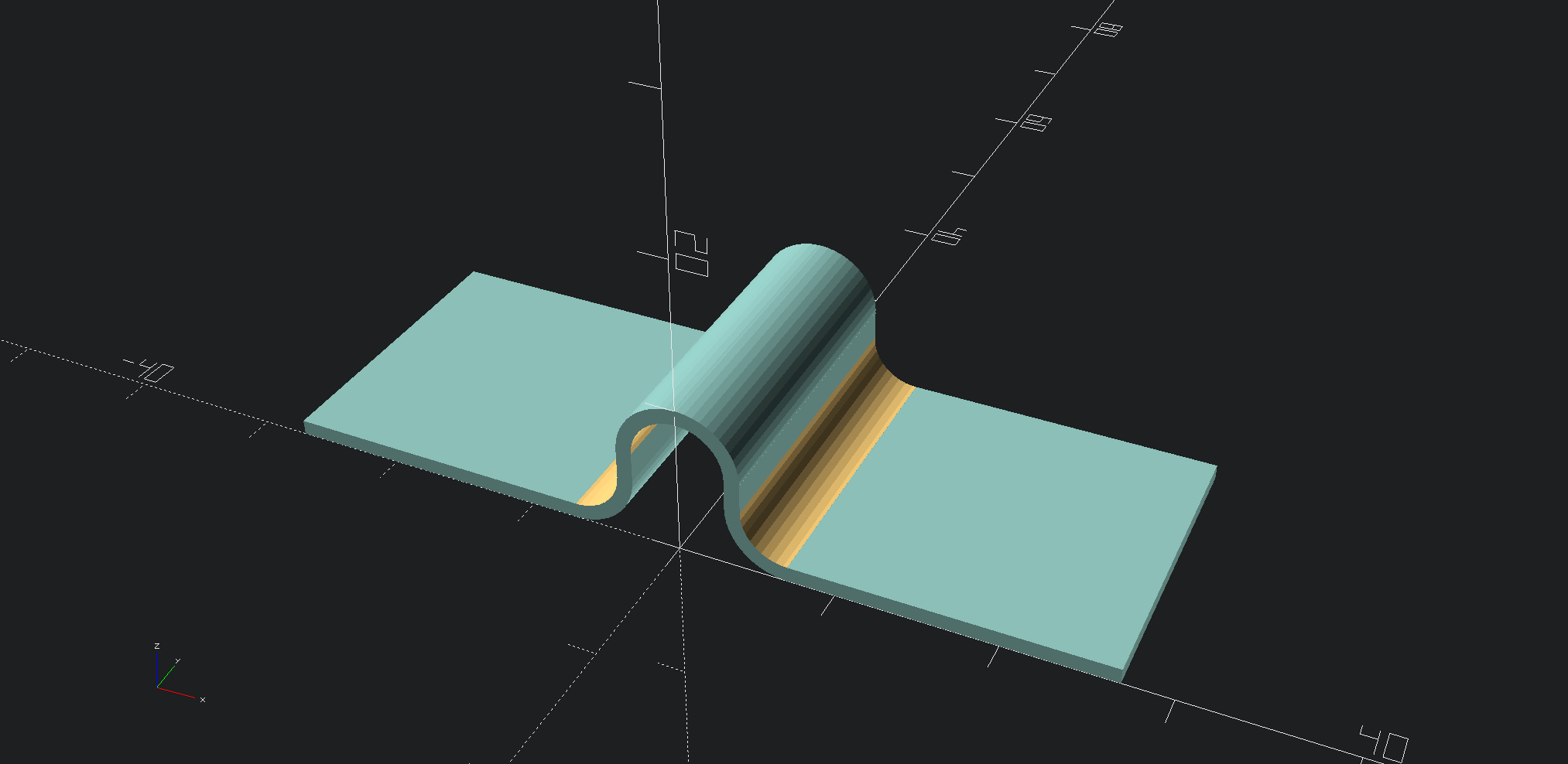

3D Modell:
Die bekannte "U-Form" wie man sieht, allerdings habe ich den "Höcker" ziemlich hoch
gemacht. Das sollte die entstehenden kräfte weiter verringern.
Ausgangsmaterial sind streifen aus kupferblech, 1mm stark und 20mm breit. Davon werden
jeweils zwei stück aufeinandergelegt. Das ergibt einen querschnitt von ca. 40mm² was
dem querschnitt der original verbinder entspricht. Heute würde ich eher 25x2mm² nehmen
um auf 50mm² querschnitt zu kommen.
Zwei gestapelte bleche damit sie einfacher zu biegen/formen sind. Ausserdem sind sie
dadurch im fertigen zustand elastischer.
Der untere teil der form hat führungen um das einlegen/zentrieren der bleche
zu erleichtern und um das oberteil (stempel) zu führen.
Der stempel hat löcher im passenden lochabstand zum markieren/körnen der bohrungen
oder zum ganz durchbohren.
Das 3d modell wurde mit OpenScad erstellt. Es ist parametisierbar, d.h. länge, breite,
lochabstand, blechdicke, höhe usw. sind einstellbar. Somit ist es leicht, weitere
modelle für zellen mit anderen abmessungen zu generieren.
Ich habe verbinder für 100Ah und 280Ah EVE zellen gemacht, die unterscheiden sich
nur in der länge und beim lochabstand.
Die in den bildern zu sehenden presswerkzeuge bestehen aus PETg. Ich habe auch
welche aus PLA gemacht, geht genauso gut, d.h. auch PLA ist ausreichend stabil.
Den ersten 2p16s akku habe ich noch mit dem schraubstock gemacht, geht zwar, ist
aber langwierig (46 stück). Inzwischen nehme ich eine hydraulik presse. Das geht
natürlich wesentlich einfacher und ich kann gleich 4 Busbars in einem rutsch machen.

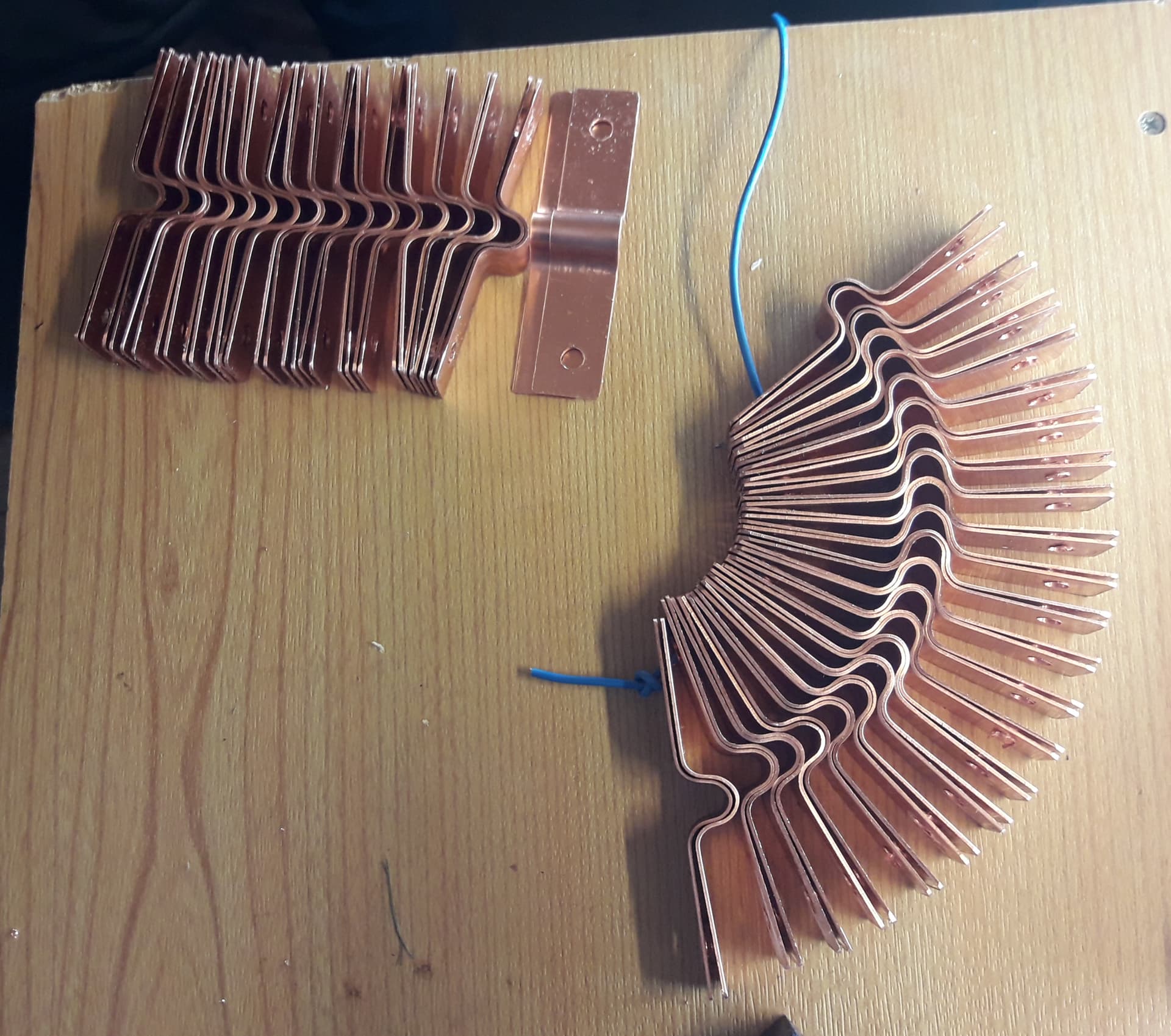

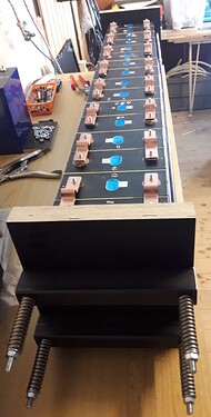

Hier noch ein paar bilder...
Busbars, noch nicht entgratet:
Akku im aufbau:
Busbars für 100Ah zellen:

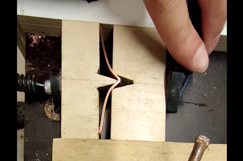

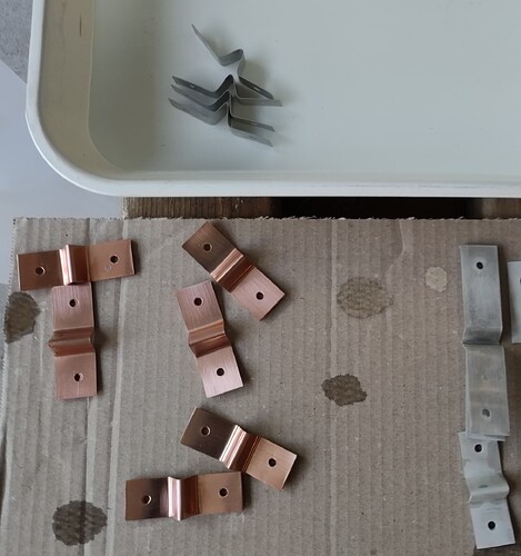

schöne Idee, ich hatte meine Zweifel ob 3D Druck Plastik die ausreichende Festigkeit mitbringt und habe daher die LowTech Version gebaut.
Nach dem Bohren und entgraten habe ich die Bleche noch chemisch Verzinnt.
die idee mit dem anschließenden verzinnen ist auch gut :slight_smile:
Schöne Idee, aber wohl technisch eher nicht zu gebrauchen.
An den Verschraubungen werden sich die Blech an nur einer kleinen Flache berühren, was scheht für den Stromfluss bei höheren Strömen ist.

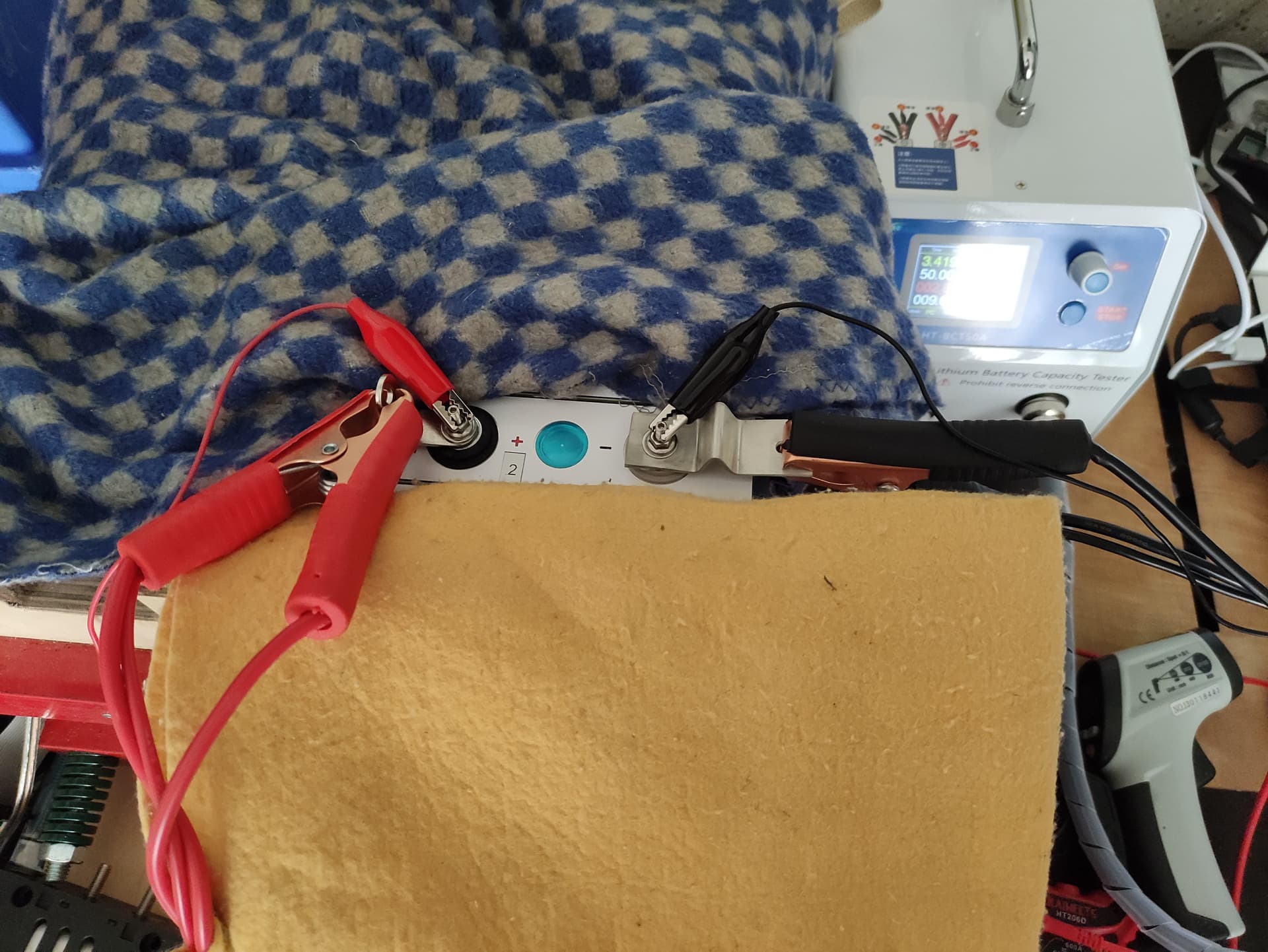

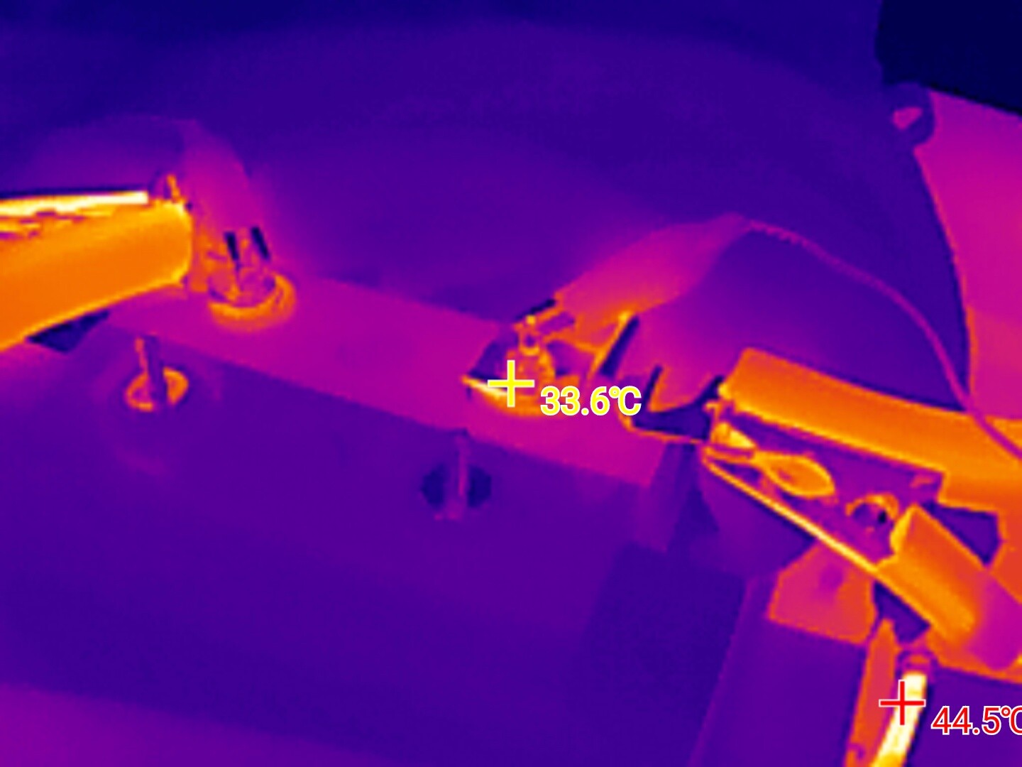

Sehe ich in meinem Fall persönlich nicht so kritisch. Weil:
a) ich erwarte Ströme < 50A
b) ich zwischen Busbar und Mutter eine Tellerscheibe verwende die fast den gleichen Durchmesser hat wie die Polfläche und damit die Kraft auf eine größere Fläche verteilt.
c) ich den Nutzen der Flexibilität größer sehe als die Übergangswiderstände zwischen den einzelnen Lagen. Es können nicht nur Längenänderungen sondern auch Winkelfehler der Polebenen ausgeglichen werden.
d) habe 4 x 0.3 mm Blech verwendet und nach dem Biegen und Bohren wieder flachgeklopft
e) ein Versuch gerade mit 50A läuft und sich bisher nach 2h die Busbar nicht mehr erwärmt hat als die originale an dem anderen Pol.
f) die Kontaktfläche zwischen Busbar und Pol größer ist als bei den mitgelieferten Busbars bedingt durch das große Langloch.

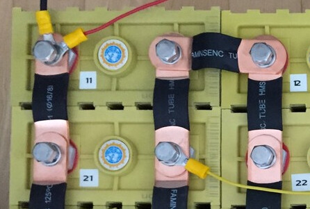

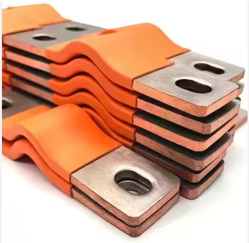

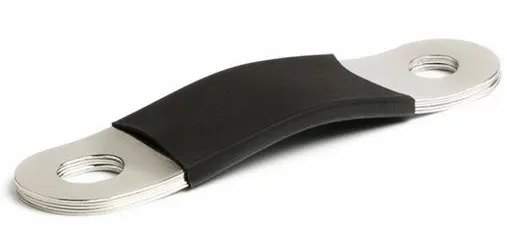

Dann sind solche busbars also auch nicht zu gebrauchen:
Und wie ist es dann bei "gestapelten busbars", die man z.b. hat wenn man
zellen parallel und seriell verschalten will? Z.b. so:
Hast du weitere informationen/fakten oder gar eine untersuchung wie gut/schlecht eine solche verbindung ist?
Und warum nimmt man nicht einfach richtige Busbars deren Bleche an den Auflagen verpresst, plan und fest sind? Damit spart man sich viele Probleme.

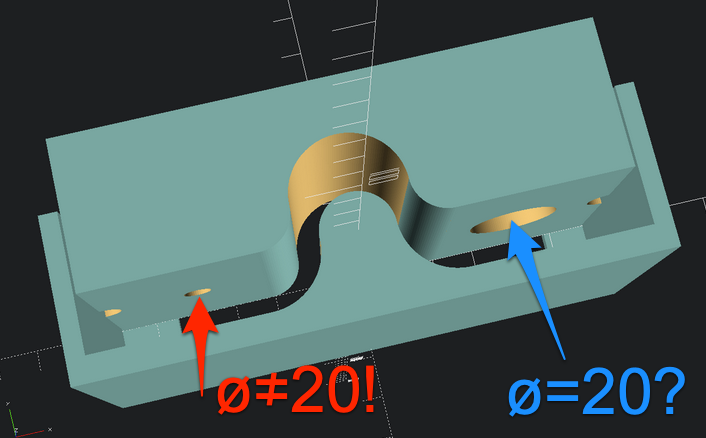

Sehe ich die Unterschiedliche durchmesser, rot und blau markier, gut?
PS Die Busbars werden hier in Alu EN AW 1050, Zustand: weich, gepresst. Leider kann ich keine Lieferant für Kleinstmengen EN AW 1070/1370 finden.
Die löcher sind nur zum Anzeichnen, Körnen oder als Bohrschablone zum durchbohren der Busbars gedacht.
Das eine loch hab ich halt 20mm im durchmesser gemacht, weil du davon in denem post geschrieben hast.
Meine busbars sind ja für die EVE zellen mit 6mm bolzen, desshalb benutze ich 6.25mm als
durchmesser der löcher im oberteil der pressform (die matritze). Dann hab ich die fertig gebogenen busbars an der ständerbohrmaschine mit hilfe der matritze durchgebohrt (bohrschablone).

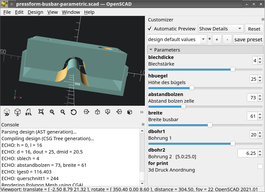

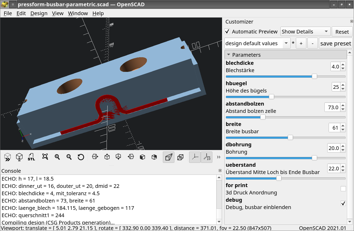

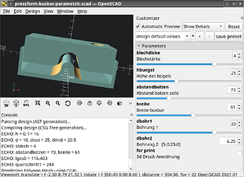

Ich habe das "Parametrisierbare 3D Modell" hochgeladen: 3dmodels/pressform-busbar/pressform-busbar-parametric.scad at master · ErwinRieger/3dmodels · GitHub.
Falls es jemand ausprbieren möchte, dann hier eine kurze "Anleitung":
  • OpenScad installieren, ist Open-Source software und somit kostenlos: OpenSCAD - Downloads
  • Mit OpenScad die datei pressform-busbar-parametric.scad öffnen.
  • Im OpenScad menü unter "Window" den "Customizer" einschalten, Console am unteren rand sollte ebenfalls aktiv sein.
Dann sollte es so aussehen:
Dann könnt ihr rechts die parameter für eigene BusBars eingeben (mit Enter/Return-Taste bestätigen).
Funktionstaste F5 lädt das modell neu, F6 zum "rendern" des modells, mit F7 kann die entsprechende STL exportiert (d.h. gespeichert) werden.
