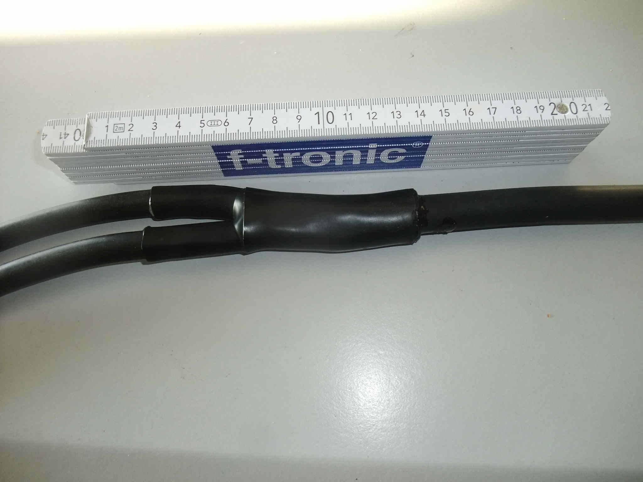

Der Aufbau eines eigenen BMS erfordert in jedem Fall die korrekte Installation von meist ziemlich fetten DC Leitungen unter sicherheitsrelevanten Aspekten. Übergangswiderstände im Mikroohmbereich bringen bei Niedervolt-Hochstrominstallationen erhebliche Verluste die Wärme bis zur Zerstörung der Anlage erzeugen kann. Solche Anschlüsse vorort herzustellen, ist deshalb für Elektriker normalerweise ein eigener Beruf. Insbesondere bei Installationen abseits von „normalem“ NYM kommen aber selbst erfahrene Handwerksmeister regelmässig ins Schleudern. Sie bieten solche Installationen deshalb erst gar nicht an. VDE selbst ist mit der Installation von DC Netzen erst in der Entwurfsphase welche jahrelang hinter der aktuellen Entwicklung hinterher hinkt.
Daher bleibt nichts anderes übrig als derartige Verdrahtungen regelmässig selbst zu machen. Verständlicherweise herrschen hierbei verbreitete Unsicherheiten. Ein erster Anlaufpunkt ist deshalb das Studium von „Wiring Unlimited“ welches von Victron als PDF kostenlos auch in einer (etwas holprigen) Deutschen Übersetzung verfügbar ist. Da hier zwar zahlreiche Victron Produkte vorgestellt werden und handwerkliche Aspekte unerwähnt bleiben, soll hier eine lose ergänzende Reihe von allen 999 Tipps und Tricks zum Umgang mit Kabeln und speziell fetten DC Leitungen vorgestellt werden. @Carolus möge vielleicht irgendwann ein Wiki daraus machen, welches ja aufgrund des jungen Alters des neuen Forums momentan noch arg in den Kinderschuhen steckt.

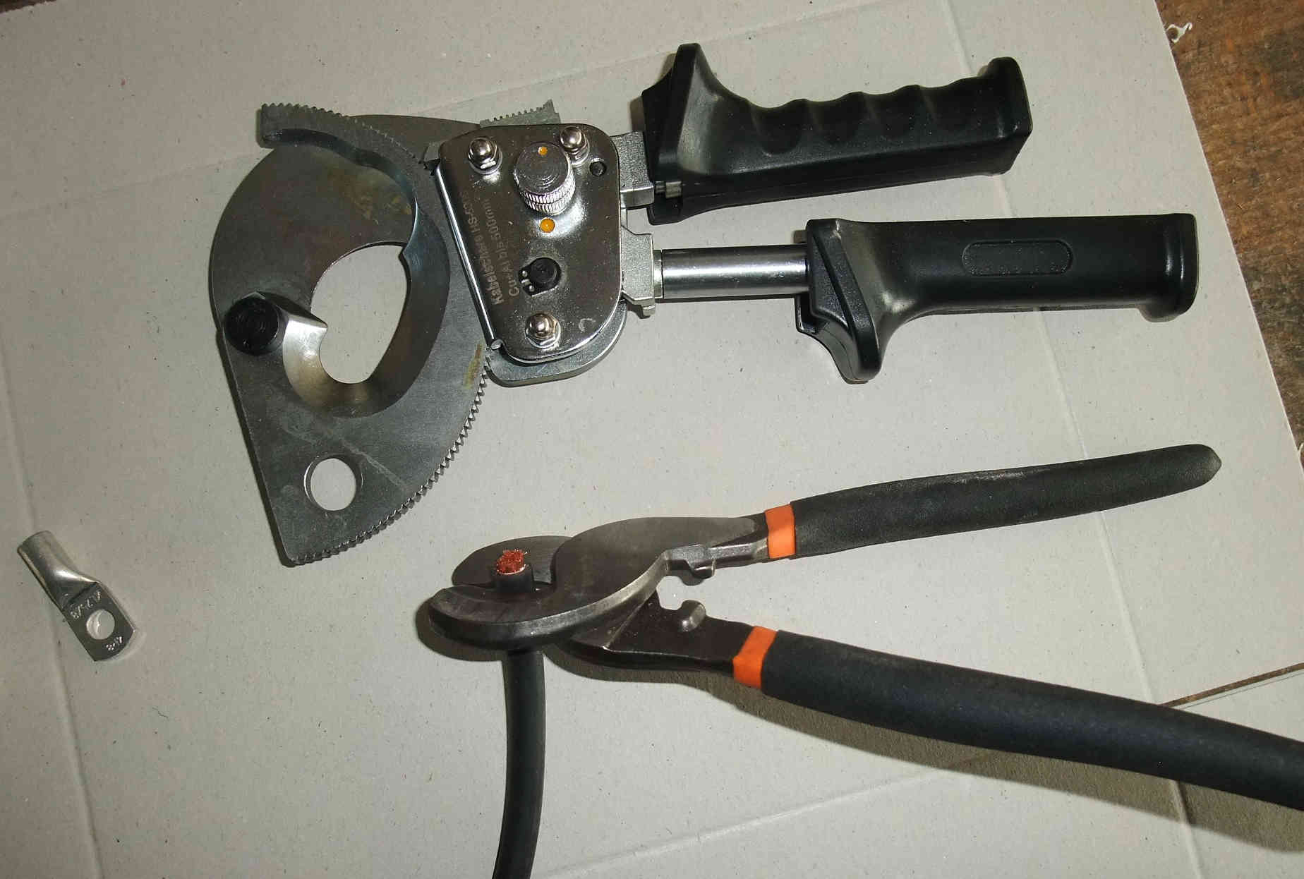

Kabel abschneiden
Zum Abschneiden von Kabel und Leitungen verwendet man in der Regel einen Seitenschneider. Bereits bei Querschnitten von 5x10mm² werden auch größere Seitenschneider schnell zur Herausforderung für Bodybuilder. Die Schnittfläche wird mit steigendem Querschnitt trotz höchstem Krafteinsatz immer mehr zu einer unbrauchbaren Quetschstelle. Obwohl es passende Schneidewerkeuge für große Kabelquerschnitte gibt, werden Hauptleitungskabel wie etwa 4x300mm² deshalb oftmals gesägt. Fachlich einwandfrei ist aber nur eine passende Kabelschere.
Im Foto sieht man zwei chinesische Kabelscheren. Die einfache Schere ist für Querschnitte bis etwa 70mm² und die übersetzte Schere mit teleskopierbaren Handgriffen bis etwa 300mm² geeignet. Darüber gibt es auch noch hydraulische und akkubetriebene Scheren in ähnlicher Bauform. Bei deutschen Werkzeugherstellern bezahlt man für ein solches Werkzeug leicht einen 4-stelligen Betrag. Dafür bekommt man gehärtete Schneiden die als Ersatzteil auswechselbar sind.
Für gelegentlichen Hobbybedarf reicht eine einfache chinesische Ausführung. Das abgebildete kleine Exemplar hat bei Reichelt mal um die 10 Euro gekostet. Eine vergleichbare Kabelschere von Knipex kostet etwa 30 Euro und ordentliche Hebelscheren bis 300mm² gibt es von C&K, Klauke und Anderen Herstellern ab etwa 100 Euro. Mehr würde ich für eine nur gelegentlich benötigte Kabelschere nicht ausgeben. Die zahlreichen chinesischen Angebote sind bereits brauchbar, wechseln aber mit den Mondphasen oder wenn gerade mal eine neuer Container in Rotterdam ankommt. Für 185mm² H07RN-F habe ich übrigens ich übrigens auch schon mal eine Garten-Astschere aus dem Aldi Wochenangebot mit erstaunlich guten Ergebnissen eingesetzt.
Auch bei fein und mehrdrähtigen Adern ist man mit einer Kabelschere immer im Vorteil. Achtung: Immer nur Kupfer oder maximal noch Aluleitungen schneiden. Beim einmaligen Schneiden einer stahlarmierten Leitung wie sie im Aufzugs oder Kranbereich als freitragende Hängekabel zum Einsatz kommen, ist die Schere sofort Schrott.

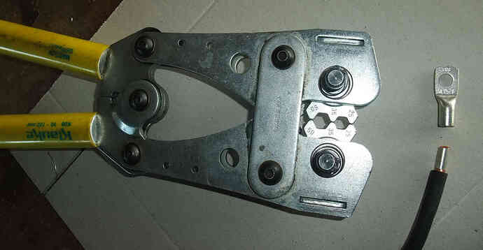

Für alle anderen Anwendungen sind DIN Presskabelshuhe das aktuelle Maß der Dinge. Um feinstdrähtige Leiter für DC Anwendungen in DIN Presskabelschuhen korrekt verarbeiten zu können, sind gleich mehrere Tricks erforderlich. Dazu später noch eine Fotostrecke bei Montage welche aber das Grundlagenwissen hier voraussetzt.
Ab Querschnitten von 16mm² werden die Unterschiede in den Durchmessern von feinstdrähtigen Litzen gegenüber mehrdrähtigen Litzen so groß, daß eine einwandfreie Verpressung nicht mehr gewährleistet werden kann. Die Übergangswiderstände erhöhen sich. Langfristig sind verbrannte Anschlussklemmen und unreparable Leiterplatten die vorprogrammierte Folge.
Um feinstdrähtige Leiter in DIN Kabelschuhen dennoch fachlich korrekt verarbeiten zu können, gibt es Ausgleichshülsen für DIN Kabelschuhe. Klauke produziert diese unter der Baureihenbezeichnung VHR. Ausgleichshülsen VHR sehen aus wie Aderendhülsen, haben aber an die DIN angepasste Abmessungen. Sie sind bei vielen Elektrogroßhändlern als Ware für wenige Cent meist sogar einzeln vorrätig.
Eine Verpressung von feinstdrähtigen Leitern in DIN Kabelschuhen ohne Ausgleichshülse sieht man immer wieder. Es wird im Einzelfall besonders bei kleinen Querschnitten unter 50mm² und kleineren Strömen unter 100 Amp meist einige Zeit gut gehen, ist aber mit größer werdenden Querschnitten und Differenzen in den Durchmessern auf keinen Fall zu empfehlen. Obwohl von den Herstellern für diese Situationen gerne eine Dornpressung mit mehr Toleranzen vorgeschrieben wird, können mit Ausgleichshülsen auch herkömmliche Sechskantpressungen ohne Bedenken verwendet werden. Normalerweise presse ich immer doppelt und mache dann einen manuellen Auszugstest. Durch den hohen Kupfereinsatz der DIN Presskabelschuhe haben zwei Pressungen hintereinander bequem Platz. Alleine bei einer industriellen Serienfertigung ist ein solches Vorgehen unwirtschaftlich, weshalb von den Herstellern sehr teuere Spezialwerkeuge angeboten werden für welche eine Verpressung auf Anhieb vom Hersteller gewährleistet werden kann. Im Gegensatz zu den VHR Ausgleichshülsen ist das im Hobbybetrieb aber nicht erforderlich.

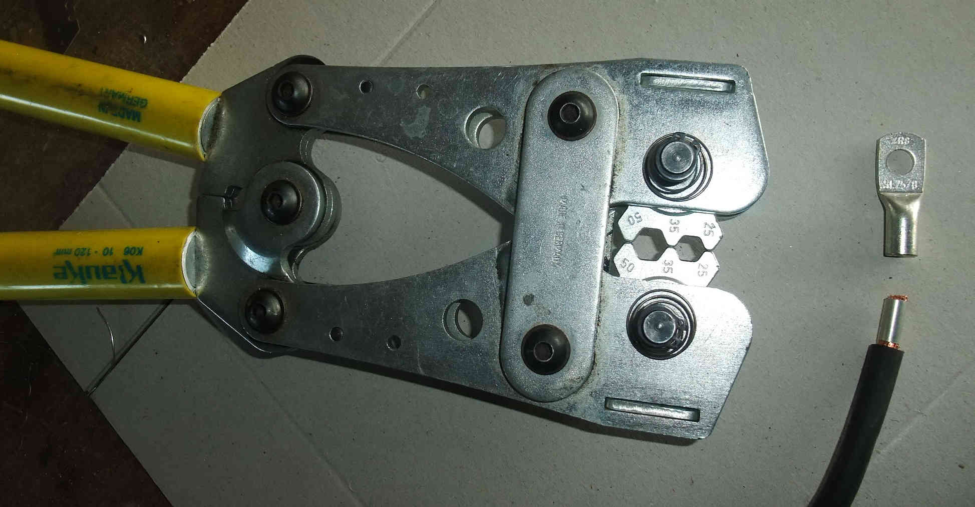

Manuelle Presszangen bis 120mm² gibt es in vernünftiger Qualität ab etwa 100 Euro aufwärts. Im Foto eine Klauke K06 welche mit eingebauten drehbaren Einsätzen von 16 mm² bis 120mm² die meisten Hobbyanwendungen abdeckt. Daneben eine 25mm² H01N2 Leitung mit aufgesteckter Ausgleichshülse hinter einem dazu passenden M8 DIN Presskabelschuh.
Chinesische Hydraulikzangen in ähnlichem Preis haben erhebliche Defizite in der Qualität der Pressmatrizen. Für gelegentliche Nutzung sind sie notfalls trotzdem ok. Man braucht auf jeden Fall eine zweite Person zum Halten der zu verpressenden Leitung, so daß man die Hydraulik dann selbst auch noch zweihändig bedienen kann. Bei deutschen Presswerkzeugen im 4-stelligen Bereich geht das ohne Hilfsperson. Bessere Pressmatrizen haben die Querschnittsnummer des dazu passenden Kabels eingraviert. Dieses bildet sich dann auf der Oberfläche des Kabelschuhs ab, so daß eine korrekte Verpressung auch nachträglich plausibel gemacht werden kann. Bevor man also eine China Hydraulik bis 300mm² kauft, sollte man deshalb eine ordentlich manuelle Zange bis 120mm² für die „täglichen Anwendungen“ besitzen.

  1. Abschneiden
    Ein vorhandenes Ende wird grundsätzlich immer noch einmal mit einer Kabelschere um wenige mm bis cm abgeschnitten um einen saubere rechtwinklige Schnittfläche zu garantieren. Keine Seitenschneider verwenden.

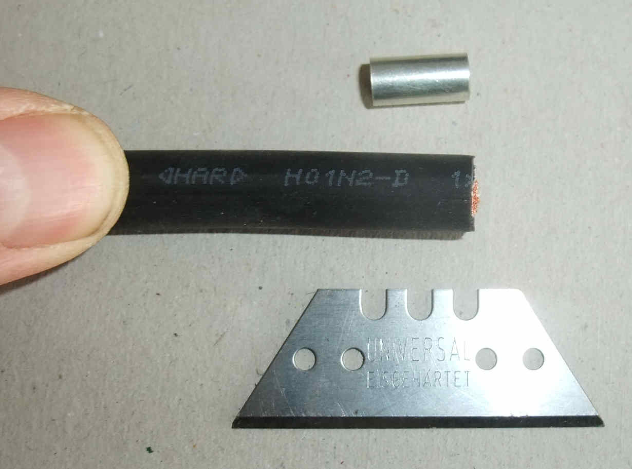

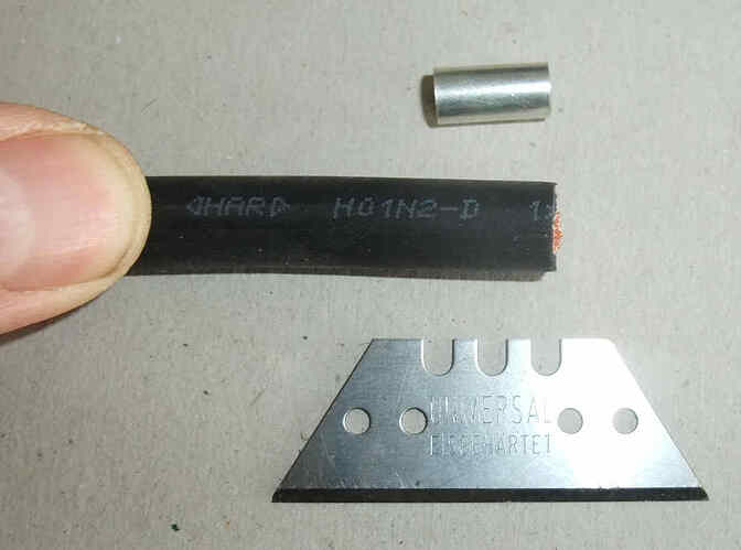

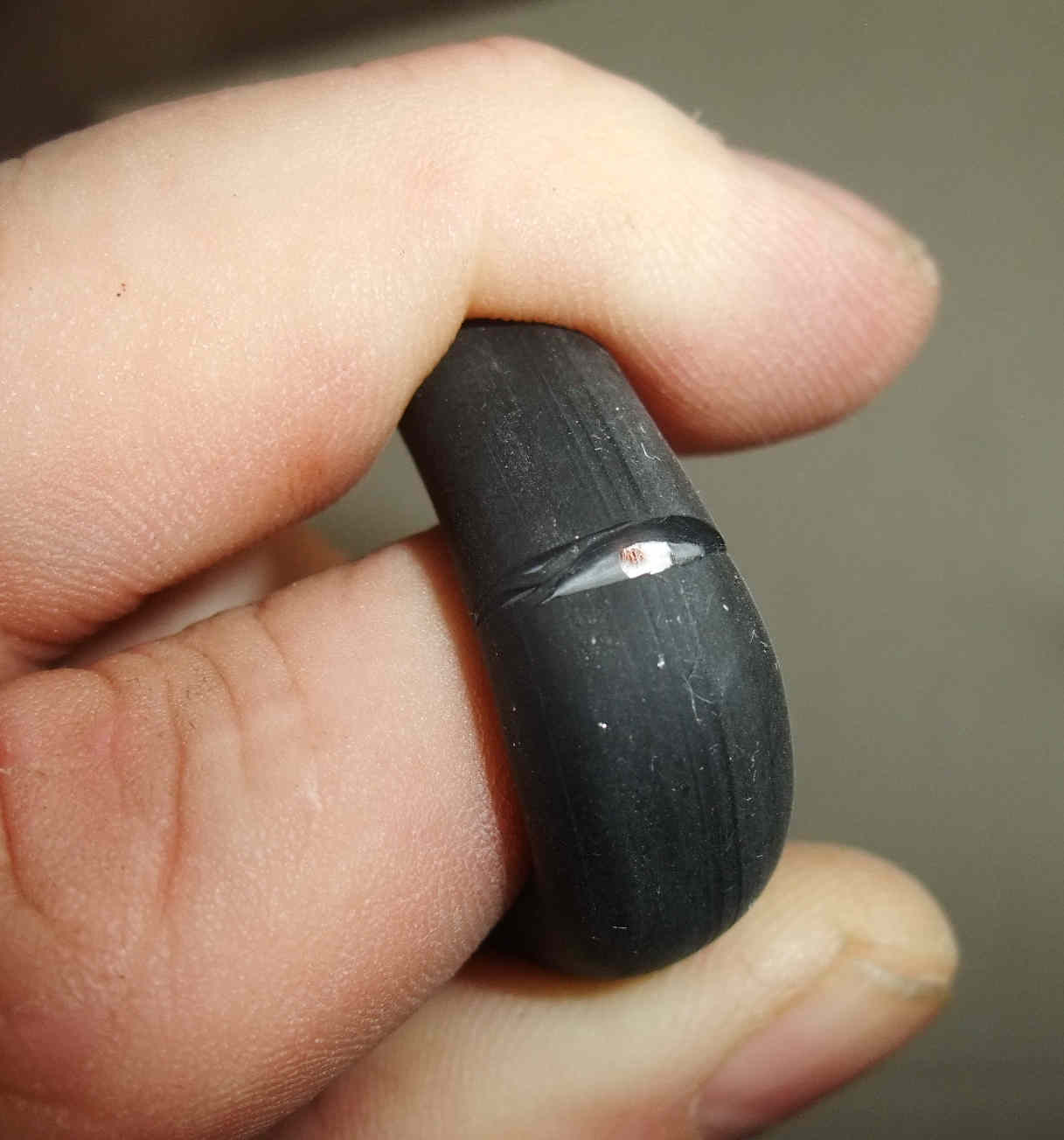

  1. Abisolieren
    Die meisten Abisolierwerkzeuge gehen nur bis 10 oder 16mm². Zum Abisolieren von größeren Durchmessern sind nur wenige teure und nicht besonders nützliche Werkzeuge am Markt verfügbar. Am besten hat sich deshalb eine normale Klinge aus einem Teppichmesser bewährt welche ich persönlich regelmässig und gerne benutze.
Zur Abisolierlänge kann man sich an einer später sowieso benötigten Ausgleichshülse (Klauke VHR) orientieren. Mit der Klinge schneidet man die Isolierung rundum vorsichtig ein. Die Schnittiefe darf dabei keinesfalls bis aufs Kupfer gehen. Die einzelnen Litzen im aussenliegenden Radius dürfen nicht verletzt werden.
Danach biegt man das Kabel in einem kleinen Radius ab, so daß die eingeschnittene Stelle aufklafft und der verbleibende Teil der Isolation idealerweise abreist. Hat man zu tief geschnitten, sind bereits einige Einzellitzen eingekerbt oder gar ganz abgeschnitten. Hat man zu wenig eingeschnitten, gelingt es nicht daß die Isolation vollständig abreist. Am Einfachsten geht das bei Kabeln mit PVC Isolation (NYM). Etwas schwieriger ist das im Foto gezeigt Gummikabel H01N2. Kabel mit Polyurethan Mantel sind sehr zäh und erfordern einige Übung um die korrekte Schnittiefe zu treffen. Wer Lust hat, kann sich mit einschlägiten Jokari Abisolier-Messern probieren oder muß eben mit einer Klinge aus dem Teppichmesser etwas üben bis er korrekt trifft.

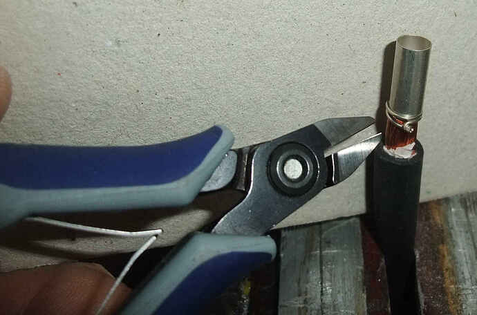

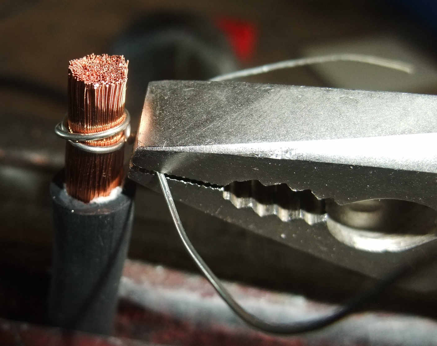

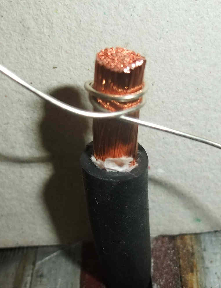

  1. Aufstecken der Ausgleichshülse
    Nach dem vorsichtigen Abziehen der abgeschnittenen Isolation in axialer Richtung kann die Ausgleichshülse aufgesteckt werden. Das ist eine herausfordernde Aufgabe dann idealerweise müssen alle Einzellitzen in der Hülse mit nur knapp ausreichenden Durchmesser erfasst werden. Bei feindrähtigen Leitern gelingt das mit etwas Übung, bei feinstdrähtigen Leitern krieg ich das aber nur mit einer Hilfskonstruktion hin.
Dazu umwickle ich das Litzenpaket einige Windungen mit starrem Schaltdraht und ziehe diese durch Drehen mit einer Kombizange zu. Hierbei ist immer darauf zu achten, daß die Litzenenden nicht durch Berührung verbogen werden. Man erhält so ein Litzenpaket welches wenige mm vor seinem sauberen Schnittende komprimiert ist. Auf dieses lässt sich die Ausgleichshülse in der Regel ohne Verluste von Einzeladern aufstecken. Beim Aufstecken muss die Hülse leicht in Schlagrichtung der Litzen verdreht werden. Dreht man entgegen der Schlagrichtung, gelingt das Aufstecken nicht. Selbst bei bereits Anfangs erfolgreich aufgesteckter Hülse bilden sich seitlich sofort Bäuche von Einzellitzen wenn man die Hülse entgegen der Schlagrichtung dreht.
Dann schneidet man die Hilfskonstruktion des Schaltdrahts mit einem Seitenschneider ab. Hierbei dürfen keine Einzellitzen verletzt werden. Der Seitenschneider im Foto ist ein Knipex KN 7902125 welcher etwa 50€ kostet. Mit ihm sollte auch nicht viel mehr als der hier verwendete YY 1x0,8mm Schaltdraht geschnitten werden. Das von der Kabelherstellung im Foto noch sichtbare Papier löst sich meist von selbst ab.
  1. Vercrimpen des Kabelschuhs
    Für DIN Kabelschuhe verwende ich eine „normale“ Sechskantpressung, mache diese aber doppelt hintereinander und mit einem manuellen Zugtest. Mit der eingebauten Ausgleichshülse und einer ordentlichen Zange kann man ab diesem Punkt nicht mehr besonders viel falsch machen.

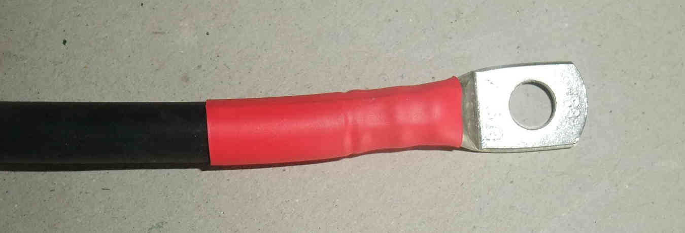

  2. Schrumpfschlauch
    mit Heisluftfön aufschrumpfen - fertig wie im Foto ganz am Anfang des Threads.

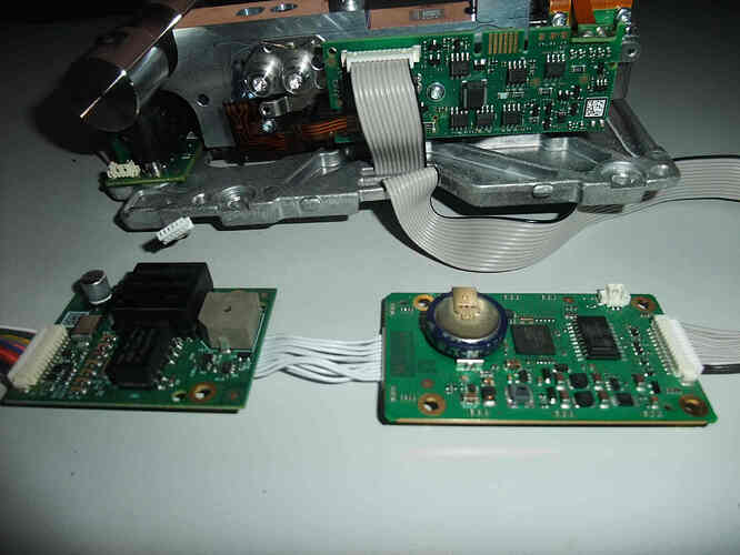

Vorne rechts die uC Platine LPC 2368 noch als ARM7 von NXP weil das Design auch schon wieder ein paar Jahre auf dem Buckel hat. 6 Lagen Multilayer mit vollflächiger Aussengalvanisierung aller Schnittkanten die im Foto aber etwas unscharf sind. Links unten die galvanisch getrennte Schnittstelle 2DK mit SMD Trafo, SMD Piepser und induktiver galvanischer Trennung. Warum ist das hier interessant?
Die Steckverbinder sind ganz ähnlich wie die momentan im BMS verwendeten JST mit 2mm Raster. Allerdings haben diese hier ein 50 mil Raster weshalb sie mit "normalen" Flachbandleitungen kompatibel sind. Vermutlich ist das die Pico-Blade Baureihe von Molex.
Im Foto sieht man die Verbindung vom Monoblock zur uC Platine mit einem normalen Flachbandkabel. Die Verbindung von uC Platine zur Schnittstellenplatine ist mit Einzeldrähten. Die 6 polige Leitung vom Getriebemotor des Eichgewichts sieht man links absichtlich nicht gesteckt, so daß man von vorne auf den Stecker draufschauen kann. Alle Steckverbinder sind aus der gleichen Baureihe. Gibt es in verschiedenen Polzahlen SMD liegend und stehend. Vermutlich wird man bei JST ebenfalls fündig wenn man im 50mil Raster sucht. Am linken Bildrand sieht man farbige Einzellitzen welche zu einer wasserdicht vergossenen M12 Rundbuchse gehen.
Die meisten Details des Designs gefallen mir ganz gut und ich denke man kann dort einiges fürs BMS zur "Flucht nach vorne" abgucken. Konsequente SMD Bestückung. Das Mini Steckverbindersystem ist noch eine gute Nummer (2/1,27) kleiner als die momentanen JST und damit definitiv nicht mehr von Hand crimpbar. Den Miniaturisierungsbemühungen die Platine direkt auf den Batteriepol zu montieren kommt das aber genauso entgegen wie einer Automatenbestückung. Die Steckerverbinder in Reel-Lieferform haben allerdings meist Aufkleber um mit den Automaten Picks kompatibel zu werden welche sich die Hersteller erfahrungsgemäß auch ganz gut zahlen lassen. Definitiv aber günstiger als eine Handverarbeitung wenn man die korrekten Feeder dazu hat.
Mit einem "normalen" Flachbandkabel hat man auf der anderen Seite aber alle Möglichkeiten offen. Feldkonfektionierung durch Anpressen eines eigenen IDC Steckverbinders an beliebiger Stelle. Einfaches Ansetzen mit einem männlichen IDC Gegenstück falls die gelieferte Länge für eine ungwöhnliche Zellanordnung zu kurz sein sollte oder auch Handverarbeitung von offenem Ende des Flachbandkabels. Die Verbinder würden mir gut gefallen wenn man sie irgendwo herkriegt.

Hier die Anschlussmöglichkeit eines 70mmq DIN Stoßverbinders als Splitter für 2x35->70mmq. Damit kann die kombinierte Shunt-Mosfet Platine bei voller Belastbarkeit an einen Anderson SB175 (oder SB350) Verbinder angeschlossen werden. Die Formschrumpfhose mit Innenkleber habe ich direkt in NingBo bestellt. Ist natürlich etwas grenzwertig. Deutsche Hersteller sind für sowas trotz 10 fachem Preis aber leider eine Fehlanzeige. Hat vermutlich seinen Grund daß sie sowas vermeiden wollen.
