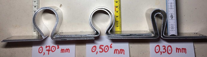

Die Vernietung ist um den Kontaktwiederstand zwischen die zwei Alu-Streifen zu verringern. Denn die Mutter an den Zellpolen darf nur mit 6 Nm angezogen werden, was nicht einmal 0,5 kN Druckkraft auf die Verbindung bringt.
Nur das Penetrox A13 soll die Korrosion reduzieren.

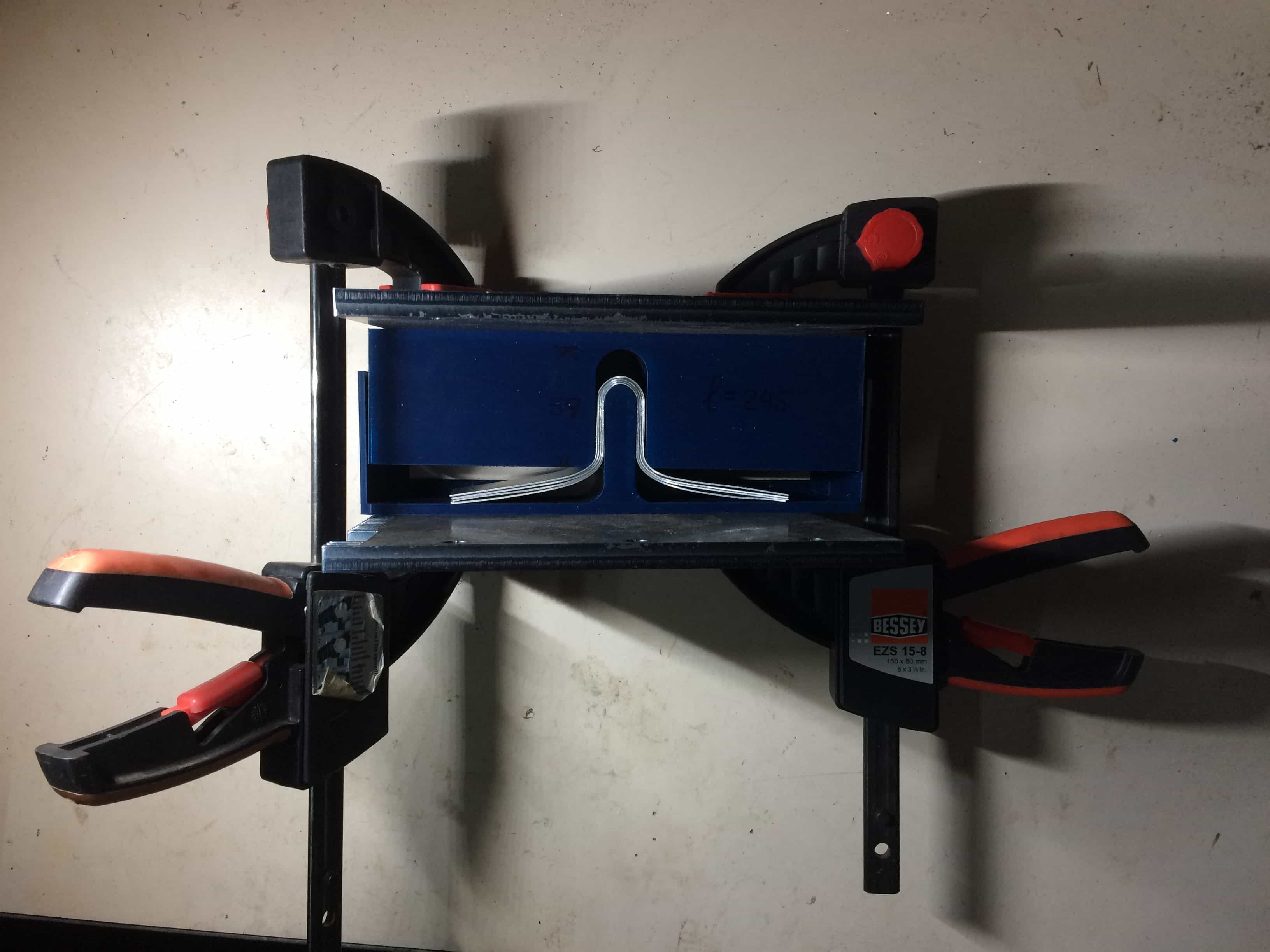

Heute habe ich 3 weitere Modelle von leicht flexiblen Aluminium-Zellverbindern hergestellt und gemessen (durchschnitt aus 3 Messungen) mit wieder dieselbe 3,5 kgf:
Das linke Modell ist knapp 1 Zentimeter höher als die beiden anderen Varianten. Dabei werden die beiden Streifen gleichzeitig gebogen, also eng aneinander gelegt.
Für mich ist erfolgreich, in Bezug auf horizontale Flexibilität, ein Bügelhöhe von 59 mm (47 mm war zu wenig):
PS Meine D-288T-10 Druckfedern habe ich von Federnshop.com
