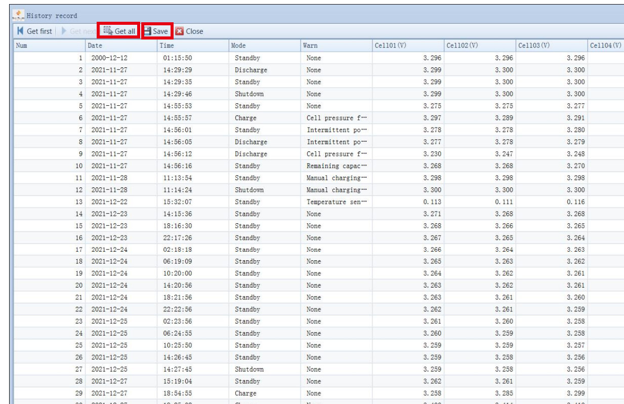

Ich kann mit der Seplos Software wohl nur Daten rein schreiben, aber nicht die aktuell gespeicherten Daten auslesen?
"Load Parameter" nur aus einer Datei, und "Upload Parameter" nur mit vorgegebenen Parameter, die ich nur vor dem einspielen ändern kann.
Sieht man im verlinkten Video, wo ich übersah, dass ich auch die SOC AH auf 200 gesetzt hatte (danach wieder auf die 168,43 korrigiert)
Bei der 2023er Batterie hatte ich noch nichts damit gemacht, die reagiert im Betrieb ja gleich.
Hier ml falls interessant die Parameter lesbar aus der xml Datei:
parameter.txt (3.58 KB)

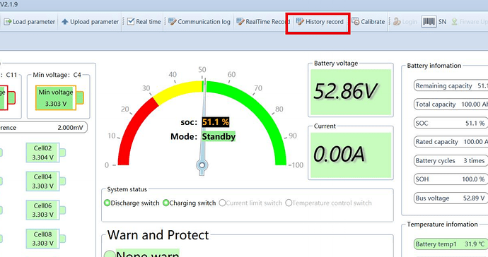

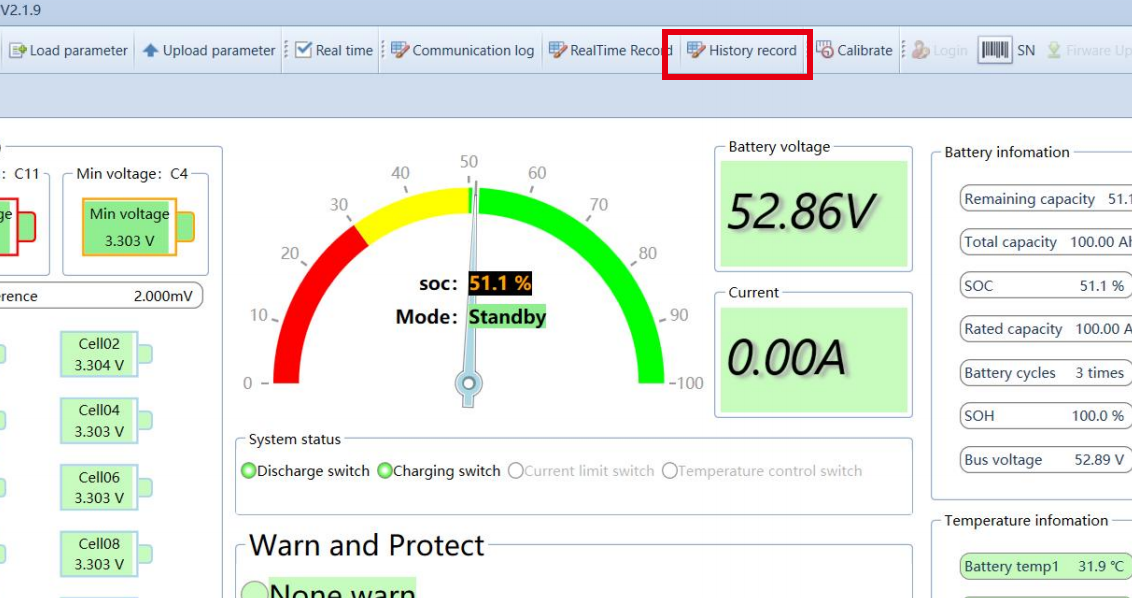

Meine gestrige Anfrage:
How does the BMS calculate the SOC and the CAP?
Is there a description for this?
I wonder, the charge is done, the cells have their voltage, but the batteries don't update the SOC correct to "100%" or like this, after the cells are fully charged.
Die heutige Antwort:
The BMS stops charging and the SOC remains at 100% when the battery voltage reaches the protection value of the individual cells or the total voltage.
This is because the voltage of your individual cell is higher than the voltage of the other cells, which causes the SOC to be calculated incorrectly.
The solution to this is to find which cell is over-voltage and balance it.
I need you to log in to the PC software and send me a compressed history of your previous cells so that I can find out which cell is the problem.
I will send you a pic
ture of the operation, please check!

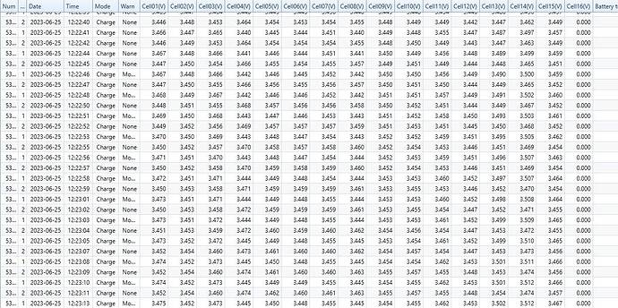

Wayne die Daten interessieren:
Grouped data 20230626_1000.zip (1.36 MB)
Schicke ich denen mal.
Nja Balancer habe ich ja drin und die schuften dann auch schwer, bekommen die Spannungen aber dann ja gebügelt.
Mal schauen, was die daraus lesen :wink:
Die Antwort:
Our engineers have checked your records and found that you are not fully charged and that you are using very little power each time, so there is no way to be sure.
Habe ihm das obige Video verlinkt und gezeigt, dass das BMS dann einfach die Meldung auswirft und nicht weiter lädt, obwohl noch genug Energie zur Verfügung steht.

yes I use the Seplos software to monitor it.
The Inverter isa hybrid inverter Powland/Easun "ISolar-SMX-II-5.6KP-wifi" and does not communicate with the battery unfortunately.
(see page 1 of my PDF) (ebay 354266739770).
I only use it as inverter.
Also our technician can remote viewing after you connect the BMS upgrade cable.
I have connect both batteries in RS485 and connect to a small computer (Lattepanda), here the Seplos Software is installed and runs
Yes I can give your technician a Teamviewer access if needed
*Battery Cell Voltage difference : * Normal range. Charge the battery 100% full. ( Generally battery voltage up to 53V-54.5V )
The batteries are charged daily untill they stop charging and I charge them with 52,5 volts.
Higher voltages will result in messages like "monomer high voltage" or similar sooner and the batteries stop charging at this point.
This behaviour was getting a little bit better since I use active balancers (5 amps version) on the batteries (they can keep the deviation below 10mV. Before this was very high at over 100mV. That high deviation value can also cause the BMS stop charging)
Cell voltage is around 3,5 Volts when stops charging.
If I set a higher charging voltage the cell voltage is not going higher, the BMS stops charging.
If I set the charging voltage higher, for example to 53 Volts (~ 3,53 Cell Voltage) or 54,5 V (~ 3,63 V cell voltage (very close to critical voltage for the cells))
the messages appear very early and stops charging.
