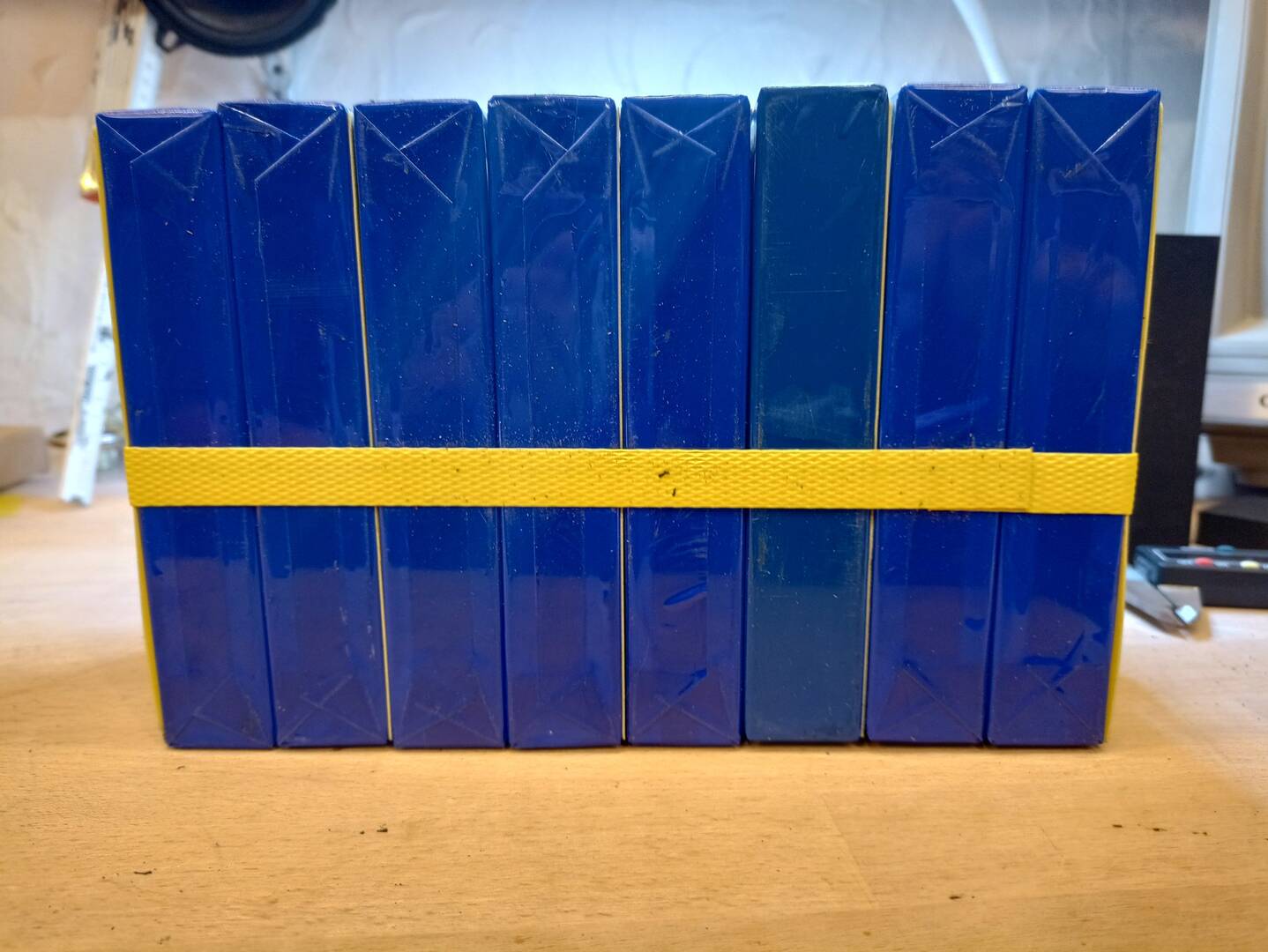

Vorhanden ist auch noch eine 12V Batterie, die aus 8 dieser 50Ah Blöcke besteht - und eine mit 4 x 100Ah Zellen.
Das unterzubringen ist etwas aufwendig, denn einfach rein werfen is ja nicht.

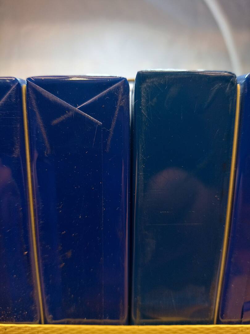

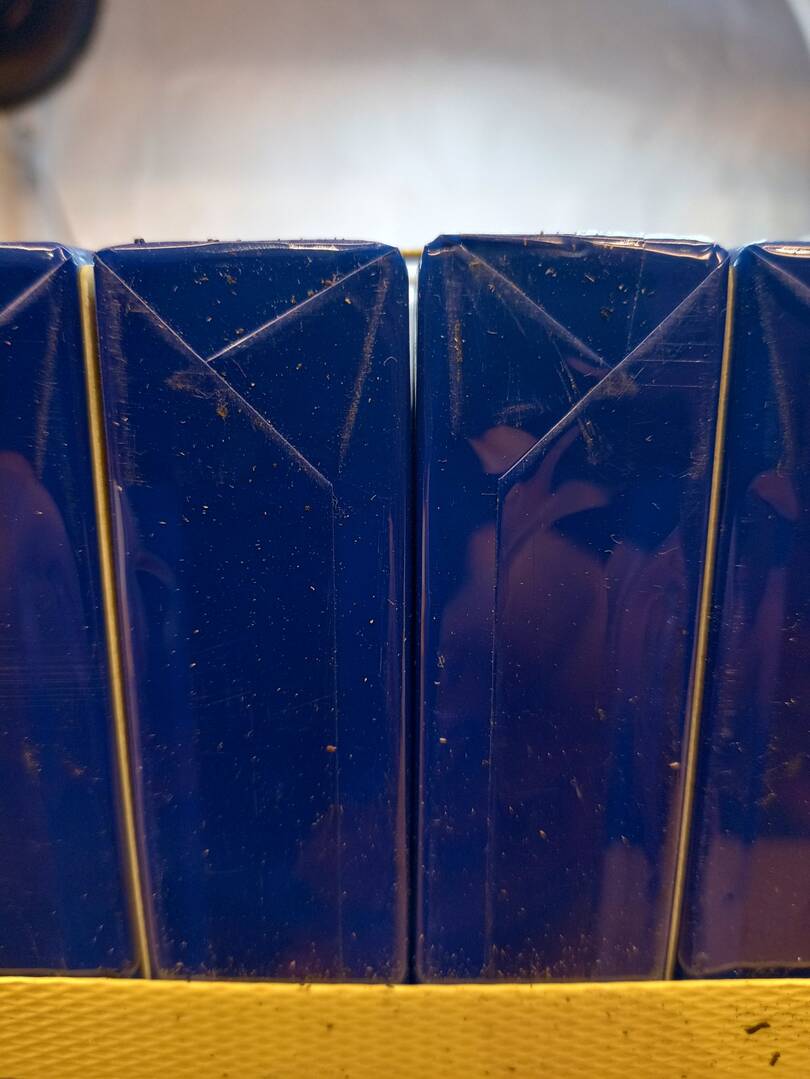

Allerdings fiel mir eben auf, dass die 50Ah schon leicht bäuchig sind:
Habe ich nun so meine Zweifel, ob sich der Aufwand mit denen lohnt ?!

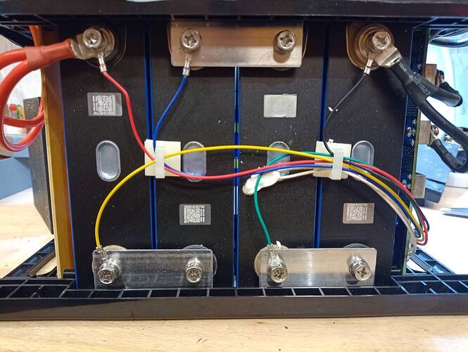

Die 12V mit 4 x 100Ah Zellen:
Diese Zellen wären natürlich traumhaft leichter einzubauen. Aber seltsam: diese Zellen sind nicht verspannt?

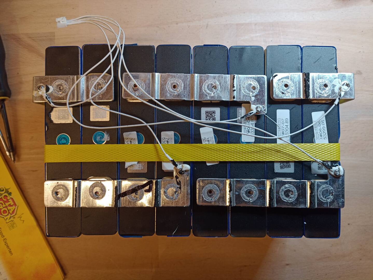

Die 50Ah sind halt miteinander verschweißt, die 100Ah geschraubt.
Ich habe zwischen dem Gerippe und der vorderen Abdeckung etwas mehr als 5cm Luft, die 100Ah haben 48mm - würden da also gut rein passen (Isolator usw. noch dazu)
Die 50Ah bekomme ich im Doppel nicht zwischen Front und Gerippe, ihre ca. 55mm dann sind 3-4mm zu dick, bekomme ich die Front nicht mehr drauf.
Und alle Zellen auseinander schneiden, einzeln parallel verkabeln, also ne echt ...
Aber wie sieht das mit den 100Ah Zellen aus?
Funktioniert das sinnvoll, hier jeweils zwei in parallel als 16. Pack einzubauen?
ähm Physik und so ... also eine 100Ah hat ca. 0,88mOhm
Das Doppelpack 50Ah Zellen hat um die 0,30mOhm.
Gemessen in der RosenSolar-Batterie hatten die Packs meist um die 0,3 bis 0,3 mOhm.
"Halbiert" sich bei Zellenparallelschaltung auch der Widerstand?

Habe die beiden Batterien gestern umgebaut, die BMS auf 16S umgestellt, zeigt mir die 16. Zellenspannung an, dazu die Daten in den Ladereglern angepasst..
Scheint zu funktionieren, aber ... die 16. Zelle (2*100Ah) bleibt bei ihren ca. 3,3 Volt, über die ganze Entladungszeit.
Hatte dann die Aktive Balancer in Verdacht, die hätten das über Nacht ausgleichen können müssen. Funktionierte ja bei den 50Ah Zellen einwandfrei. Jedoch nichts. Bei einer Batterie den Balancer gegen einen jungfräulichen getauscht, nichts
Hatte bei über 100mV Differenz noch 1,9A messen können, aber je geringer sie Differenz wird, um so niedriger wird der messbare Ausgleichsstrom. Der Balancer scheint den Überschuss nur in die 15. Zelle zu schieben...
Bin etwas ratlos.
