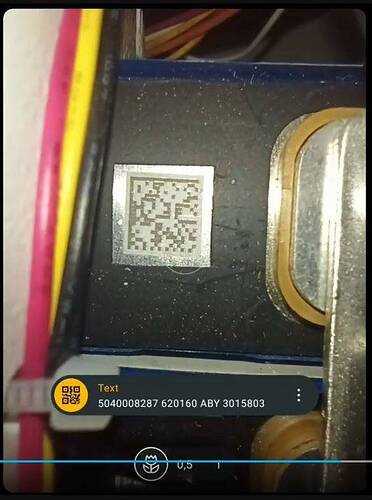

Hast du mal ein Bild von einem Code?
Ja. Ich mochte auch ein Bild sehen. Ich habe eine Vermutung.
Hab mir doch mal fix sein YT Kanal angeguckt... hier ein Screen. Denke, dass ist entweder wirklich sehr alt oder Rosen hat die Originale Überklebt (neben dem anderen Pol) und dier hier neu gemacht...

Quelle : LiFePO4 Cells QR Codes Decoder : GobelPower.com
als Grundlage. Und fange mit den letzten Ziffenr an.
Dann passen 10 genau ins Schema. von hinten, 7 Stellen für die Seriennummer, mit einer führenden Drei. die drei vorherigen sind das Datum. Sehr gut erkennbar, weil Buchstaben dabei sind.
Dann passt auch die 76 mittendrin - lifepo. Aber an falsche Stelle.
Ich würde sagen, ein ähnlicher Code, 2 stellen zuviel, 26 statt 24. Könnte aber genügen, um das Datum reuszuziehen.

Wenn ich nun bei Basen LiFePO4 Battery Decoder,Support EVE CATL CALB LISHEN LiFePO4 Battery Cells QR Decode die Zahlen ohne Leerzeichen und ohne die ersten zwei Ziffern eingebe, bekomme ich bei
504000828762001498C3014433 = 4000828762001498C3014433:
Alle Felder "Don't Know Yet"
und
Production Date: 12/Aug/2019
Das klingt besser, als die Ergebnisse aus der App, aber bei einer Batterie von 04/2022 auch nicht sehr viel besser und hatte mir leider auch keine Sicherheit über die Auskunft gegeben
Noch drei weitere Codes aus der Liste über die Seite:
40008287620160B6P3011054 = 23/Jun/2021
400082876200149863000791 = 06/Aug/2019
400082876200149863000426 = 06/Aug/2019

Ich hatte bei der ersten Batterie versucht, bei einer Zelle die schwarze Folie weit genug abzuziehen, um nach einem alten Code zu schauen, aber da war nichts.
Dann versucht, mit dem kleinen Messer den QR Code abzuschaben, da die aufgedruckt aussehen, aber man hat sofort Riefen im Alu.
Hatte auch schon mal davon gelesen, wo alte Codes abgetragen und neue aufgelasert/-gedruckt wurden... da hält sich mein Vertrauen in die Hersteller doch nun leider auf ganz kleiner Flamme.
