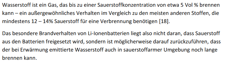

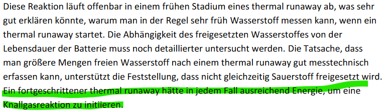

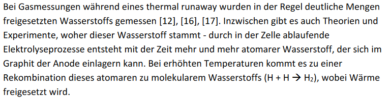

So eine richtig Saubere Linie hat man nun immer noch nicht was passiert wenn die Dinger losgehen. Es gibt Wasserstoff im Raum, Was macht ein Mensch mit Wasserstoff im Raum?
