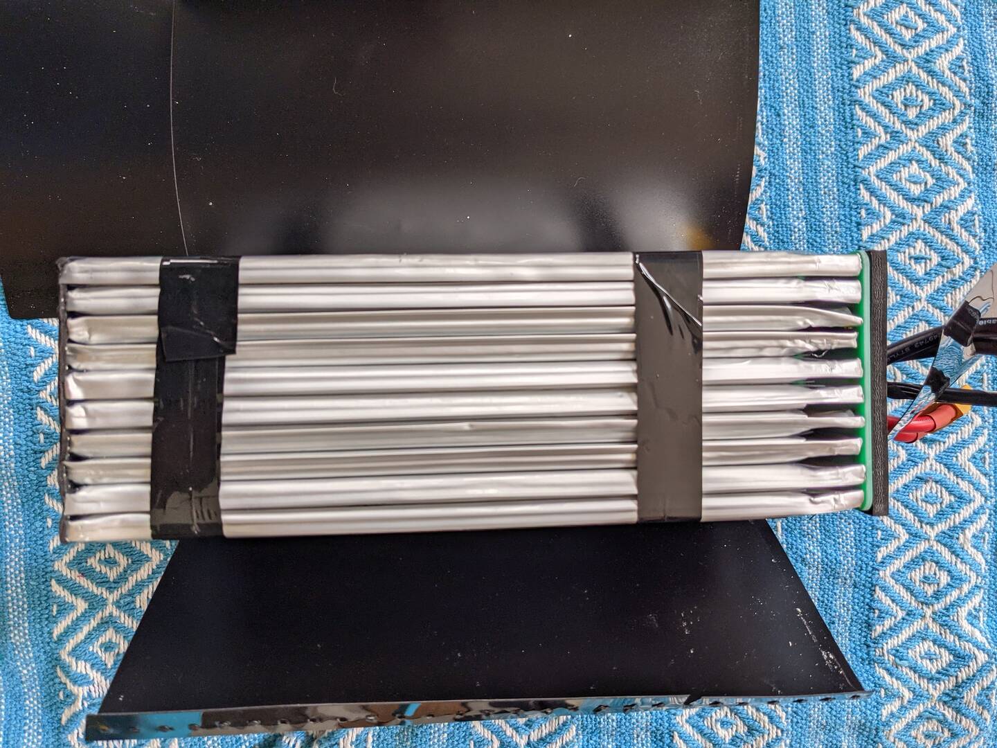

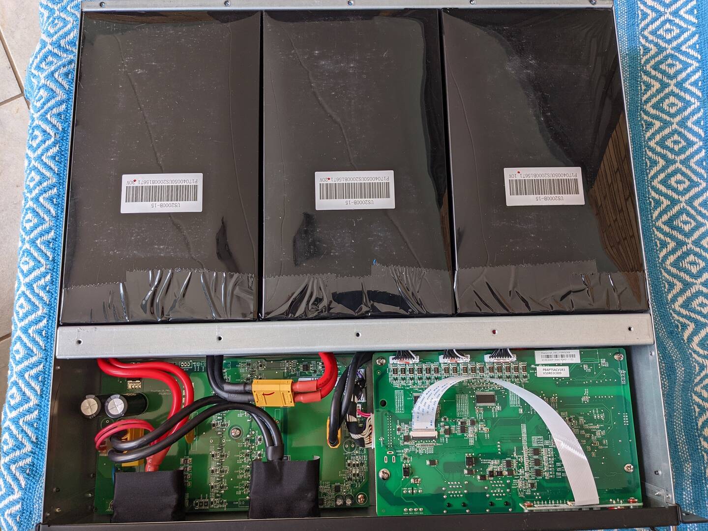

https://powerforum.co.za/topic/8524-pylontech-us2000-plus-teardown/
Da sind LiFePO4 Pouch-Zellen drin.
Konventionelle prismatische LiFePO4 Zellen mit dem Ausgasungs-Ventil nach oben gerichtet - da hätte ich mehr Vertrauen zu.

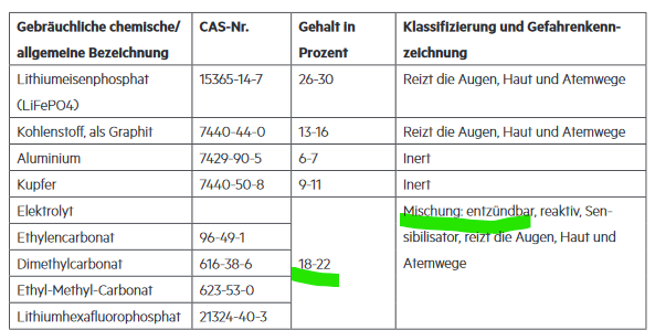

Ich hab nur mal schnell gesucht und das war das erste SDB für LiFePo.
also laut SDB sind 20% endzündbar kannst es dir also ausrechnen
Ich bin kein Experte aber ich lese das so wenn in der Zelle was passiert und wenn die Ausgast dann hast du ein entzündbares Gemisch dass Ausgast und noch katastrophaler es wird dadurch dass die Zelle nun offen ist noch schlimmer.
Ist das erste mal dass ich ein SD von LiFePo Lese und ich muss sagen mir gefällt es nicht. Muss gleich mal nach dem SDB "Meinen" Panasonic Zellen kuken

Dieses SDB macht wie du sagst die Sache bei niemandem besser.
