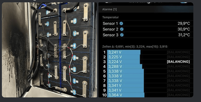

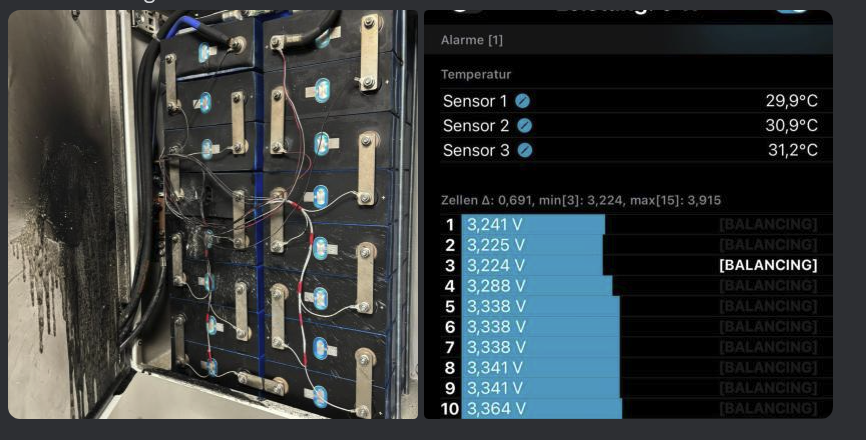

Moinsen,
gehört hier nicht so ganz richtig rein, paßt aber zum Thema.

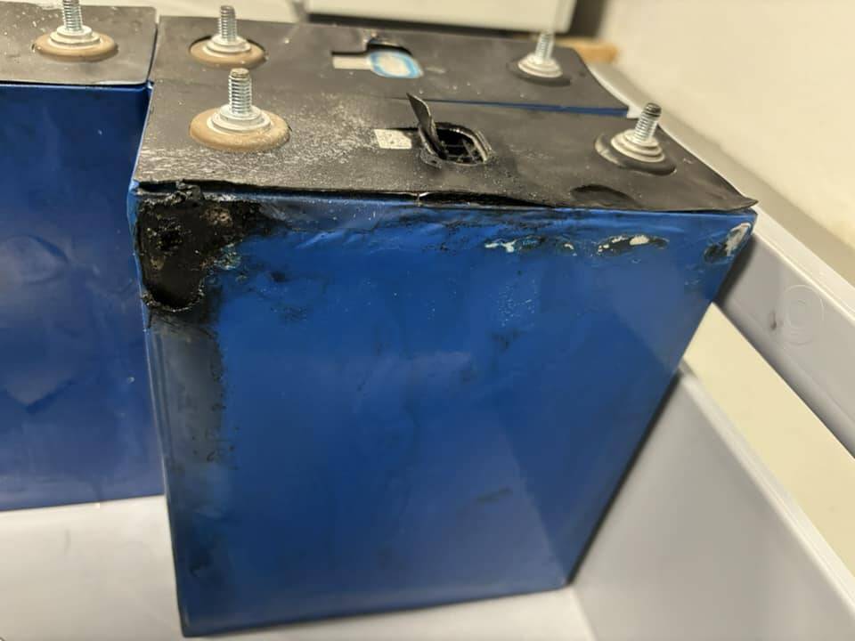

Guggt euch doch mal diesen Beitrag aus FB an. Echt gruselig; bei diesem Selbstbau wurde fast alles falsch gemacht, was man falsch machen kann.

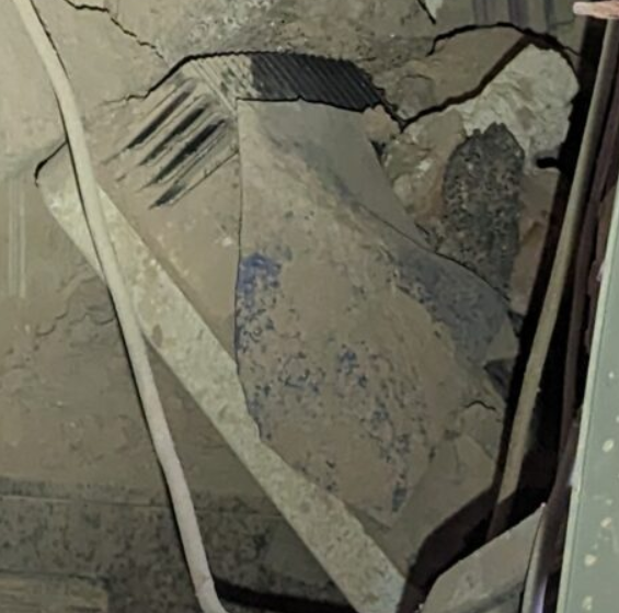

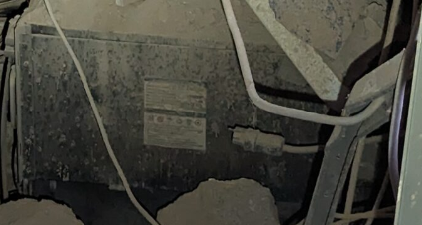

Hmm .. Was ist das??
oder was war das mal ??
Der Akku hat es scheinbar locker überstanden ..

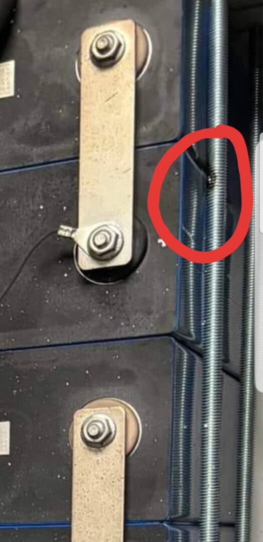

Hier noch eine andere Perspektive: Isolation der EVE 280Ah Akkus untereinander:
Wenn die Isolation der Außenhülle versagt, (denkt auch an den Boden.... Metallunterlage!?), dann sind die Zellen kurzgeschlossen (Da gibt es entsprechende Videos bei Zellenkurzschlüsse)!!!
Da hilft dann kein BMS oder sonst wie geartetes Sicherheitssystem.
Die Empfehlung ist auch noch, die Zellen untereinander zu verpressen und damit noch ein Zugewinn an Leitfähigkeit zwischen den Zellengehäusen.
Es wird ja (nur!!!) empfohlen, eine zusätzliche Isolation zwischen den Zellen einzusetzen. Aus welchem Material besteht es, welche Temperaturen hält es aus?
Wie habt ihr das Problem gelöst?
-- attachment is not available --
oder was war das mal ??[/quote]

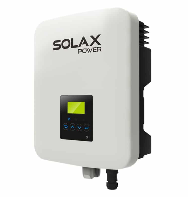

Der Kasten mit den Kühlrippen hinten und der weißen Frontblende ist ein Solax X1 Wechselrichter, der im Schutt liegt.
und der ist IP66 und wenn korrekt angeschlossen kaum die Zündquelle.

schade bei Fb kann ich nicht schauen, ist das möglicherweise das hier?
Moinsen,
exakt dieses ist es. Ich hänge noch mal ein paar Bilder an
Ein haarsträubender Aufbau ?

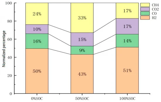

@arc So unerheblich ist der H2 Anteil des austretenden Gases dann doch nicht
Thermal Runaway Vent Gases from High-Capacity Energy Storage LiFePO4 Lithium Iron
https://www.mdpi.com/1996-1073/16/8/3485
Eine Knallgasreaktion wäre somit zumindest denkbar.
@kojote Was ist das
... scheint der Auslöser für den defekt zu sein ?!
Nun ja, und die anderen Gase sind ja auch nicht gerade ohne. Abgesehen von CO2 können alle drei anderen sehr explosive Gemische mit Sauerstoff aus der Raumluft bilden.
(CH4 ist Methangas, CO ist Kohlenmonoxid, H2 ist Wasserstoff.)

Im Artikel ist eine 50A Zelle mit 1125g und die hat 4,5mol H2 produziert -> 4,5mol H2 sind 100l Wasserstoffgas
https://brainly.com/question/225322
Ne 300A Zelle hat knapp 5,5kg -> also ca. 5 fache macht also 500l H2
Laut Knallgas – Wikipedia
braucht es wenn man von Wasserstoff ausgeht 18-76% H2 in einem Raum damit es Explodieren kann (bei 4-18% Brennt es "Nur")
Wenn da aus einer Zelle 500l heraus kommen und die minimale Konzentration bei vereinfacht 20% liegt so wäre ein Raumvolumen von 2,5m² Kritisch
Würde den Raum als deutlich großer einschätzen aber das ist ja jetzt auch "nur" mit einer Zelle gerechnet.
