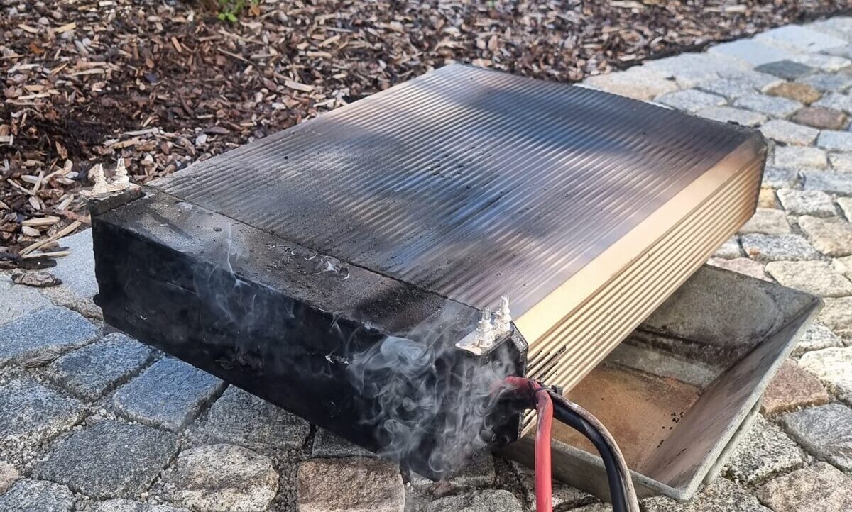

ich weiß nicht ob das hierher passt oder lieber zu den Nachrichten soll?
Habe gerade auf meinem Handy eine Nachricht: "Explosion eines 30 Kilowattstunden-Batteriespeichers" erhalten, welche vom "PV Magazin" kommt.
Darin gibt es noch einen Verweis auf einen älteren Artikel über mehrere Vorfälle dieser, bei denen ein namhafter Hersteller genannt wird.
Habt ihr das auch mitbekommen? Kennt jemand Details?
Ist irgendwie beunruhigend wenn man einen DIY Speicher im Keller hat...

Das Speicher so explodieren, ist doch sehr ungewöhnlich. Da wüsste ich gerne mal, was da wirklich passiert ist.
Über Brände bei Speichern gibt es hier schon einen Thread, musste mal nach suchen.
Da hat die Presse aus dem Archiv alle Nachrichten mit dem Stichwort „Speicher“ zusammengekratzt, die alle nichts mit dem aktuellen Fall zu tun haben. Hauptsache mal was geschrieben…
Aktuell hat ein Hersteller am anderen Ende der Welt Probleme:
Explodieren tun die aber auch nicht.
Es werden aktuell 1900 Hausbatterien pro Arbeitstag im Mastdarmstamm-Blubber eingetragen, die allermeisten hoffentlich mit LFP Zellen und mit einem Hersteller der weiss was er tut und weiss wie man ein BMS richtig einstellt.
Wenn dann NCM Akkus abbrennen, selbstgebastelte Batterien und falsch programmierte BMS alle paar Wochen Schäden verursachen, dann ist das halt Shit happend.

Der aktuelle Fall in Lauterbach mit herausgeflogenen Wänden sieht sehr eindeutig nach einer Gasexplosion aus.
Blei-Säure Batterien können zündfähige Gasgemische erzeugen, der Eigentümer spricht aber von LiFePO4 Akkus.
Mit diesen ist eine solche Explosion völlig ausgeschlossen.
Wäre nun interessant zu erfahren, ob das Haus einen Gas-Anschluss hatte.

Im PV Magazine ist der Beitrag aktualisiert worden, war wohl ein LFP-Speichersystem!
Solaranlage im Sinne "Ein Komplettsystem mit einem Akku". So gesehen ist das durchaus ok. Hat mich anfangs aber auch erstmal irritiert.
LFP wäre überraschend, ich dachte, die sind da wenig kritisch.
@pepeboo Handwaffenmunition ist bei Feuer völlig problemlos. Da passiert nicht viel. Da sind sogar Feuerwerkskörper imposanter.
Das denke ich auch, vielleicht war der Auslöser der Solarakku, aber diese gewaltige zerstörung ist nicht vom Akku selbst. Vielleicht lag im keller auch irgend dünger etc. Iwas, was durchaus ne explosion geben kann, die diese zerstörung anrichtet.
Ich hab beruflich seit 20 jahren mit bleigel Akku zu tun. Wenn, dann brennt da was lokal, da passieren keine explosionen. Was ich schon einige male gesehen habe, dass die einzelnen Akku wegen hitze zusammen "backen" sich also die plastikgehäuse zusammen schweissen. Da expoldiert aber nix.

Das einzige was wir wirklich Wissen ist dass es eine Zündfähiges Gemisch gegeben hat das auch gezündet hat.
Ich finde es immer "Lustig" wie selbsternannte Experten ein Urteil abgeben wenn sie nur einen Schaden auf nem Photo gesehen haben. Die (Brand)sachverständigen aber wie in dem Fall noch nicht mal vor Ort waren.

Die zustängige versicherung wird das mehr als genau prüfen, warum das so krass ausgegangen ist. Und wenn da was gelagert war, was man überhaupt nicht mehr haben darf, oder was man nicht im haus/Keller lagern darf, dann wars das, die versicherung zahlt nicht. Die haben aber kein interesse, dass das durch die medien gejagt wird. Eher unwahrscheinlich, dass man erfährt, woran es am ende lag.
Natürlich kann ich eine einschätzung abgeben. Solche meldungen halten leute davon ab, PV Anlagen mit Speicher zu bauen, obwohl , wie sich @mobilesinmobil aufregt, gar nicht klar ist, warum das so passiert ist und dass der Akku alleine das zu verantworten hat.
Geb mir einen fall, bei dem ein Akku explodiert ist und einen Schaden dieser grössenordnung angerichtet hat. Einer genügt. Im grunde auch egal, was genau es war, der Akku alleine jedenfalls nicht.
