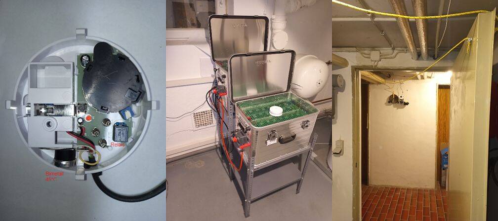

Bei mir stehen die Batteriespeicher (2 x 11,4 kWh) im Keller Technikraum. Im Raum sind zwei Gastherme, zwei Warmwasserspeicher, zwei SMA-Wechselrichter und ein VICTRON MP2 installiert.
Der Kellerraum besitzt eine Brandschutztür (war in den 70igern Vorschrift), die im Winter offen steht, da die Heizungsabwärme das Treppenhaus temperiert.
(Vorweg: Ja, das ist erlaubt, da die Heizungsanlage keine Brandschutztür fordert.)
In jedem geschlossenen Batteriespeicher sitzt ein „spezieller“ Rauchmelder.
In den 9V-Rauchmeldern habe ich einem Temperaturschalter 45°C und ein gekapseltes Schaltrelais eingebaut.
Löst jetzt ein Alarm aus (Temperatur oder Rauch) dann gibt ein Getriebemotor (9V Batterie) ein Fallgewicht frei. Dieses Gewicht zieht die Brandschutztür zu und öffnet ein Fenster. Das Fenster sitzt dicht unter der Raumdecke. Die Gase und der Rauch können entweichen.
Alles funktioniert autark mit einfachen 9V Batterien. Die Funktionalität teste ich ca. alle 2 Wochen (Rauchmelder Test-Alarm).
