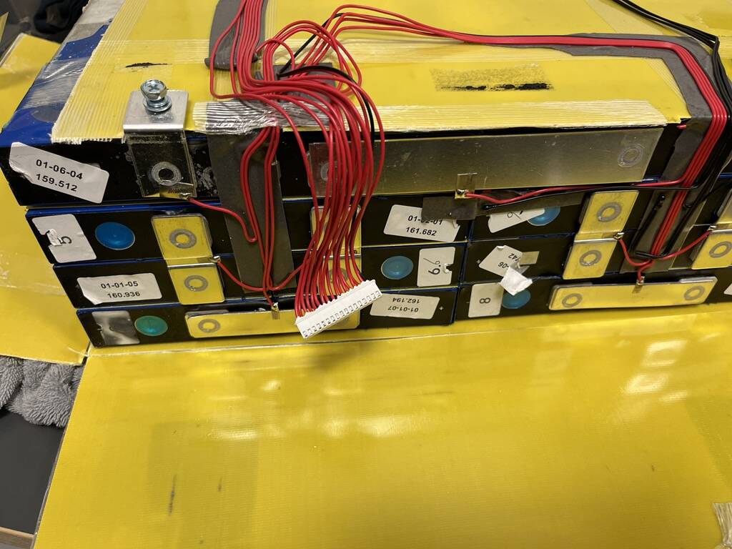

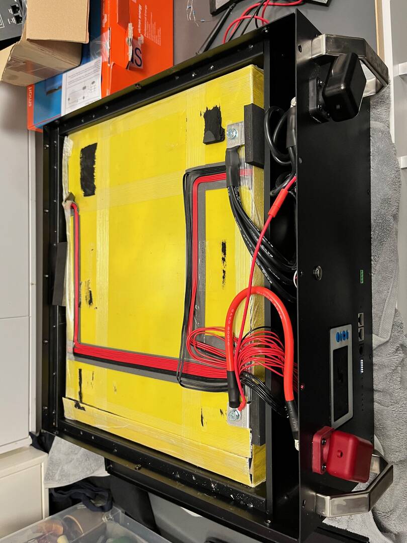

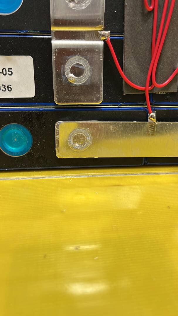

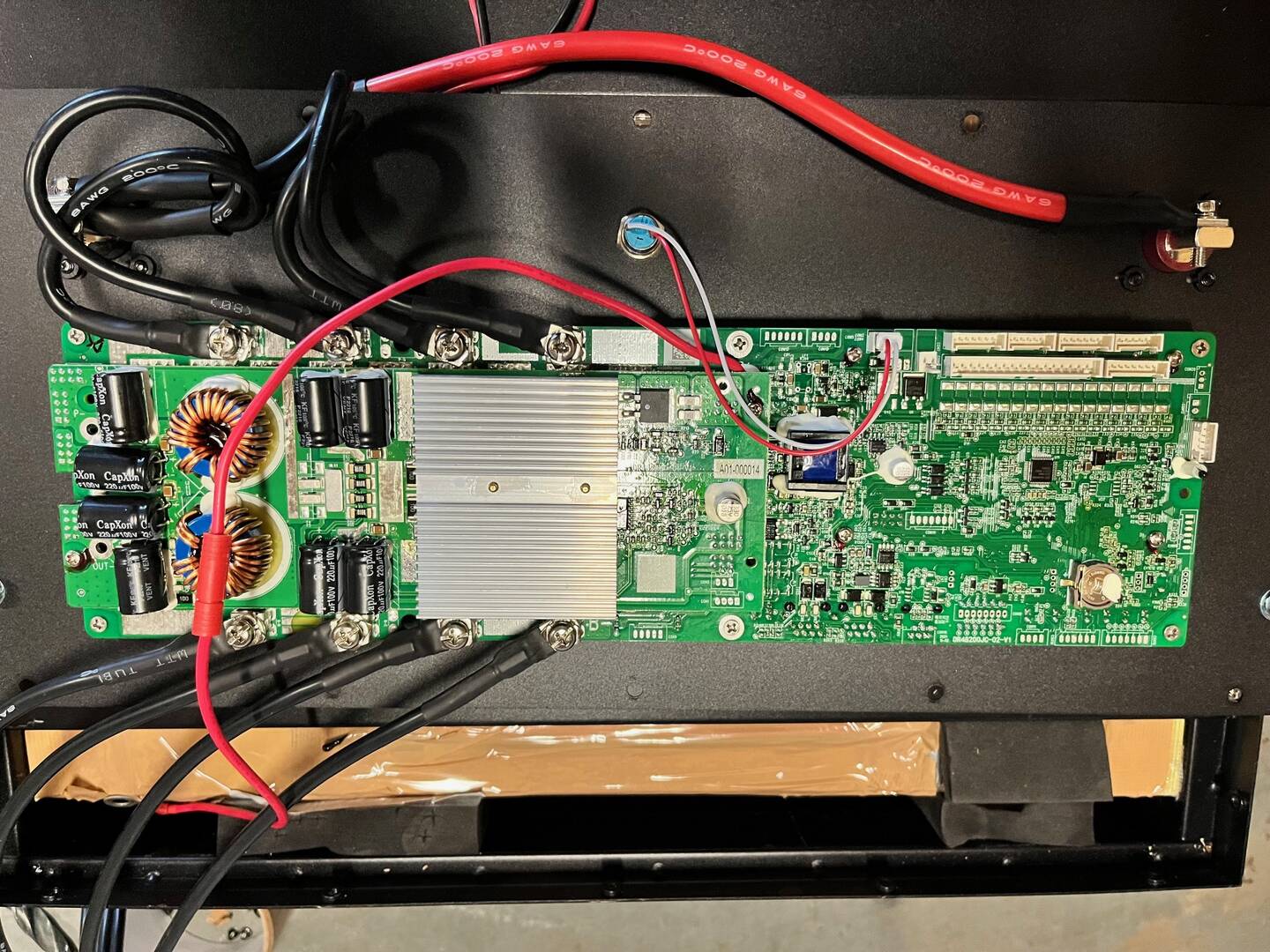

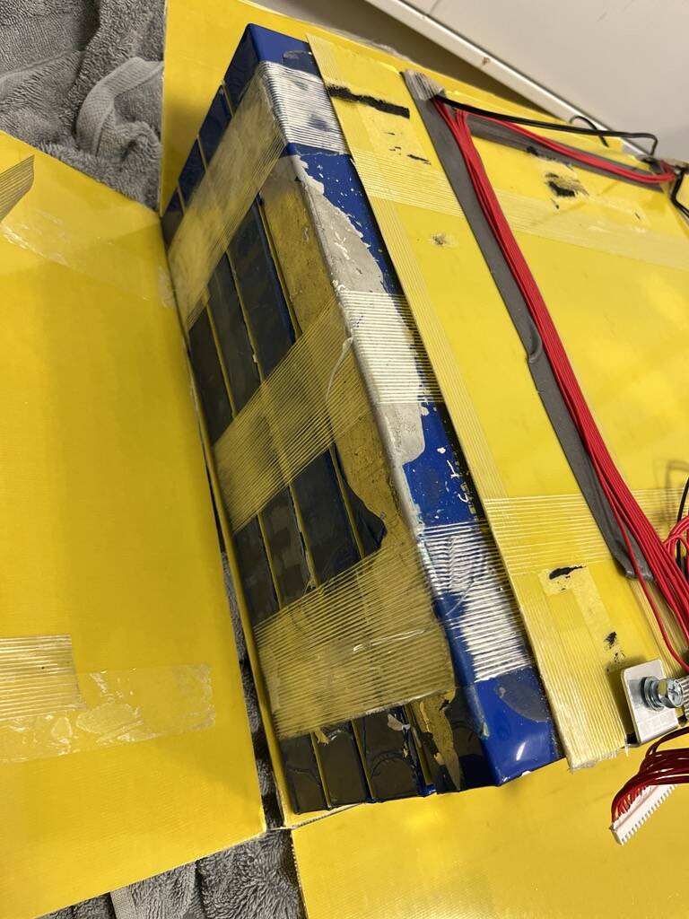

Ich habe heute von jemanden einen neuen Speicher erworben, wo eine Zelle 0V am BMS anzeigt. Er hat den Speicher nicht geöffnet und ausdrücklich als defekt verkauft. Beim Zerlegen des Speichers zeigt sich dieses erschreckende Bild. Die Zellen sind in einem so desolaten Zustand. Dies ist ein Fertigspeicher 16S 150ah mit Seplos BMS. Es werden ahnungslose Kunden aus China defekte Zellen angedreht. Das diese irgendwann mal explodieren, ist eine Frage der Zeit. Da kann auch ein Seplos BMS nichts retten.

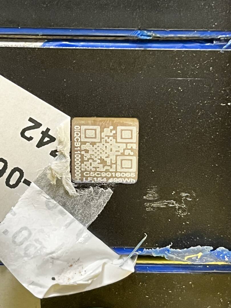

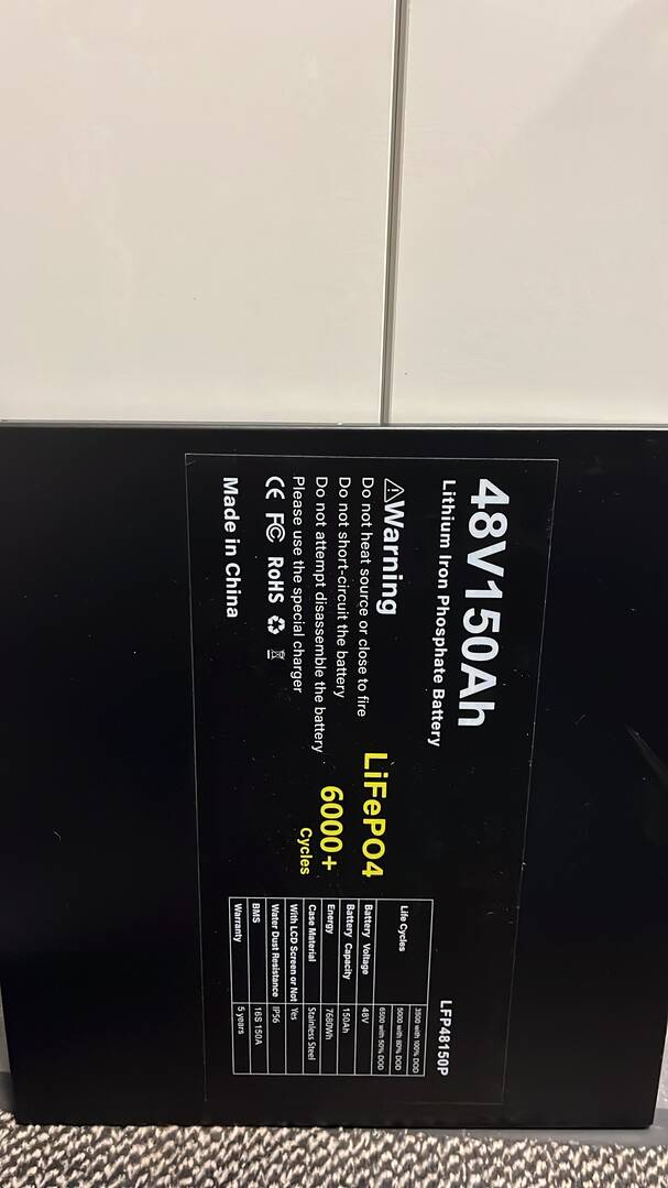

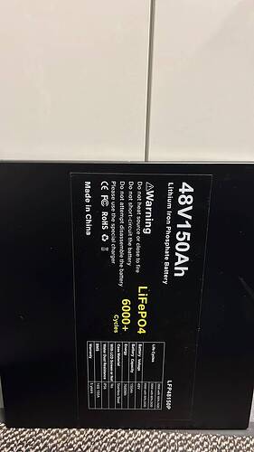

Steht da was von plentiSOLAR?
Die hier sieht zumindest baugleich aus:
Wenn man solche verklebten Geraetschaften aufmacht sehen die immer kacke aus. Was ist aus Deiner Sicht so schlimm am Innenleben und an den Zellen?

Die Zellen sind deformiert, sehen aus wie aus einem verunfallten PKW. Ich habe seit 3 Jahren Ali Zellen Grade B ähm ne optisch eher Grad C verbaut. Jedoch sehen diese bei weitem noch schlechter aus.
Mal ehrlich, würdest du solche Zellen bei dir einbauen? Würde ich bei Ali ein Akku-Pack kaufen, erwarte ich neue Zellen.
Ich möchte hier nur warnen, sich fertige Packs zu kaufen, dann lieber etwas mehr Geld ausgeben und Pylon oder BYD kaufen oder selber bauen, da weiß man was man hat.
Was ist denn die Story hinter den Zellen? Der Verkaeufer hat Dir die fuer ein paar Euro gegeben, da eine Zelle platt ist und er bekommt vom Chinamann alles ersetzt?
Was machst Du jetzt mit den Zellen?
Die Frage kann ich Dir aktuell noch nicht beantworten. Erwartet habe ich ein defektes Kabel oder Zelle. Hab ja ehe ein 15S System von dahin war es mir egal. Jedoch macht mir dieser Zustand Angst. Weil sowas ist mehrfach verkauft worden.
@the-doctor-9 Also auf den Bildern sehe ich nur das die Zelle an der Ecke kaputt/defomiert ist, die anderen sehen doch normal aus. Oder man kann es auf dem Bild nicht richtig erkennen. Hier haben wir wieder verschweißte Zellen, das zum Thema flexible Busbars, alle fertigen Speicher werden meist verschweißt und sind starr verbunden.
Würde die Zelle an der Ecke tauschen und gut is.

Die Bilder waren interessant, eben weil viele Speicher genau so aufgebaut sind. Die Frage dabei ist ebenfalls ob der Speicher nicht beim Transport oder beim Kunden fallen gelassen wurde und dann auf die Ecke aufgeschlagen ist und durch das Gewicht welche die Zellen haben, die Zelle an der Ecke einen Mitbekommen hat. Das ist meine Vermutung.

Keiner weis woher die Zellen die Deformation haben, das kann genauso gut beim Transport passiert sein und nicht beim Chinesen. Und ne kleine Delle sollte jetzt auch nicht das Problem sein.
Du hast den Speicher als defekt gekauft, solltest jetzt auch nicht enttäuscht sein wenn der Speicher nicht tiptop ist.

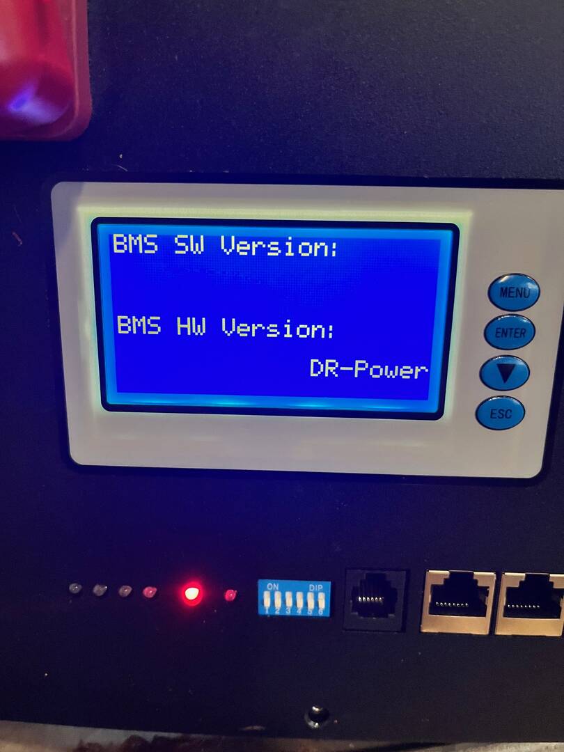

Nein bin nicht enttäuscht, werde den Speicher auch verwenden, muss jedoch erstmal ein Cellmate K9 kaufen. Kann mir jemand mal sagen, was das für ein BMS ist rein aus Interesse.
