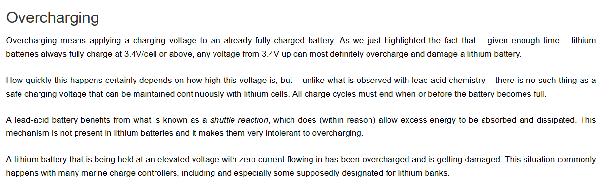

@saugnapf Wollte damit zeigen das der Akku auch bei geringere Spannung vollgeladen wird ... also bei ca. 3,37 Volt schon Überladen werden kann .. dachte das wäre mittlerweile Konsens hier ?!!

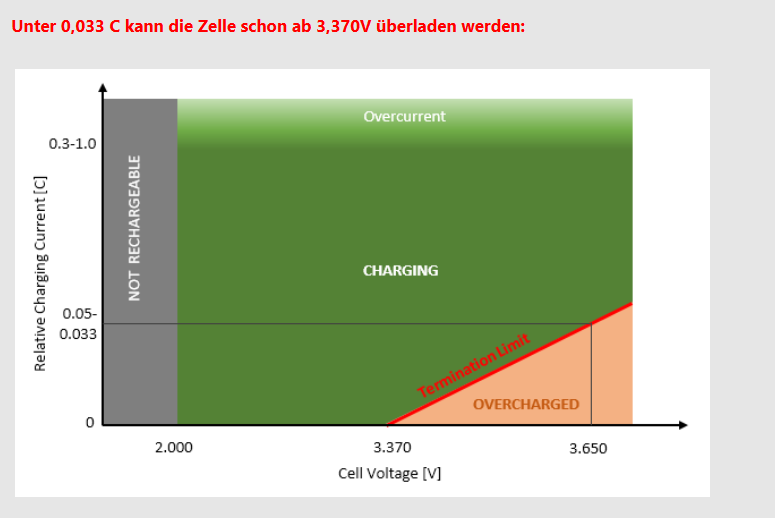

Dann hab ich da wohl mal wieder was falsch verstanden??!! ... Aber meine eigene erfahrung sagt mir.. auch bei 3,37V ist die Zelle min. 99% geladen wenn sie genug Zeit dafür hatte evtl. auch überladen ??!!!
Wie auch immer .. ich halte dauerhaftes überladen für gefährlich.

Was 'die meisten' hier machen muß ja nicht unbedingt das Richtige oder Beste für den Akku sein. Der Nordkyn-Bericht ist nun 3 Jahre alt, aber immer noch etwas umstritten. Grundsätzlich scheinen mir die Aussagen darin aber richtig und nachvollziehbar. Ein Li-ion Akku verträgt eine Überladung nicht gut, ist da sehr intolerant. Und wegen der meist waagerechten Spannungslinie beim Laden ist der SoC aus der Spannung allein nur sehr schwer abzuleiten. Lediglich durch das recht plötzliche 'Hochlaufen' der Spannung am Ladeende, wird ein 100% SoC ersichtlich und dann beginnt eigentlich schon das Überladen. Eine Ruhespannung von 3,4V ist schon zu viel. Das Mißverständnis, dass man immer bis 3,65V Laden müsse und das 3,65V dauerhaft o.k. sind kommt vermutlich aus falscher Interpretation der Datenblätter. Die dazugehörige Cut-off current wird oft übersehen! Wenn der Ladestrom 0,05C (bei manchen Zellen 0,033C) unterschreitet, ist die Zelle voll bei einer eingestellten Ladespannung von 3,65V.

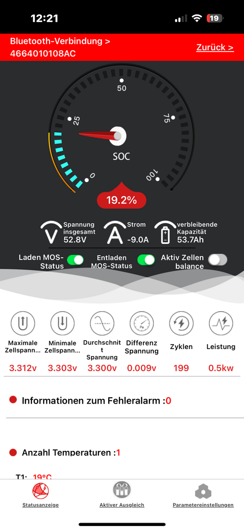

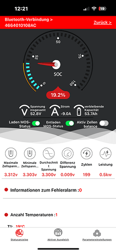

Ich habe heute Nacht/Vormittag einen Test gemacht, meine nur bis 54V geladene Zellen welche seit 2021 max 5-10x im Winter leer (48V) waren hab ich heute zum ersten mal seit der Inbetriebnahme in einem durch mit 1/10-1/7C bis 48V entladen (der MP2 hört nicht genau bei 48V auf sondern hat sicher 1-2min weiter entladen bis 47,56V).
Was soll ich sagen ich hab bei meinen 570Ah von 54V weg genau 515Ah rausbekommen, genau das selbe hab ich 2021 bei Inbetriebnahme auch geschafft, also keinen Verlust durch angebliches runterziehen der Zellen bei zu frühem Balancerstart. 515Ah sind es nur weil ich ja nicht voll lade und auch nur bis 48V entlade.
Es waren auch die Zellen bis zum Schluss auf 25-30mV zusammen und erst bei 2,97V waren es dann 45mV. Sofort nach dem Ladeende waren wieder 26mV und jetzt bei laden mit 1/7C (ca. 80A bei 10% SoC) sind es nur noch 16mV, das läuft jetzt 100pro bis 100% (54V) so hoch und wird sich ohne balancieren irgendwo bei 10mV einpendeln (wenn es nicht so ist, dann Berichte ich) was soll da ein Balancer aus dem tritt bringen der tut ja gar nichts? Edit: jetzt bei 19% sind nur noch 9mV

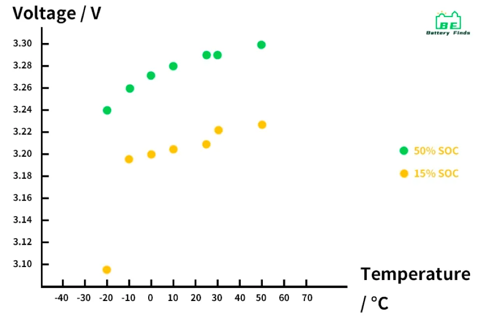

Wird von allen BMS die Temperaturabhängigkeit der Zellspannung berücksichtigt? bei acebattery fand ich diese Grafik
Die meisten anderen Zellchemien laufen ja genau andersrum: Üblicherweise sinken die Spannungen bei steigender Temperatur. Wie ist das nahe 100% Ladung?
