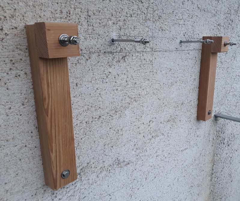

Split-Klima - Montage Außengerät an wärmegedämmte Fassade
Meine ersten Versuche für "Später dämmbar"
(Anleitung zu Bohren und Dübelwahl bei Holhkammersteinen/Hohllochziegeln hier)

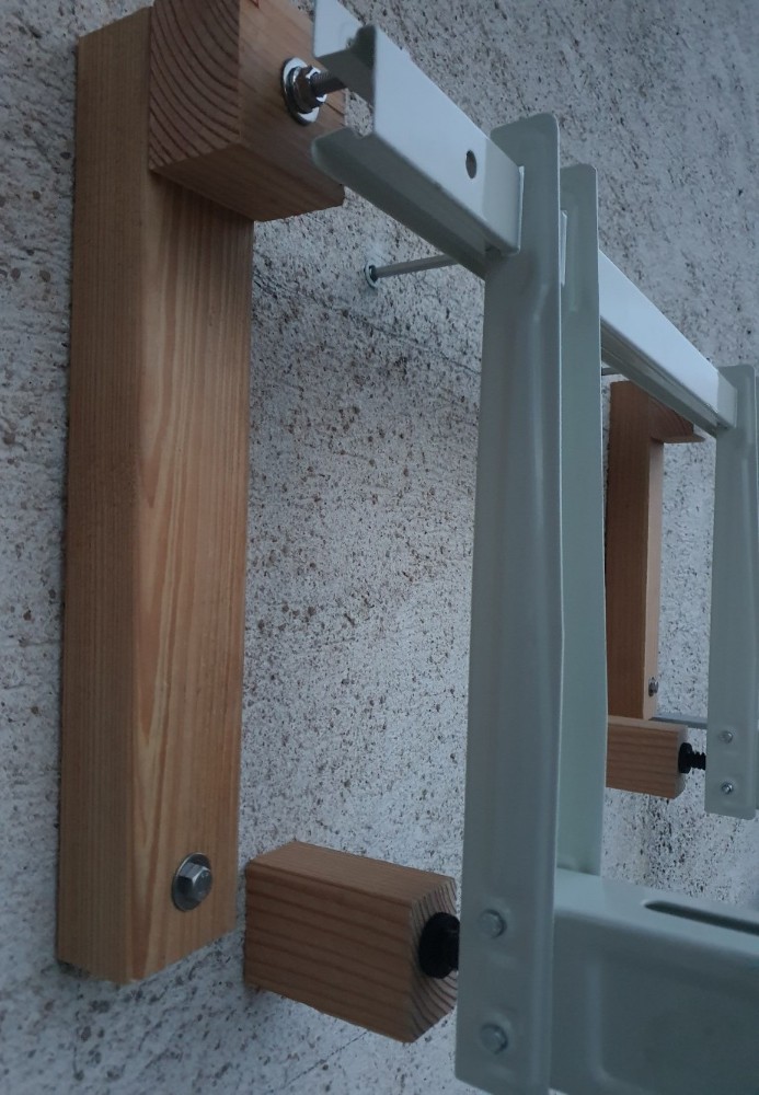

Mit Konsolen wäre es einfacher gewesen, aber die Standard Split-Klima Halterung lag hier schon rum.
Hätte ich mehr Holzreste gehabt, wäre es anders geworden.
Zutaten:
Douglasienholz, ich glaube 7x4,5 cm
Stockschrauben: M8 x 200 mm Edelstahl A2 V2A VA
Sechskant Holzschrauben Edelstahl A2 8x90 mm
12x60 Universaldübel
(Da dort anscheinend Holhkammersteine verbaut sind, der Dübel also nur im vordersten Teil steckt. Danach hohl, hat sich beim Bohren herausgestellt)

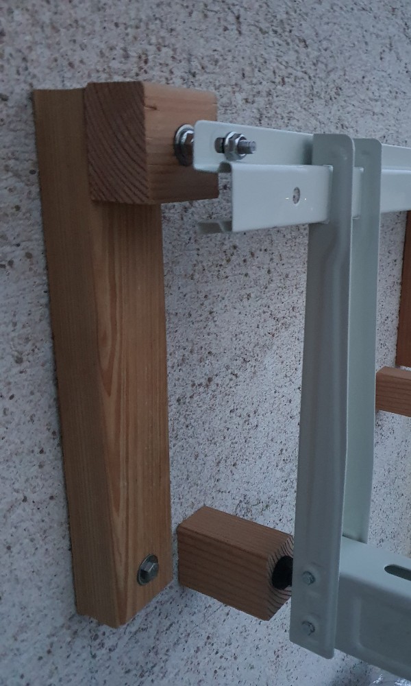

Hier jetzt ca 13,5 cm von der Wand weg
Kann sein, dass das noch nicht reicht.
Sind bisher Nylondübel, also noch relativ einfach die Stockschrauben auszuwechseln (Solange das Außengerät nicht aufgehangen ist).
Oben fände ich einen Querbalken gut.
Glaube aber nicht, dass es nötig wäre, oder?
Ideen, Vorschläge?
Ähnliche Probleme?
