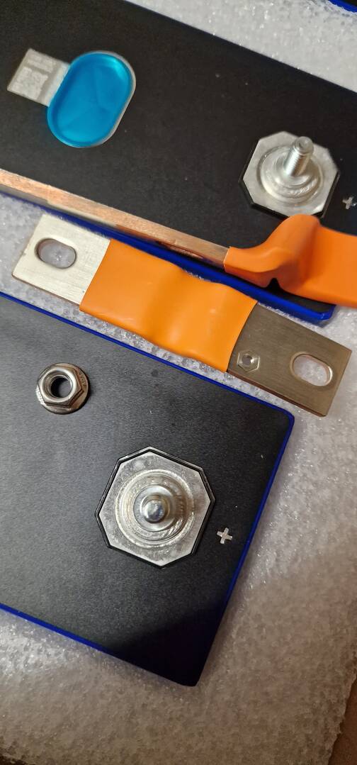

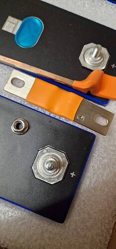

Ich glaube ich bin in diesem Topic hier gelandet, weil ich von einem Link kam, der mir eine Bewertung und Anleitung zur Anwendung von Kontaktpasten versprach ? und definitiv von Wago abriet - aber ich glaube ich habe den Überblick verloren.
Ich habe vermutlich folgende Kombination: Alustifte - verzinkte Kupfer Polverbinder - Edelstahlschrauben A2-70
Ist nun ein vorheriges Polieren (mit Feinbohrschleifer, dessem beigefügtem Fett und Polieraufsatz) oder einfaches Aufrauen mit einem Schleifwamm notwendig?
Anschließend mit Isopropanol entfetten.
Natürlich wird eine Kontaktverbesserung angestrebt, aber hauptsächlich Korrosionsschutz.
Ist hierzu in obiger Materialkombination doch die Wago oder eher die Noalox zu beziehen?
Auftrag hierzu direkt, aber dünn auf den Pol, unter Polverbinder. Oder unter die Schraube noch eine 2. Schicht?

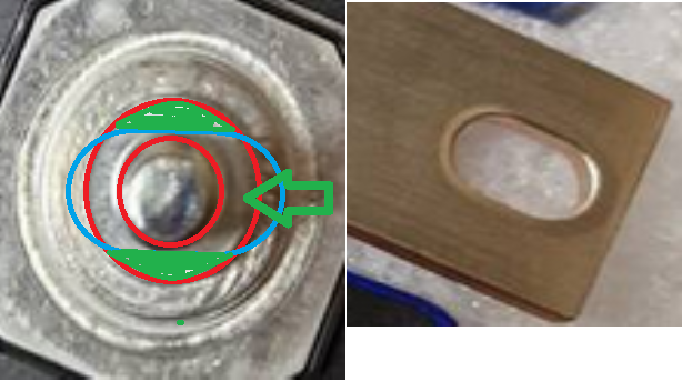

Ist nur meine Meinung aber wenn man es Schafft eine Kontaktstelle weniger zu haben oder die Auflagefläche zu vergrössern dann wird sich das mehr bringen als all diese Pasten. Langlöcher sind so ungefähr das blödeste was man haben kann wenn man sich Gedanken macht über minimalen Übergangswiderstand. Da fehlt die sofort mal so 25-50% der möglichen Fläche, so gut kann keine Konmtakpaste sein dass sie den Rückstand aufholt. Der Durchmesser der Bohrung sollte gerade mal so groß sein dass das Gewinde durch geht, meistens ist es aber mehr. Schau dir mal die Flex. Zellverbinder genau an, das Langloch ist gestanzt, sprich du hast eine Materialverformung und somit Radiendie dir falsch rum aufgelegt auch Kontaktfläche wegnehmen.
Ich habe bei mir z.B. eine NH Sicherung, die steckt aber nicht in einem NH Trenner sondern ich hab die Schwerter durchbohrt und da Angeschlossen = 2 Kontaktstellen weniger.
Ich bin auserdem hergegangen und habe ALLE Klauke Kabelschuhe Plangeschliffen auserdem auch die Kontakte im DEYE Wechselrichter (ordentliche Hackn, die waren nämlich alles andere als Plan).
@mobilesinmobile Bei den Batterien selber waren auch Polverbinder ohne Langloch dabei. Allerdings fehlen dort die Bohrungen für die BMS Kabel. Mit Langloch waren Teil des EEL Kits.
Ich kann die Langlöcher auch mit Lot füllen ?
Aber wie gesagt. Mir gings eher um Korrosionsschutz.
