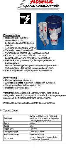

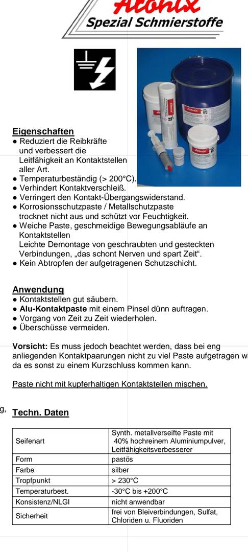

Bin mit meinem Akku jetzt auch soweit die Pole zu verbinden. Habe mir hierfür die Äronix Alukontaktpaste bestellt. Jetzt lese ich im Datenblatt "Paste nicht mit kupferhaltigen Kontaktstellen mischen".
Im Pv Forum hat jemand sehr gute Erfahrungen mit der Wago gemacht.
Überlege jetzt ob ich nicht doch besser Noalox oder Wago verwenden sollte.

Denke die Äronix ist auch gut, habe nur bedenken das es mit den beschichteten Kupfer Busbars reagiert.
Und ob und wie ich die Pole vorbereiten soll
habe eben mit Äronix telefoniert, super kompetent kann ich empfehlen.
Es geht wie vermutet nur um die Reaktion zwischen Kupfer und Alu, da die Busbars verzinnt sind und ich sparsam auftrage wird das schon passen.
Alternativ hätten sie eine neutrale Graphitpaste.

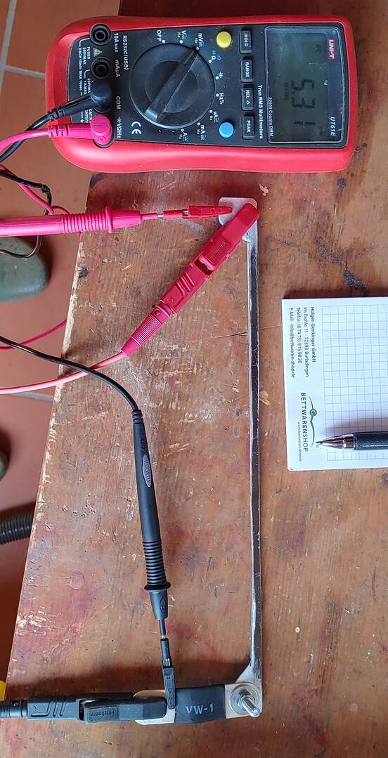

Ich hatte mir auch wegen Kommentaren hier z.B. ...habe damit gute Erfahrungen gemacht.., die Wago Alupaste zugelegt. Ich wollte aber wissen ob die Paste tatsächlich wirkt.
Folgender Meß-Prüfaufbau: Ein ca. 30cm und 5mm breites Alublech über das ich 6,8A fließen lasse und in unterschiedlichen Scenarien den Spannungsabfall und damit den R gemessen.
  1. Kontaktfläche Alublech frisch angeschliffen und sofort mit Zellverbinder versehen. Anpreßdruck ca. 6Nm. Uab=5,31mV =0,781mOhm
  2. Kontaktflächen für 5h offen um der Oxidation Zeit zu lassen: Uab = 5,39mV = 0,793mOhm; delta zu 1) 0,011mOhm
  3. Kontakflächen mit Wago Paste versehen und den Verbinder mehrmals hin & her. Uab = 9,7mV
Also diese Paste ist vieleicht geeignet zukünftige Oxidation zu verhindern nachdem man die Verbinder verschraubt hat und außen herum aufträgt. Zur Verbesserung des Kontaktes völlig ungeeignet.
Mitte Oktober steht mir wahrscheinlich Noalox zur Verfügung. Damit werde ich die Messung wiederholen und hier posten.
