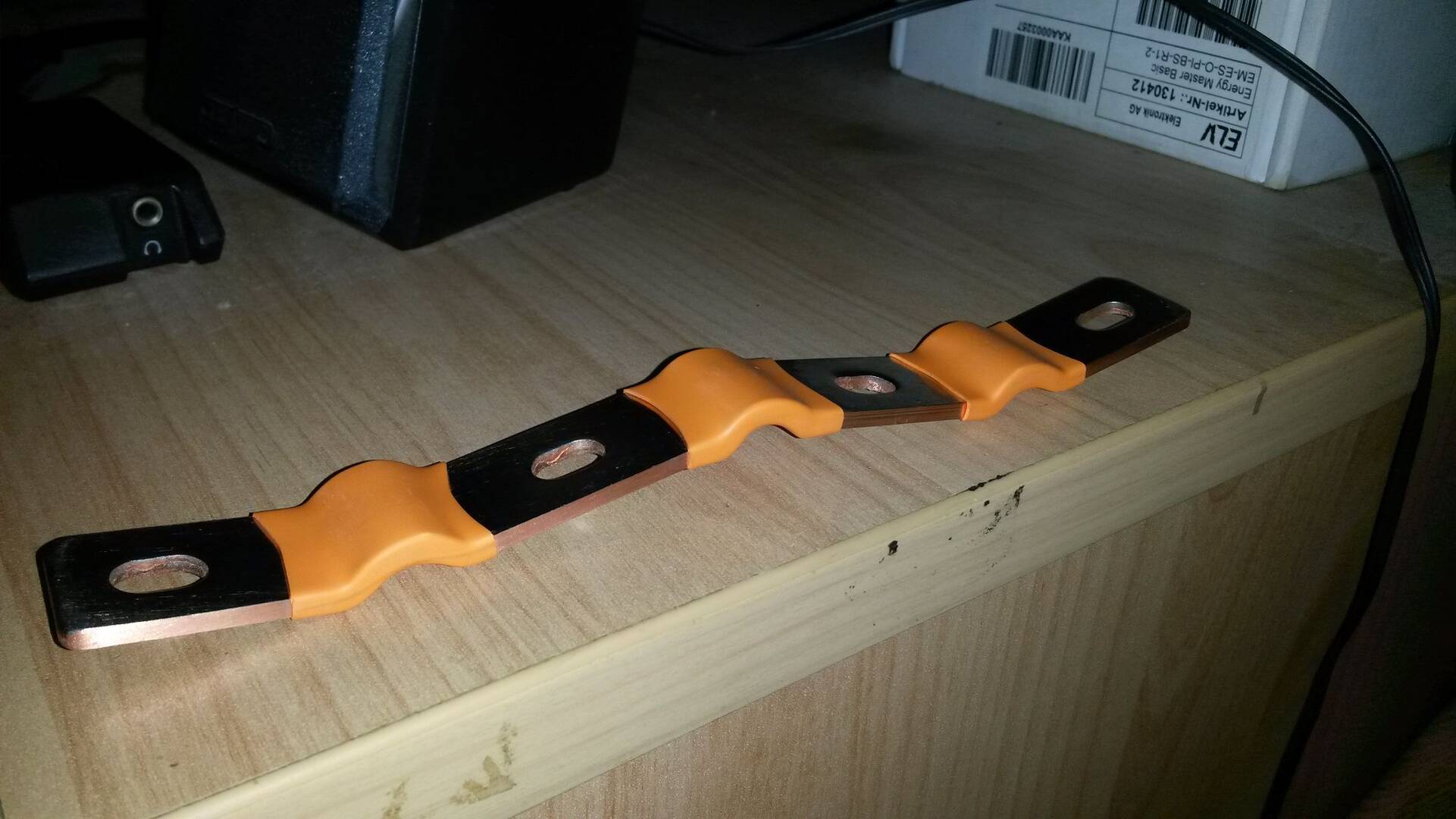

Sind die wirklich flexibel ??
anscheinend ja die bestehen aus vielen dünnen kupferblechen
in der mitte lose, an den schraublöchern zusammengeschweisst. deswegen sind die ja auch so schweineteuer
Wenn das so ist, geht es.
ich sehe das aber nicht als Schichten an. Für mich ist das ein 3 mm Material, gestanzt. Und geprägt.
ich gebe bescheid sobald die da sind.
Habe gestern meine Bestellung erhalten.

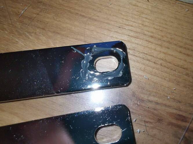

Hallo zusammen, habe mal testweise jeweils zwei Busbars mit 5 Nm mit M5 Schraube zusammengeschraubt und Widerstand gemessen mit YR1030+. Vorher Busbarenden gereinigt mit Spiritus.
Widerstand einer Busbar allein ist gewöhnlich 4 oder 5 mOhm.
  1. ohne Kontaktmittel: 12 mOhm
  2. mit Noalox: 12 mOhm
  3. mit Wago Alu-Plus: 40 mOhm
Das dritte Ergebnis war überraschend. Ich habe nochmal gelockert, geschoben/gerieben. Ergebnis 30 mOhm. Ich vermute, es liegt an den Busbars. Man sieht und spürt es nicht, aber möglicherweise verbogen.
Nochmal dasselbe mit anderen Busbars und zwar genau den Busbars, die vorher ohne Kontaktmittel waren an denselben Enden und Seiten: 14 mOhm. Nicht mehr so drastisch, aber schlechter.
Ich nehm also Noalox.
Edit: 12 mOhm ist fehlerhaft, es war 0,12 gemeint und 0,40 bzw. davor 0,04 und 0,05.

Wago Alu Plus ist jedenfalls feinkörnig wie Sand... wenn du es auf eine verzinnte Oberfläche tust und ein bischen mit dem Finger darauf kreisen tust und danach abwischst, siehst du das die Oxidschicht weg ist und die Stelle glänzt. Wago schreibt: zerstört die Oxisschicht beim Klemmvorgang... Wegen 2mΩ mehr würde ich jetzt nicht unbedingt sagen das dieses Wago Alu Plus schlechter ist... wer viel misst, misst Mist ?.

@carolus Ich teste zwischen zwei Busbars und der Wert verschlechtert sich. Sollte er das? Ich glaube nicht, auf keinen Fall 30, 40. 2 kann ein Messfehler sein. Ich könnte die Experimente wiederholen, aber ich will ja keine wissenschaftliche Veröffentlichung, sondern eine Entscheidung treffen. Andere können es auch mal testen. Ich könnte noch versuchen, ein Stück Alu dazwischen zu klemmen. Meine Messung Busbar allein war 4, aber ich habe schon andere Messung 5 gesehen und 3 kann genauso sein.

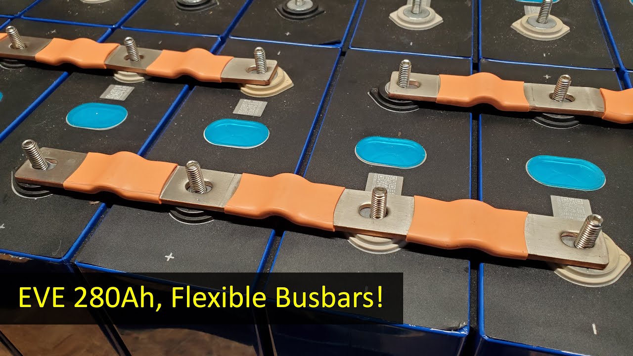

Ich habe getestet von Pol zu Busbar und finde 0,1 bis 0,2 mOhm bei guten , bis 2 mOhm bei schlechten. Und die lassen sich durch Nacharbeit zu guten machen.
Vorherige Versuche ohne Paste haben ziemlich ähnliche, minimal höhere Ergebnisse gehabt. Bei doppelt so hohem Anzugsmoment, und größeren Werten für schlechte.
@carolus Welche Anzugsmomente hast Du wo genau (doppelt)? Welche Zellen?
Provisorische Selbst gebastelte nicht geeichte Drehmoment messung für Schraubendreher griff für Nüsse. Also keine Hebelwirkung eines Schlüssels.
Normale M6 Studs wie alle es haben, Zellen great Power 100 Ah, das ist etwa wie die 90 Ah CALB Zelle. Messingscheibe, Messingmutter.
Äronix Alu Kontaktpaste.
Kontaktfläche mit einem Sandpapier- Radiergummi, 240er Korn ganz sanft angeraut, war vorteilhaft bei denen, die nachgearbeitet werden musste.
