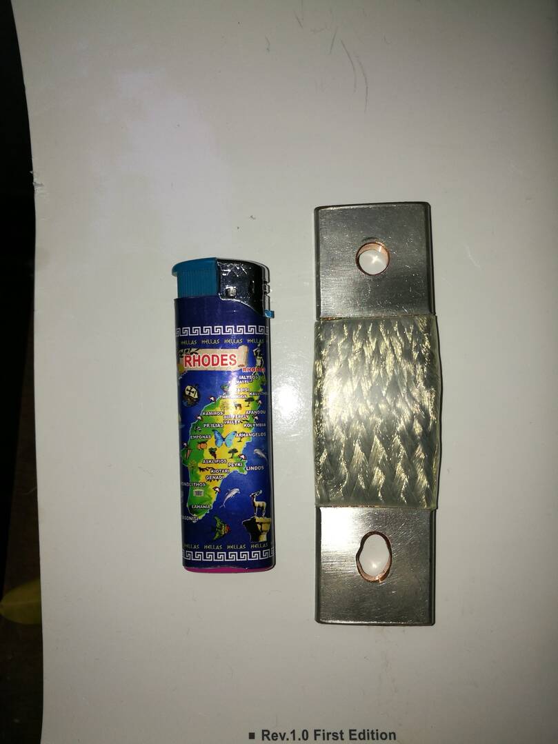

Obwohl es hier wie der TE beschreibt an losen Verbindungen lag. Interessant finde ich aber auch den Beitrag von Multimegatrucker auf Seite 2, das flexible Busbars aufgrund ihrer Eigenschaften auch lose werden können. Ich bin gespannt ob das bei mir auch passiert, und ich habe wirklich sehr massive Verbinder, man könnte schon fast sagen sie sind Überdimensioniert?. Übergangswiderstand von den Teilen ist jedenfalls innen von Loch zu Loch gemessen 0,04mΩ. Bei mir sind es aber auch M8 Schrauben und meine Auflageflächen von den Polen sind größer als zb. die von anderen Zellen mit M6 Gewinde, von daher passt das sehr gut.
Nicht zu vergleichen mit denen hier:
https://www.solarparts-shop.de/de/kunststoffgehaeuse-fuer-lifepo4-zellen-202-310ah-zellen-32-45-55-63-64-66-101.html
Der Größenunterschied ist schon enorm, aber dafür sind es auch 95mm²... hier der Vergleich mit einem Feuerzeug:

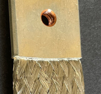

Diesen verpressten Flechtmaterialien schenke ich kein Vertrauen.
Auch wenn die Verpressung gut aussieht, wurde im Innern evtl nicht genug Druck aufgebaut wurde, um eine saubere Verbindung zu erhalten. Was anfangs noch funktioniert und gute Widerstandswerte hat, kann sich trotzdem im Laufe der Zeit setzen und schon baut die Schraube keinen Druck auf.
Ich sehe hier im Bereich der Bohrung kein solides Material wie nach einer ausreichenden Verpressung, sondern Unregelmäßigkeiten, die wie Hohlräume aussehen. Das "Volumen" des unverpressten Flechtmaterials wirkt nicht so viel größer als im Bereich der Presshülse, da wird kein Wahnsinniger Druck drauf sein.
Aber: ich hab da null Erfahrung, daher ist das nur Meinung und Bauchgefühl.

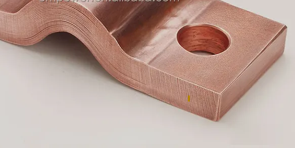

Starre Busbars oder Busbars mit einem starren Bogen leiten unweigerlich bei jedem Ladezyklus Kräfte in die Pole, kann auch nicht im Sinne des Erfinders sein.
Bleiben selbst verpresste Verbinder.
Oder die Luxusvariante: laminierte flexible Busbars, bei denen die Terminals mittels Diffusionsschweißen zu einem Kupferblock verschweißt wurden Damit hat man an den Enden praktisch einen monolitischen Kupferblock, der sich zwecks Flexibilität im Zwischenbereich in Lamellen auffächert, ohne jegliche Übergänge dazwischen.
So zum Beispiel:
Ich halte diese Verbinder für die besten. Ausser, es ist irregulär zusammengehunzter Kernschrott. Aber was du da im Foto zeigst, ist imho ok.
