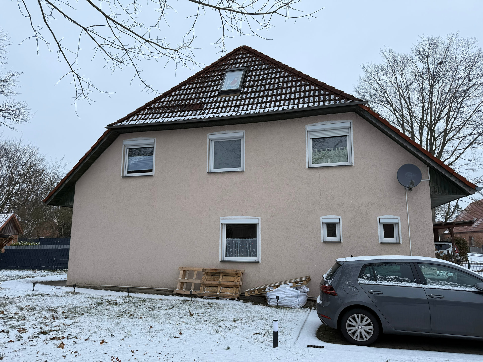

Ich bin ja nun absolut das Gegenteil von “Beratungsresistent”:laughing: aber ich hab halt nur eine Position an der ich Aussengeräte montieren könnte. Richtung Schlafzimmer wäre vor die Haustür. Scheidet also aus. Links am Gebäude würde gehen aber da kommt die nächsten Jahre ein Carport hin. Daher müsste das Aussengerät dann später versetzt werden. Auf der anderen seite Terrasse da geht es nicht weil ziemlich dicht in alle Richtungen zum Nachbar.
Verschiede Positionen der AG’s bedeutet dann auch verschiedene Richtungen mit Kabelkanal. Zentral an einer Position nebeneinander so wie es bei mir nur möglich ist, bedeutet Exakt die selben Leitungswege. Egal ob Single oder Multisplit.
Zeig doch mal ein Bild der ganzen Fassade, dann kann man sich das ggfs. besser vorstellen.

Hier mein ein Bild mener Fassade

Zum Fassadenbild:
ein ganz normales Haus... Ästhetik ist ja extrem individuell - mir leuchtet nicht ein, was Wärmepumpenkästen an der Optik deutlich verschlechtern würden.
Wenn so viel Platz da ist, würd ich die AG nicht an die Wand hängen, die Gefahr der Resonanzbildung im Haus ist doch erheblich (…wir hängen das einfach an die Wand, das ist kein Problem… - ist es doch, nur halt 3 Räume weiter)
