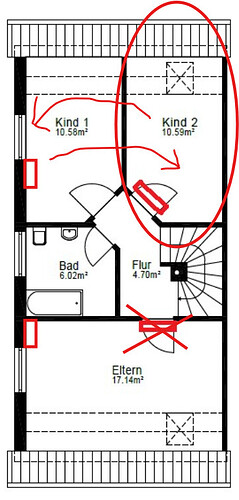

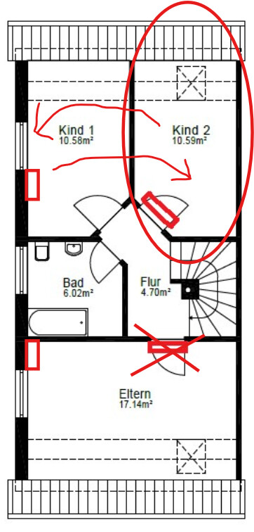

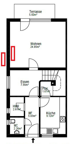

Auslegung Aussengerät Daikin Multisplit
Also wie von redhot eingezeichnet, ist eine Positionierung nicht möglich. Die gestrichelten Linien sind Dachschrägen. Da lässt sich kein IG montieren. Kind 1 muss nicht gekühlt werden. Weitere Kinder werden aufgrund unseres alters (45 und 42) nicht mehr folgen. Das Zimmer wird als Büro / Gästezimmer genutzt.
Position IG im Schlafzimmer ebenfalls wegen Schräge nicht möglich.
Position AG auf der Terasse ist wegen Lärmbelastung des Nachbarn nicht möglich. Rechts befindet sich die andere DHH mit identischer Terasse. Das Aussengerät muss also nach Links.
Es muss zwingend ein Gerät bleiben! 2 Aussengeräte an verschiedenen Positionen oder gar nebeneinander bekomme ich bei meiner Frau nicht durch. Finde ich persönlich aber auch störend, alles mit diversen Aussengeräten zu zupflastern.
Na dann, also EG wie von dir vorgesehen:
So blöd es klingt, aber in dem Fall wäre ja eigentlich vernünftiger die Zimmer 1 und 2 zu tauschen. Es scheint ja auch der schönere Raum zu sein mit Fenster (oder Tür) und mehr Tageslicht? Um “Kind 2” mit Klima zu versorgen, muss man sonst quer durchs Haus… Das ist doch irre;)
Dann wären Aussengerät und Innengerät an der selben Wand und die Leitungswege noch halbwegs kurz.
€ 2750.- für 1 AG + 1 IG 3,5 kW + 2 IG 2,5 kW mit A+++ (heizen+kühlen) und Scop von 5,2…
Einzig wenn es eine Möglichkeit gibt über den Dachraum zu installieren, wäre das halbwegs sinnvoll machbar ohne Raumtausch. Sonst müsste man durch die Räume durch mit Kanälen…

Hi
ich muss mal gucken ob das im Schlafzimmer rechts neben dem Fenster passt.

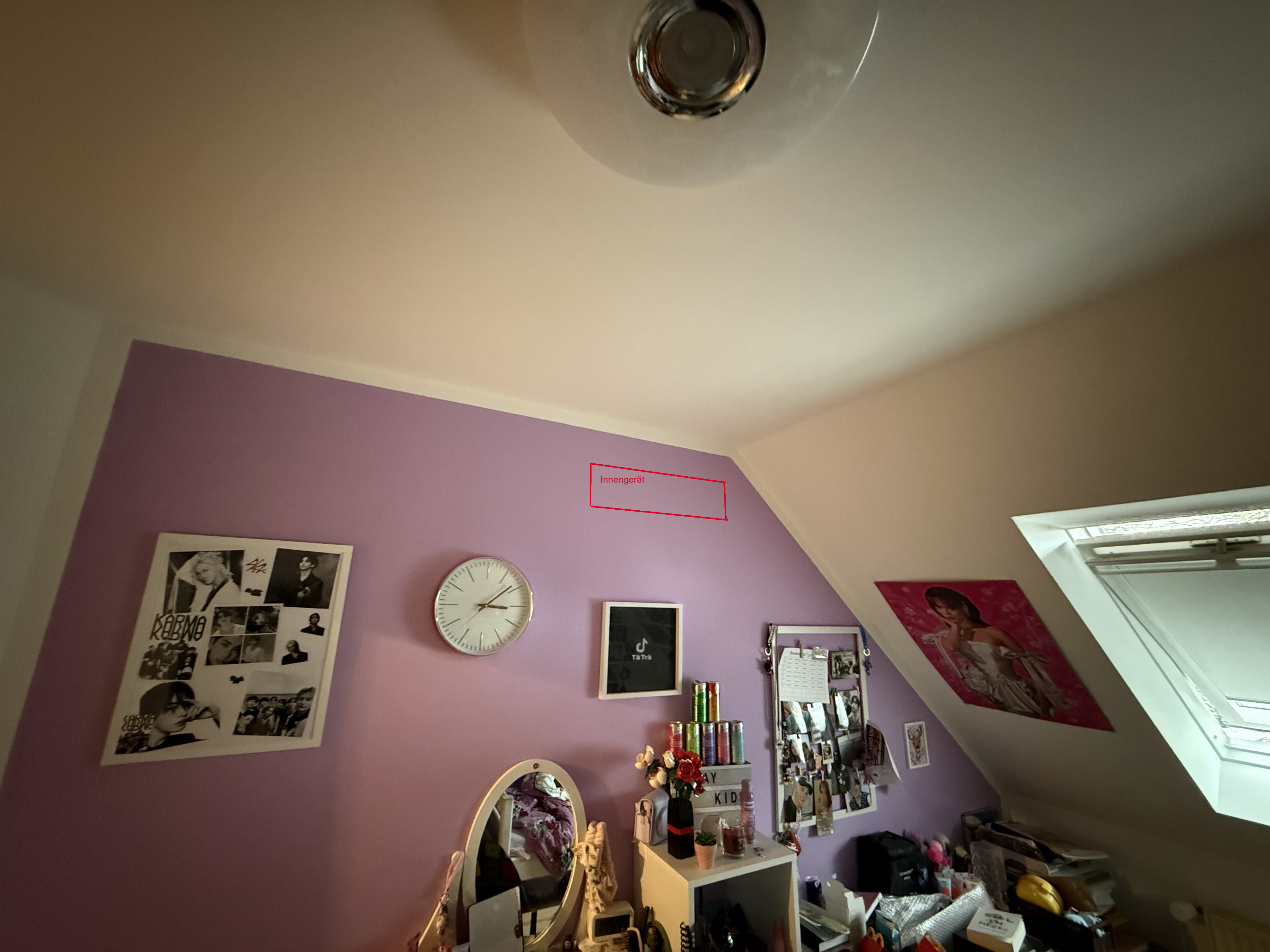

Kinderzimmer dachte ich schon daran das Gerät auf die Zwischenwand zum Kind 1 zu setzen und dann über die Dachschräge zum AG.
Die Zimmer zu wechseln will meine Tochter nicht. Sie hat sich extra für das Zimmer mit Dachfenster entschieden.
Verlegung über den Dachboden nicht möglich. Der ist vollständig ausgebaut.
aktuell sieht die Zusammenstellung wie folgt aus:
- Daikin 3MXM40A9 für 3 Innengeräte, 1 Stück
- Daikin CTXM15A, 1,5kw Innengeräte, 2 Stück
- Daikin FTXJ35AB, 3,5kw Innengerät, 1 Stück
- Aspen Aqua Silent+ Mini, 1 Stück
= 3373,78€
Etwa 1000€ für Klimaleitung, Kanal, Kabel und Inbetriebnahme kommen ja noch hinzu. Das meiste mach ich selber. Bin Elektriker im Kundendienst. Daher Kabel und Kanal nicht Fremd :slight_smile:
Zum Schlafzimmer: Alternativ an die Wand zum Badezimmer und dann nach links raus. Da brauchst du dann auch keine Kondensatpumpe.
Kinderzimmer: Besser wäre vermutlich die Wand zum Zimmer “Kind 1” quasi da wo die Dachschräge anfängt, Entwässerung ggf. dann wie von mir gesagt über die Dachschräge in die Regenrinne. Dann würdest du hier eine Kondensatpumpe sparen.

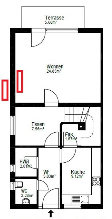

Wohnzimmer: Ist gut so und da brauchst du dann auch keine Kondensatpumpe.

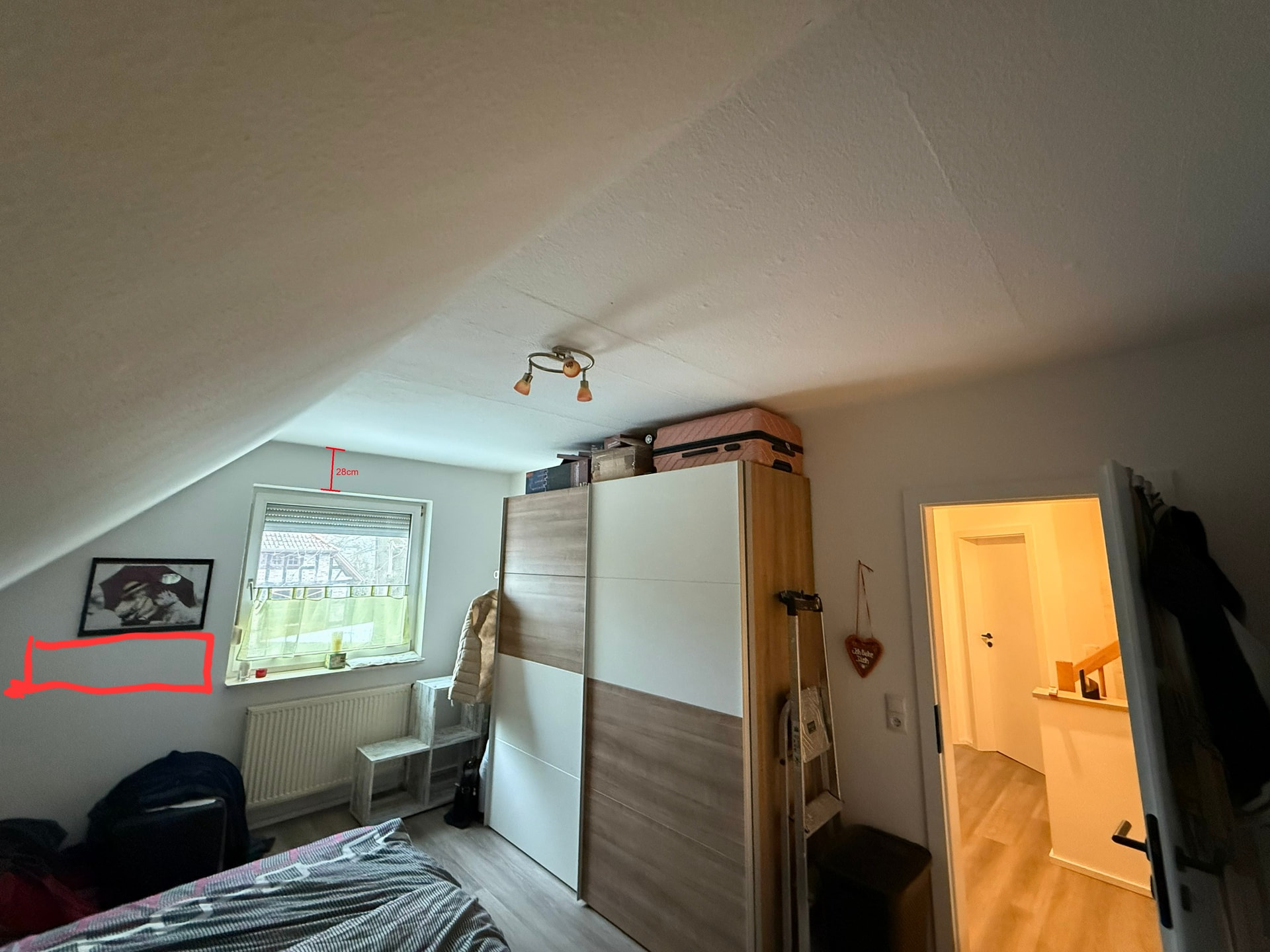

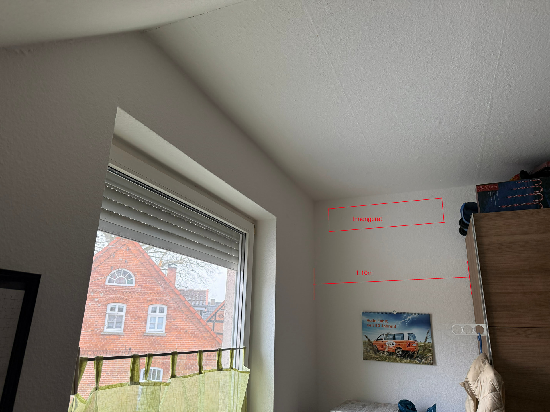

Anbei mal ein paar Fotos zur Ausgangslage. Ich bin mir immer noch nicht schlüssig, insbesondere im Schlafzimmer wo ich das IG hin hängen soll. Bisher bin ich immer davon ausgegangen, das die Inneneiheit möglichst mittig im Raum positioniert werden sollte. wie von redhot vorgeschlagen oder direkt an die Badezimmerwand ist halt dann stark durch den Kleiderschrank eingeschränkt.
Kinderzimmer finde ich so gut. ist bei mir quasi genau an der gleiche Stelle und das läuft tadellos.
Über dem Fenster passt es so oder so nicht, wegen Rolladenkasten & Co. Da neben dem Kleiderschrank ist schon okay. Nicht perfekt aber das Teil wird gut laufen.
Wenn man das nicht beim Bau schon mit einplant, sind das faktisch eh alles Kompromisse.
Dann hab ich ja alles soweit zusammen. Zimmermann (Kumpel) war gestern auch schon da. Die Leitungen lassen sich Problemlos unter die Pfannen verlegen. Das Kondensat dann einfach über die Dachpfannen in die Dachrinne laufen lassen?
Im Schlafzimmer bin ich zwar schnell draussen, muss dann aber noch gut 7m an der Aussenwand Waagerecht nach hinten und dann nach unten zum Aussengerät.

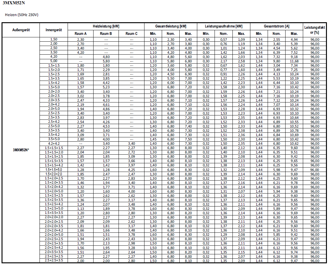

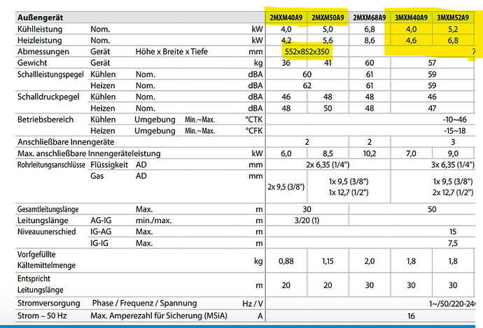

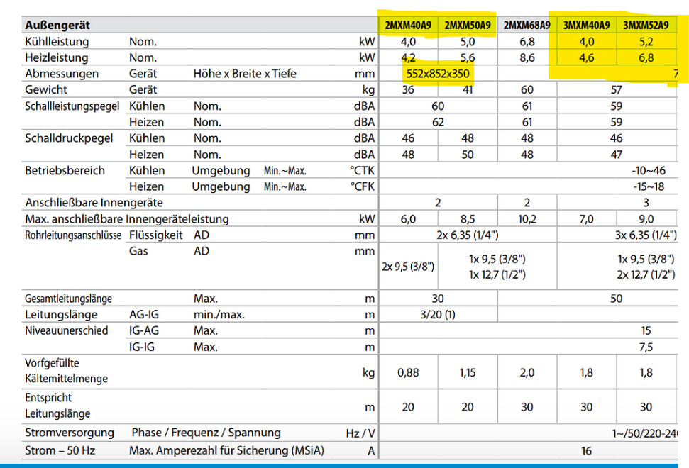

Bezüglich Aussengerät stellt sich jetzt die Frage, ob das Aussengerät dann bei insgesamt 6,5kw (3,5kw Wohnzimmer, 1,5kw Kinderzimmer, 1,5kw Schlafzimmer) nicht zu schwach ist. Laut Datenblatt ist die Maximale Anschlussleistung mit 7kw im rahmen.
Das 3MXM52A9 würde gegenüber dem 3MXM40A9 nochmal 200€ mehr kosten. Wäre dann aber wie im Daikin Prospekt die Optimale geschichte 1,5+1,5+3,5
z.B., oder du legst die Kondensatleitung UNTER der Dachpfanne nach unten und dann in die Regenrinne. So ist das bei mir.
Ja, da mit Kabelkanal. Sowas lässt sich nicht vermeiden. Hier auch mit der Kondensatleitung gucken, die würde ich jetzt auch nicht ewig lang machen, aber auch nicht irgendwo an der Hauswand abtropfen lassen, gibt dann halt Laufspuren. 7m Kondensatleitung waagerecht wird auch schwierig, da steht das Wasser dann drin und fängt irgendwann an zu gammeln. Oder du lässt es sofort abtropfen, wenn du aus der Wand kommst, aber dann könnte es Nachteile geben. Oder du gehst erst nach unten, und beim knick kommt es aus dem Kabelkanal raus. Aber da musst du schauen, das ist relativ einfach.
Wenn du dich unwohl fühlst, dann nimm die 52er Variante. Hab da aber keine Erfahrungswerte. Ich hab die 4MXM68 mit 3,5 + 2,5 + 2,0 + 2,0
Da ginge. Leitung ggf direkt nach hinten raus, oder Richtung Dachschräge.
Wegen der Dachschräge, lässt dich die “optische Mitte” nicht ausmessen. Am besten eine Person hält das Innengerät in Position und eine andere Person sagt, wenn die Positionierung gut aussieht.
Ist von mir nur so grob eingezeichnet.
Also dann würde ich eher ein Truhengerät nehmen. Wenn du da ein Wandgerät machst, pustet es dich im Bett ja die ganze Zeit an.
Halte die Variante neben dem Schrank aber noch für am sinnvollsten.

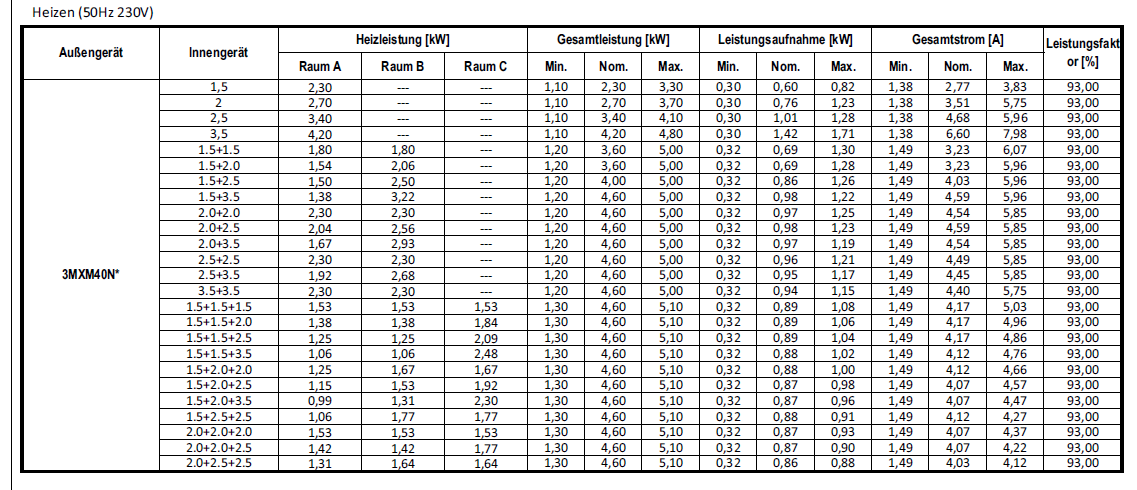

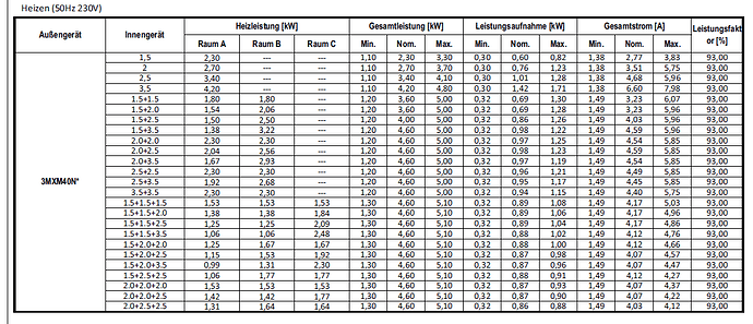

Wenn die PDesignH Leistung (Leistung bei -10°C) für die Summe der Heizlast der drei Räume ausreicht, und keiner der Räume mehr braucht, als die angegebene Heizlast in der untenstehenden Tabelle, dann ist die 3MXM40 völlig ausreichend. Die wird dann effizienter laufen und weniger takten als die 3MXM52.
Hier die Leistungstabellen der 3MXM40
Und der 3MXM52
Wenn du das gute Gefühl brauchst und Geld und Verbrauch keine große Rolle spielen, dann nimm die größere Anlage.

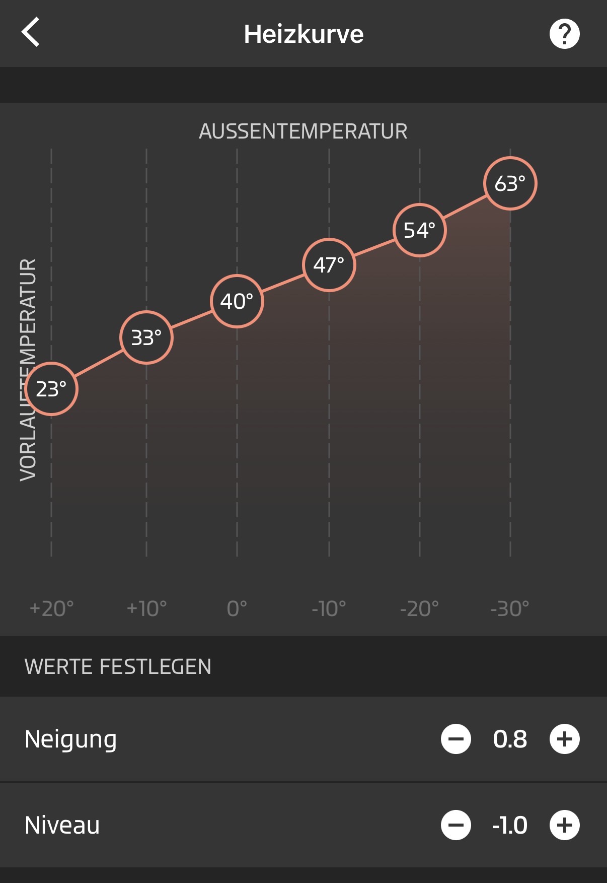

Ich hab eine neue Viessmann Gastherme mit 11kw aus 2024. Die Vorlauf Temperatur / Heizkurve hab ich schon massiv abgesenkt. Nun bin ich aber an dem Punkt wo nicht mehr geht, da das Wohnzimmer nur noch maximal 20 grad erreicht. Der alte Rippen Heizkörper ist etwas klein für den Raum und braucht vermutlich höhere Vorlauf Temperaturen

Die Modulation ist natürlich ein Faktor, aber da ein Aussengerät bei den Daikin bis ca. 150 Watt runtermoduliert ohne zu takten, kann ich mir bei Multisplit wo ja mehrere Geräte angeschlossen sind fast nicht vorstellen, dass es ein Problem sein wird in der Praxis (wenn man das leistungsstärkere Gerät wählt) Wenn überhaupt, dann vermutlich nur wenn nur ein Innengerät läuft und dieses gleichzeitig auch noch mit sehr geringer Leistung. Aber das dürfte dann wohl eher die Ausnahme sein und somit wohl praktisch nicht relevant.
Ich persönlich würde das größere AG wählen, weil der einzige “Nachteil” meiner Ansicht nach die ca. € 200.- Aufpreis sind. Wobei der Unterschied nur deshalb so gering ist, weil es wohl im Grunde die selben Geräte sind;)
Würde mich nicht wundern, wenn die sich nur in der Software unterscheiden - da identisches Gewicht. Deshalb werden die wohl auch in der Modulation identisch sein - das “stärkere” aber oben raus noch mehr Reserven mobilisieren können.
Ich musste Heizkurve wieder etwas nach oben ziehen, da das Wohnzimmer wie gesagt nur einen alten Rippen Heizkörper nicht mehr ausreichend Warm wurde.
Laut Berechnung ist der Heizkörper ohnehin knapp bemessen und steht auch noch genau vor dem Bodentiefen Fenster. Das Fenster ist noch aus 1991 und hat vermutlich einen schlechten U-Wert.
Genau hier soll eben die Klima unterstützen, damit ich die Heizkurve nicht wegen dem einen Raum hoch halten muss.
