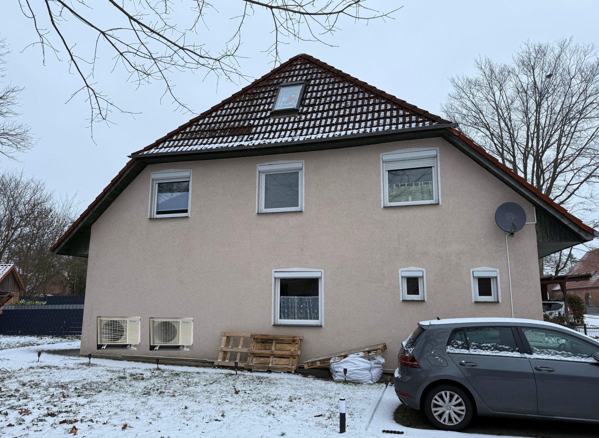

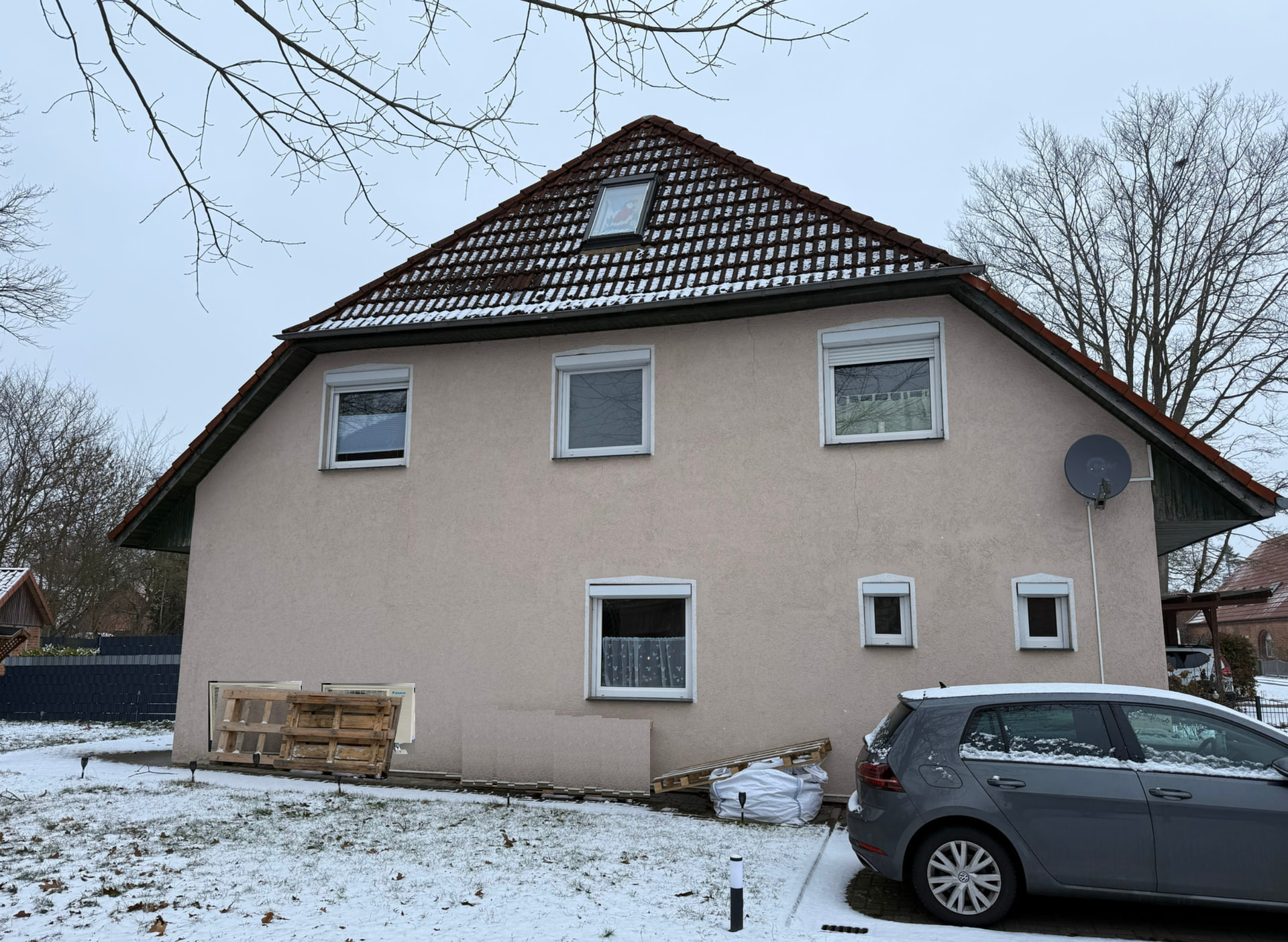

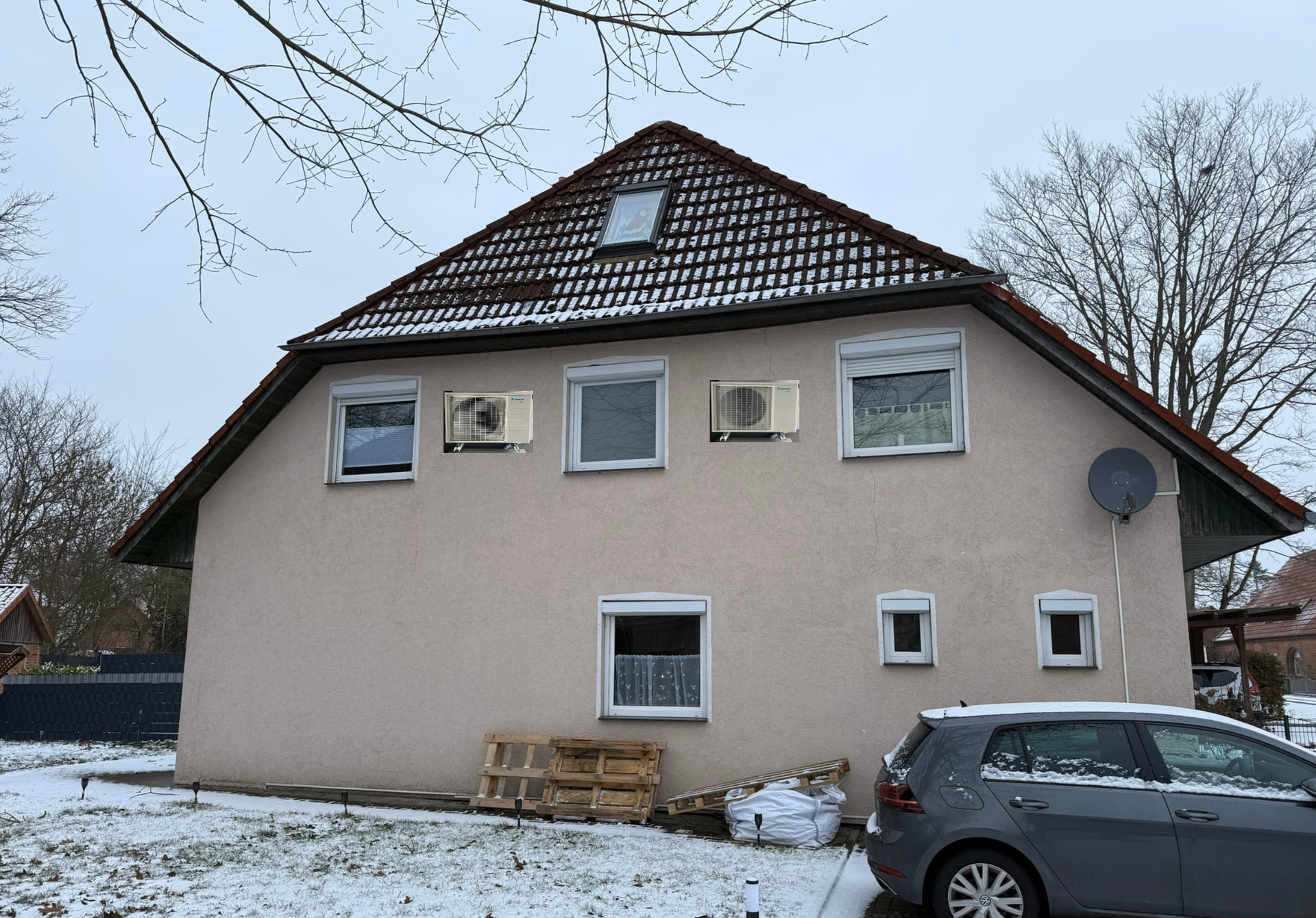

Findest du das an der Fassade die Geräte wirklich stören :thinking:
Ich würde das ja eher so sehen, dass es bei der Fassade überhaupt nicht stört. Ich dachte es wäre irgendwas “ausgefallenes” wo das so richtig heraussticht.
Man kann sie auch etwas verstecken.

Ich komme ja bei der derzeitigen Planung mit 2 Aussengeräten garnicht hin. Ich müsste dann ja 3 AG installieren.
Ich kann das auch rechnen wie ich will, wenn man mal von den Perfera’s weg will wie in meinem Fall, ist Single Split deutlich teurer. Mal davon ab das ich den kram niemals wegen ein paar euros in Frankreich, Spanien, Italien oder sonst wo bestellen würde. Kommt das Ding hier beschädigt an, geht das Theater auch schon los. Von Gewährleistung / Garantie im Fall der Fälle will ich gar nicht erst anfangen.

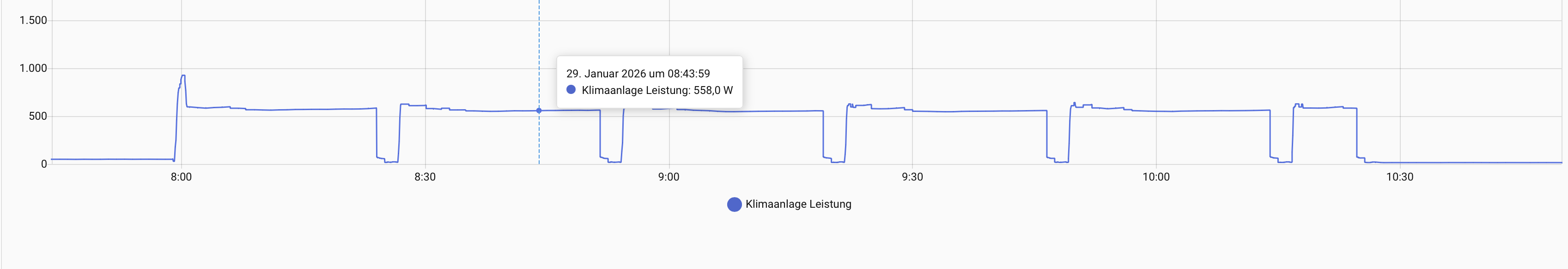

Zum Vergleich:
Meine 4MXM68 geht bei 40% mit 4 IG auf ca. 550W runter - taktet aber genau (!) jede halbe Stunde, was mich etwas wundert.
Wie waren denn AT und vorgewählte IT zu dem Zeitpunkt und wie ist der Wärmebedarf der 4 Räume?
Möglicherweise leistet die 68er zu viel um durchzulaufen.
Bei einem COP von 4-5 sind das 2 bis 2,5kW Heizleistung die erzeugt werden. (wenn man 50W für Steuerung, IGs und die Lüfter abzieht)
Wenn die Räume die 2-2,5kW nicht abnehmen muss sie taktten.
Meine drei Räume haben bei 0°C AT einen Bedarf von 1200W, bei 300-350W Leistungsbezug sind das dann zwischen 1 und 1,5kW Heizleistung, das passt dann schon mit dem Durchlaufen.
Wenn es draußen wärmer wird muss ich die Bedarfssteueurng wieder auf 40% reduzieren, sonst taktet meine auch.

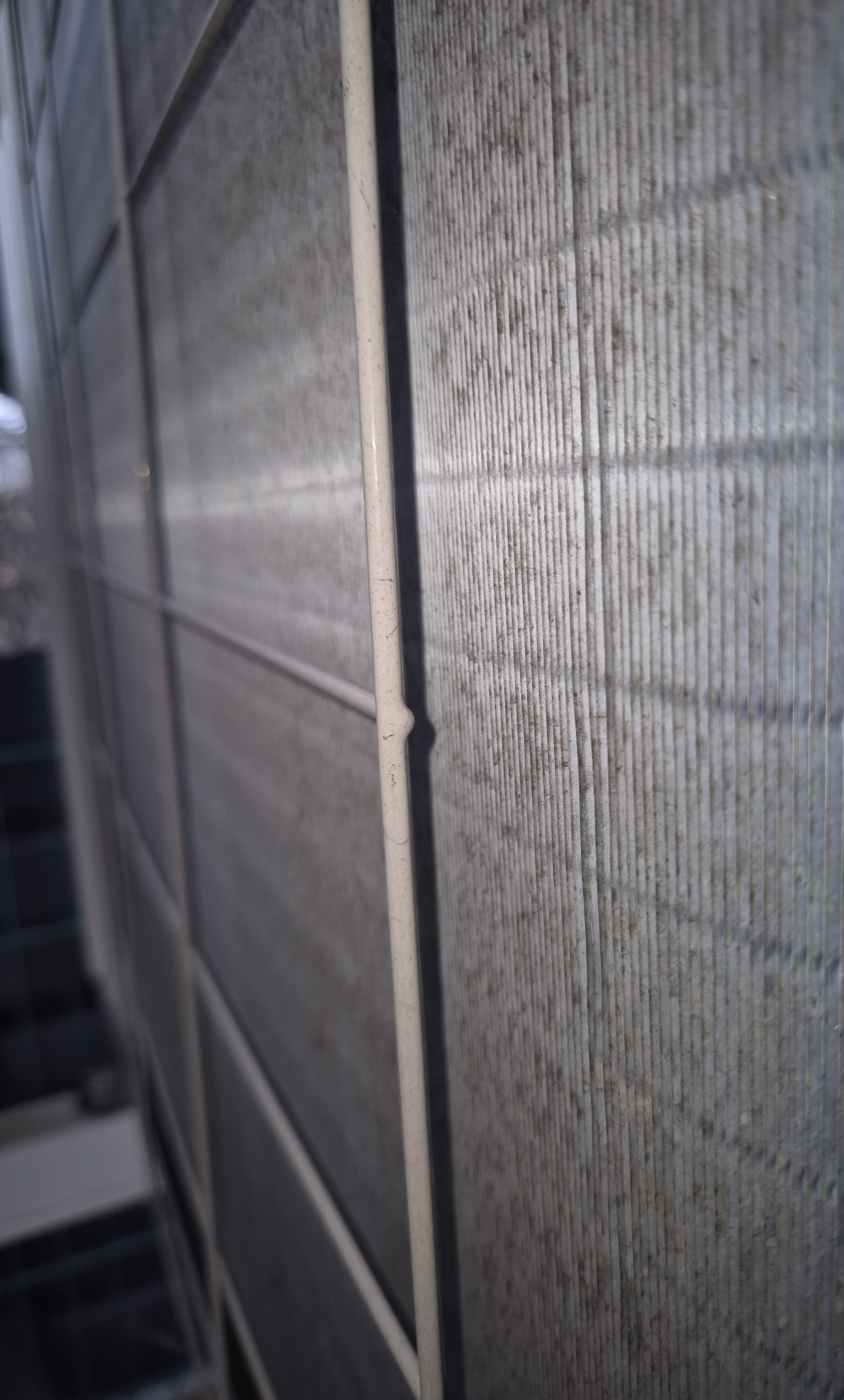

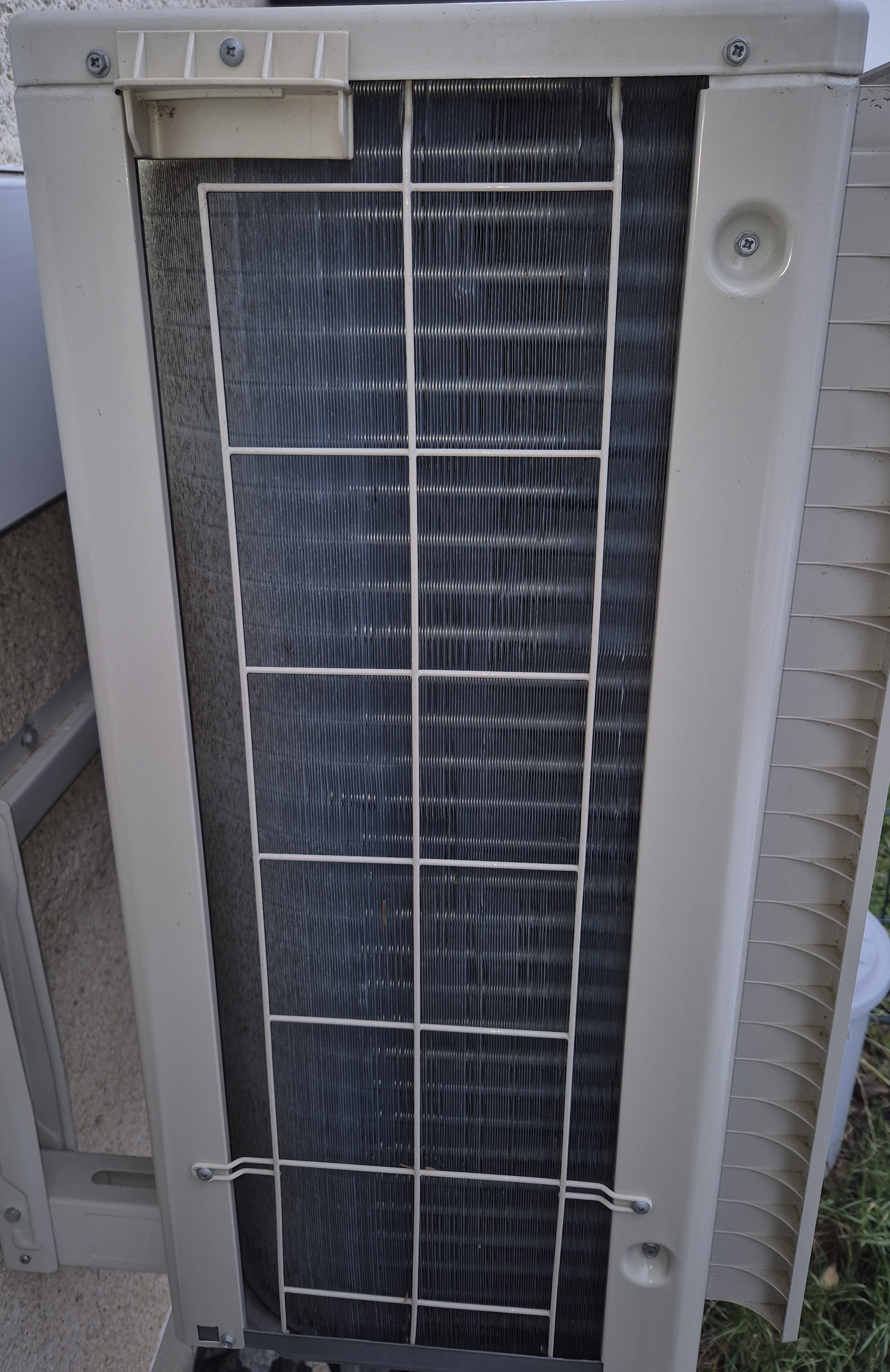

Meine Klimaanlage ist ja nun gut verpackt von NLX geliefert worden. Allerdings ist mir am Aussengerät aufgefallen, das dies an der Linken seine komplett offen ist. Hinten war mir ja schon klar aber seitlich ist weder eine Abdeckung noch ein Schutzgitter wie man es auf vielen Produktfotos sehen kann. Man schaut also auf das ungeschützte Register. Das ist natürlich wenn ich da an Spielende Kinder im Sommer denke (Trampolin z.b. steht dann unweit der Anlage) recht ungünstig.
Hab das teil jetzt noch nicht aufgeschraubt oder komplett aus der Verpackung genommen……. versteckt sich da noch irgendwo was im inneren was man noch montieren muss?
Das ist schon jemand anderem aufgefallen, da wird die Montage der Gitter wohl vergessen, oder Daikin hat da was gespart. Hoffentlich nicht an der falschen Stelle.
Meine 3MXM40 seiht noch so aus.
Von der Seite:
Von Hinten:
Herzliche Grüße
Eclipse
Dankeschön @eclipse
Auf Nachfrage bei NLX die wiederum bei ihrem Großhändler angefragt haben, sind die Schutzgitter am Modelnummer B8 bei der 3MXM52 nicht mehr vorhanden.
Nachbestellen könnte man das Gitter aber Daikin kommuniziert ja nur bedingt mit Endkunden. Man müsste erst mal einen Lieferanten finden für Daikin Ersatzteile.
