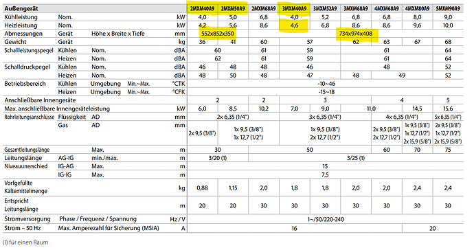

Ursprünglich hatte ich geplant Wohnzimmer 2,0kw und Schlafzimmer ebenfalls 2,0kw mit einem 2MXM40A9 4,0kw Aussengerät.
Nach weiterer Recherche und einem Angebot eines Klimatechnikers der vor Ort war, müsste das Innengerät im Wohnzimmer auch im Bezug auf die eventuelle Öffnung der Wand, Größer werden.
Nun denke ich über ein 3,5kw Gerät im Wohnzimmer und ein 2kw Gerät im Schlafzimmer nach. Aber ist das mit dem 4,0kw Aussengerät so noch Möglich? Laut Datenblatt ist beim 2MXM40A9 eine Gesamtleistung innen von 6,0kw Anschlussleistung möglich. Die Leistung wird ja entweder im Wohnzimmer ODER im Schlafzimmer abgerufen. Das beide Geräte am Anschlag laufen, ist eigentlich ausgeschlossen.

Kauf auf keinen Fall die 2MXM40A9, der Wärmetauscher und das gesamte Außengerät ist verhältnismäßig klein für zwei Innengeräte. Wenn schon 2er Multisplit dann 3MXM40A9 mit zwei Innengeräten. Ist preislich auch identisch und man hat das gößere Außengerät, d.h. mehr Wärmetauscherfläche, geringere Lüfterdrehzahlen bei gleichem Luftumsatz. Und man hat die Option später noch ein Innengerät nachzurüsten.

Die 3MXM40 hat einen Geräteindex von 70.
Du kannst also zwei 25er und ein 20er oder ein 20er und ein 50er oder zwei 35er IGs oder jede beliebige Kombination, die 70 oder weniger ergibt, anschließen.

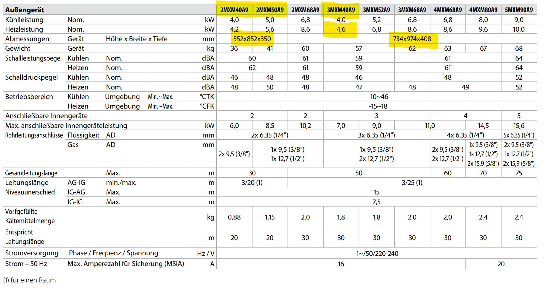

Seltsam…
Hat sich da ein Fehler eingeschlichen?
Bei der Bezeichung bedeutet die 2 am Anfang, dass es Multisplit ist für 2 Innengeräte. Die 40 hinten steht für 4 kW.
Hier bedeutet es, Multisplit 3 IG - aber auch nur 4 kW.
Meiner Meinung nach müsste es - für mehr Leistung - das sein:
2MXM50A9
Dann ist es das Aussengerät mit 5 kW:
Während das “40er” nur 4 kW hat:
Wobei aber die Aussengeräte der Monosplit dennoch 3,5 kW je Gerät haben - also in Summe immer noch 7 kW statt 5 kW beim “starken” Multisplit AG:

Das 3MXM40A9 steckt im größeren Gehäuse - leistet aber (max.) weniger, als das 2MXM50A9 - das aber im selben Gehäuse steckt wie das 2MXM40A9.
Ungeprüft, aber mir erscheint dies ein sehe guter Vorschlag zu sein!
Es ging mir nicht um die Maximalwerte zum Heizen, sondern rein um die Wärmetauscherfläche.
Die 2MXM50A9 macht also noch weniger Sinn, da sie größentechnisch identisch zur 2MXM40A9 ist, aber teurer.
Die 3MXM40A9 hingegen hat die Wärmetauscherfläche der 2MXM68A9, liegt in bestimmten Shops kostentechnisch jedoch nur knapp über der 2MXM40A9.
Die 3MXM40A9 kann auch als zweier Split betrieben werden. Neben der größeren Wärmetauscherfläche ist auch der Lüfter größer, was bedeutet dass er generell langsamer läuft. Das Außengerät ist also tendentiell leiser als dass der 2MXM40A9. Hinzu kommt (theoretisch) weniger Vereisung, da größere Wärmetauscherfläche.
Ich musste mich selbst zwischen beiden Geräten entscheiden und die 2MXM40A9 ist schon echt winzig. Selbst das aktuelle Single Perfera Außengerät ist größer.
