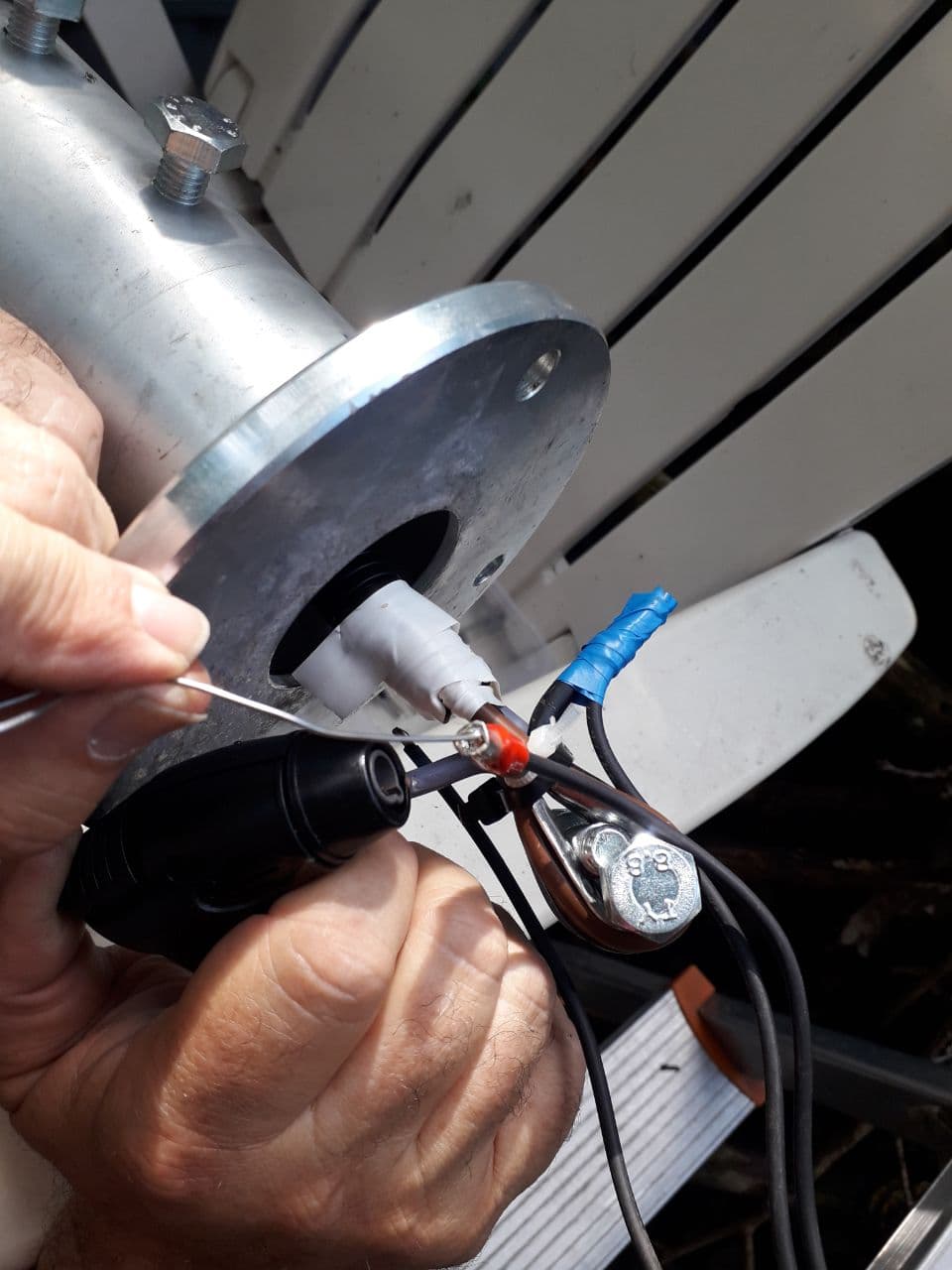

aPoPo Löten von dicken Kabeln :wink:
Anbei ein Foto wie das Dipl.-Dilettanten machen.
Eine Klemme von 10# Draht auf so ein dünne Litze habe ich noch nicht gesehen.
Dazu ist da kein Platz und eine Zugentlastung muß auch noch rein....
Mit Endhülse die Leiter mechanisch sichern und dann mit Discounter-Brenner und Bleilot löten.
Die Stirnfläche füllen genügt.
Als Zugentlastung wurden Edelstahl-Kauschen verwendet und die Drahtschleife mit Kabelbinder gesichert.
Isoliert mit VDE-tauglichen Band und am Schluß mit Gewebeband gegen Scheuern geschützt.
Später ist die Stelle unter dem Schleifring nicht mehr erreichbar.
Bei Problemen muß der 6m-Mast umgelegt werden.
Ist für mich völliges Neuland, mal sehen wie lange es hält.
Der Hersteller der KWA fordert mindesten ein mal jährlich eine Revision.!
Experten meinten das war gut so.... Warten wir es ab. :wink:
LG Jörg
Was hat das mit dem Thread zu Kabelschuhen zu tun? Sehe auf dem Foto keinen einzigen Kabelschuh.
Sieht aber gräßlich aus. Wer nutzt noch Isolierband, bei dem die Klebung insbesondere bei Hitze nicht lange hält?
Bessere Lösung?
Wenn Du das in Ordnung findest, ist es wohl ok.
Brauchen wir aber hier nicht ausführen. Hier geht es im Thread über Kabelschuhe und wir haben lange diskutiert, ob die von Klauke sein müssen oder ob auch andere Hersteller akzeptabel sind.....
Mich hat jemand gefragt wie ich solche Querschnitte löte, genau so.!
Das ist eine "Knurzlösung", geschuldet den Umständen.
Wie schon erwähnt, man wird bez. der Haltbarkeit abwarten müssen.
Ausserdem muß die KWKA mindesten einmal jährlich in Revision.
D.h. für mich auch besonders ALLE Verbindungsstellen zu kontrollieren.
Solcher "Leichtbau" bietet keine Dauerlösung! Über dieses Drähtchen sollen dauerhaft 15A gejagt werden. Ich bezweifele, daß das hält.!!!
Bez. Klebeband. Es ist zwingend erforderlich ein geeignetes Klebeband zu nehmen.!
Nix Deco.!!! Sondern ein zertifiziertes Produkt. Ich habe schon VDE-Isolierbänder erlebt die nach vielen Jahrzehnen "ekelig" an den Fingern hingen.... Über die Bioverträglichkeit des Klebers möchte ich erst gar nicht nachdenken müssen.!

Es gibt keinen Anlaß, Grund oder Einfluß, der diesen Pfusch als "das ist gut" darstellt. Das hat eher gar nichts mit Elektrotrechnik zu tun.
Der Stoßverbinder ist erfunden. Mit passendem Schrumpfschlauich dann in IP68. Kostet eventuell wenige Cent, mit dem Brenner erwärmt man den Schrumpfachlauch, Isolierband ist eigentlich für "alle" gedacht außer für Profis
Vielen Dank für das Bild was als "so is gut" verstanden wird - kann immerhin als schlechtes Beispeil wie man es nicht macht dienen. Aber genau so stelle ich es mir vor, wie viele Arbeiten.....
Hier scheint das gewerbliche zu sein - Bleilot ist in dem Fall vermutlich nicht einmal legal.....
Naja, das ist nicht gerade eine durch Normen abgedeckte Aufgabe, unter erschwertem Bauraumbedingungen, mit seltenen Anforderungen.
Da muss man nicht gleich wieder die Normenkeule schwingen, sondern auch mal anforderungsbezogen eine eigene Lösung machen dürfen.
Letztendlich zählt nicht, ob etwas normengerecht ist, sondern ob es sicher ist, ob es unter den gegebenen Anforderungen hält, und ob es mit den vorhandenen Mitteln unter den gegebenen Umständen machbar ist.
Denn NUR DAS ist das Ziel von Normen: in einem BEISPIEL vorzugeben, welche Ausführung normerfüllend ist.
Und es ist jede Abweichung von Normen erlaubt, die dem Ziel von Normen gleichkommt.
Deswegen gibt keinen Anlaß, Grund oder Nutzen, diese Ausführung gleich als "Pfusch" darzustellen.
Das hat nämlich gar nichts mit Elektrotechnik zu tun, sondern eher mit Vorurteil.
Ich kenne "erschwerte Bedingungen" - ich erkenne aber keine.
Es ist nicht anmaßend Pfusch den man sieht als solchen zu bezeichnen. Zumindest habe ich ein Handwerk erlernt und mein Meister hätte mir für diese Lösung zurecht einen heißen Satz Ohren verpaßt...
Wie einfach wäre es VORHER die Litzen zu verlängern, statt am Ort des Geschehens - nur so als "IDEE" ?
Vermutlich zu einfach
Gern rezitiere ich mich - der Stoßverbinder ist erfunden - was auch mit einem "Kabenschuh" verglichen werden kann - nur das der Schuh fehlt und beidseitig eine Litze angeschlossen wird. In der Crimp-Variante und mit Heißkleber benentzen Schrumpfschlauch liefert das IP68, bei hohem mechanischem Schutz.
Das ist keine neue Erfindung, aber mit Aderendhülen und Isolierband (was kein Elektriker verwendet) rumzuhampeln ist schlicht Pfusch. Meine Ausbindung und Berufserfahrug verbieten mir so etwas auch nur anzudenken. Vielleicht bei einer LED-Lichterkette bei Weihnachtsdeko, aber selbst da.....
V.g. Argumente sind einerseits vielfach richtig und andererseits steht hier kein Material zur Verfügung.!
Kaufen kann ich hier faktisch vor Ort gar nichts mehr.!
Außerdem ist das keine 10# Litze sondern Volldraht. Auch für Stoßverbinder ist kein Platz.
Das Problem gent dann im Controller weiter. Wenn ich die Reihenklemmen auf zweimal 10# parallel umrüste, sprengt das jeden Rahmen.
Ich muß hier gar nichts erfüllen, außer Berührschutz bei 48Vac Nennspannung.
Eigentlich ging in diesem Thread um Adernendhülsen und Kabelschuhe. Selbst so simple Dinge kann man gar nicht mehr im "Einzelhandel" bekommen. weil keine Firma mehr was reparieren darf, aus Angst gegen irgendwelche Überregulierungen zu verstoßen.
Es gibt da keine fertige Lösung für "mein" Problem, weil da kein Platz für vorgesehen ist.!

Im Bild ging es ausschließlich darum wie ich löte, und Isolierband verwende, damit ich im nächsten Jahr die Lötstelle ohne Aufwand kontrollieren kann.
Es geht sicher besser, nur das ist hier nicht vorgesehen.!!!!
Ich würde mich freuen, wenn wir hier wieder auf eine sachliche, nicht persönliche Ebene zurückkommen würden, das Thema an sich ist für einige - mich eingeschlossen - durchaus interessant.
