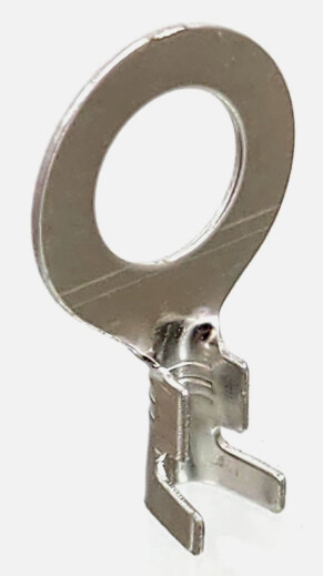

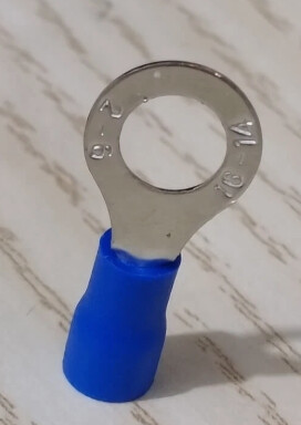

Eine ähnliche Problematik finde ich immer wieder bei den kleinen Ringösen mit den bunten Kunststoffkragen. Auch da werden manchmal die Crimpstellen viel zu wenig gefüllt und am Ende nicht geprüft ob der gecrimpte Draht nich doch wieder ausgezogen werden kann. Hab ich schon den einen oder Anderen neu gemacht weil ich Dödel, wenn ich ein Klemmbrett offen habe, auch schon mal an den Drähten ziehe. Ich nehme dann die Litze eben zwei- oder dreifach damit das alles ordentlich gecrimpt ist. Das ist nicht perfekt, aber so hält ein 1mm² auch zuverlässig in einer blauen Ringöse(1,5 - 2,5mm²).
Ich denke du meinst diese
Selbst mit den richtigen Zangen sind ie 2te Wahl.
Bei kleinen Kabelquerschnitten, so bis 6mm2 sind diese Typen zu bevorzugen
Bedingt natürlich die richtige Zange.
Quetschkabelschuhe funktionieren hervorragend, da ist nix 2. Wahl.....
verschieden Leute machen verschiedene Erfahrungen.
Meine sind eher schlecht mit den Kunststoffummantelten.
Und schaust du dir industriell gefertigte Kabel an sind alle mit der doppelt C Pressung.
Ich denke die wissen warum.

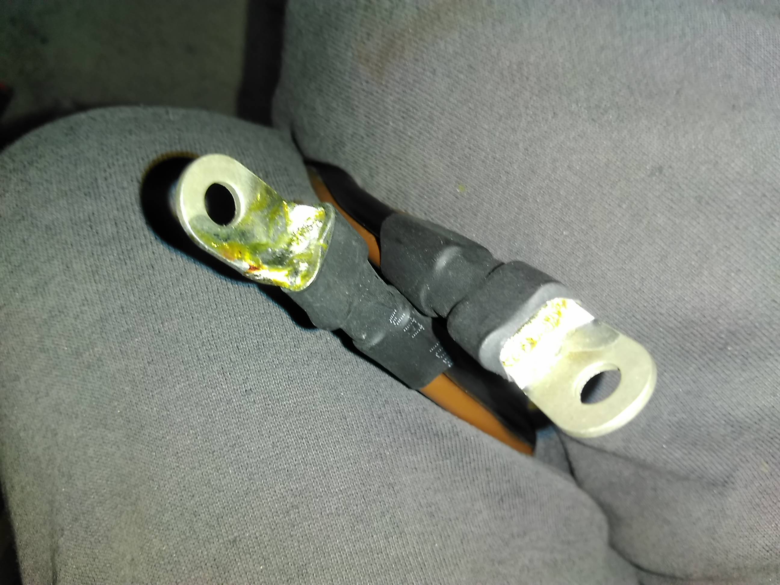

TOP Löten von hochflexiblen Kabeln
Ich mache das wg Korrosion durch entsprechende Umwelteinflüsse wie Ammoniak und extrem hohe Luftfeuchte. Ich wohne hier mit 88% Luftfeuchte im Jahresmittel und mit Riechabstand zu einer Schweinezucht-Anlage, wo die Wölfe ums Dorf schleichen. Also richtig Bio.!! :wink:
Entsprechend ist hier die Korrosion in allen Verklemmungen bei Litze.
Im Anhang ein Foto eines gelöteten Kabelschuhs mit 3x 10mm²Cu. Das ist Bleilot, nur das ist für DIY sinnvoll.
Und nochmal: wir machen hier Einzelanlagen mit DIY-Methoden aus dem Vollen.
Jeder Einzelfall muß entsprechend gesehen werden.!
Was bei mir prima klappt, kann woanders eine Katastrophe sein.
Das Kolophonium muß noch entfernt werden !!

Du crimpst erst 3x10mm2 und lötest dann um die Oxidierung der Einzeladeren zu verhindern?
Genau. Ich selbst vertraue meiner Arbeit nicht, und ich habe wie schon erwähnt schon Pleiten bei gekaufter Profi-Qualität erlebt.
Ich habe das gecrimpt und auf festen Sitz geprüft. Danach mit Bleilot von vorne verlötet.
