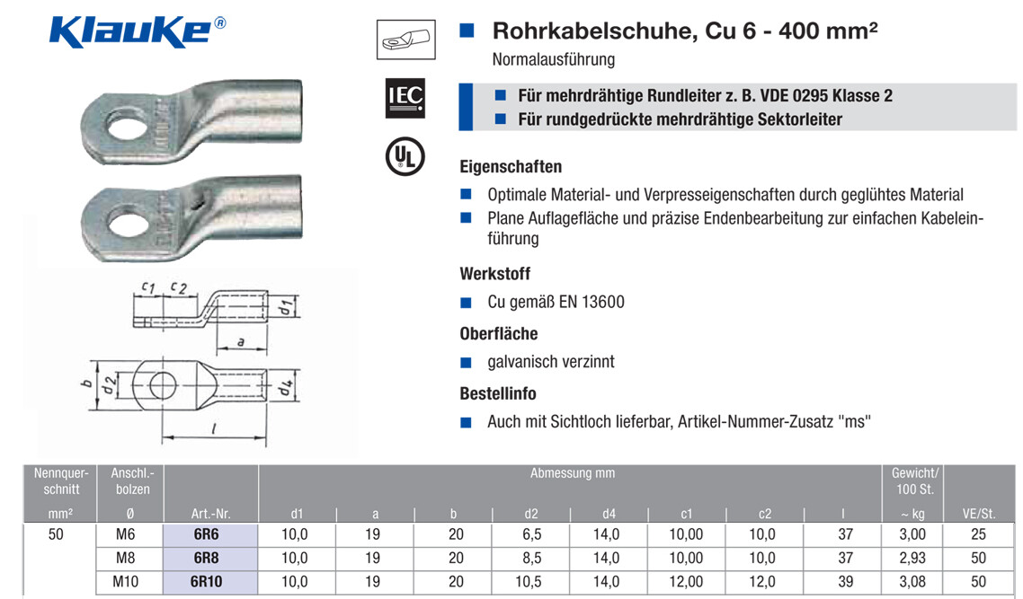

Als Referenz zum "Primus" die Daten der Klauke Kabelschuhe:
Heißt etwa ein Gewicht von 29,3gr pro Stück und im Teil der Quetschung eine Materialstärke von 2mm.

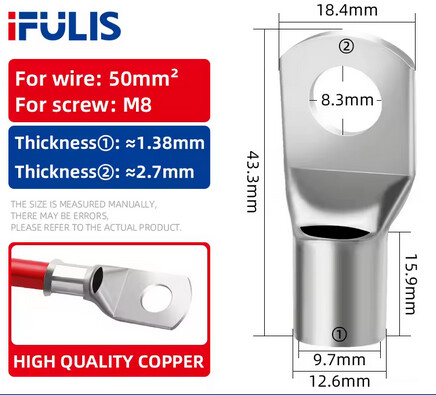

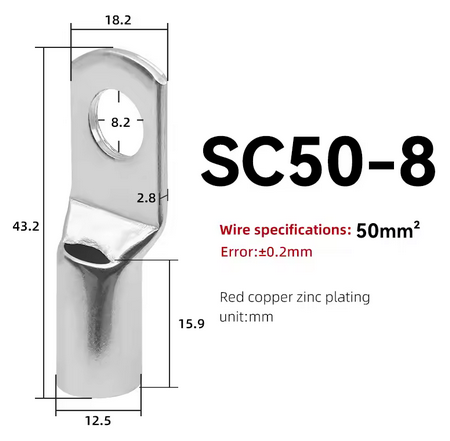

Dazu eine Referenz die sich auf dem Asiatischen Markt beziehen lässt:
Diese Kabelschuhe fühlen sich subjektiv gar nicht so schlecht an (geschätzt ~20gr), jedoch lassen "geringe" Materialunterschiede (Dicke) vermuten, dass auch hier nicht zu Gunsten einer üppigen Dmensionierung gespart wurde. Leider habe ich sie nicht gewogen.

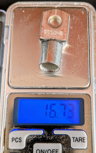

Dann fehlte mir dringend ein Kabelschuh und habe ins Amazonportfolio gegriffen, da sowas lokal nicht zu besorgen war und dank 1-Tages-Lieferung man ja schnell Erfolg vermutet.
Beim Auspacken kommen aber ganz schnell große Zweifel. Die Materialbeschaffenheit, wirkt unsauber und billig. Die Waage bestätigt dann das Gefühl nichtmal ein Blatt Papier in der Hand zu haben:
Nee sorry. Sowas womöglich mit 160A zu belasten ist für mich nicht mit klarem Verstand zu vertreten. Wieviel Kupfer mag unter der angeblichen Verzinnung sein?

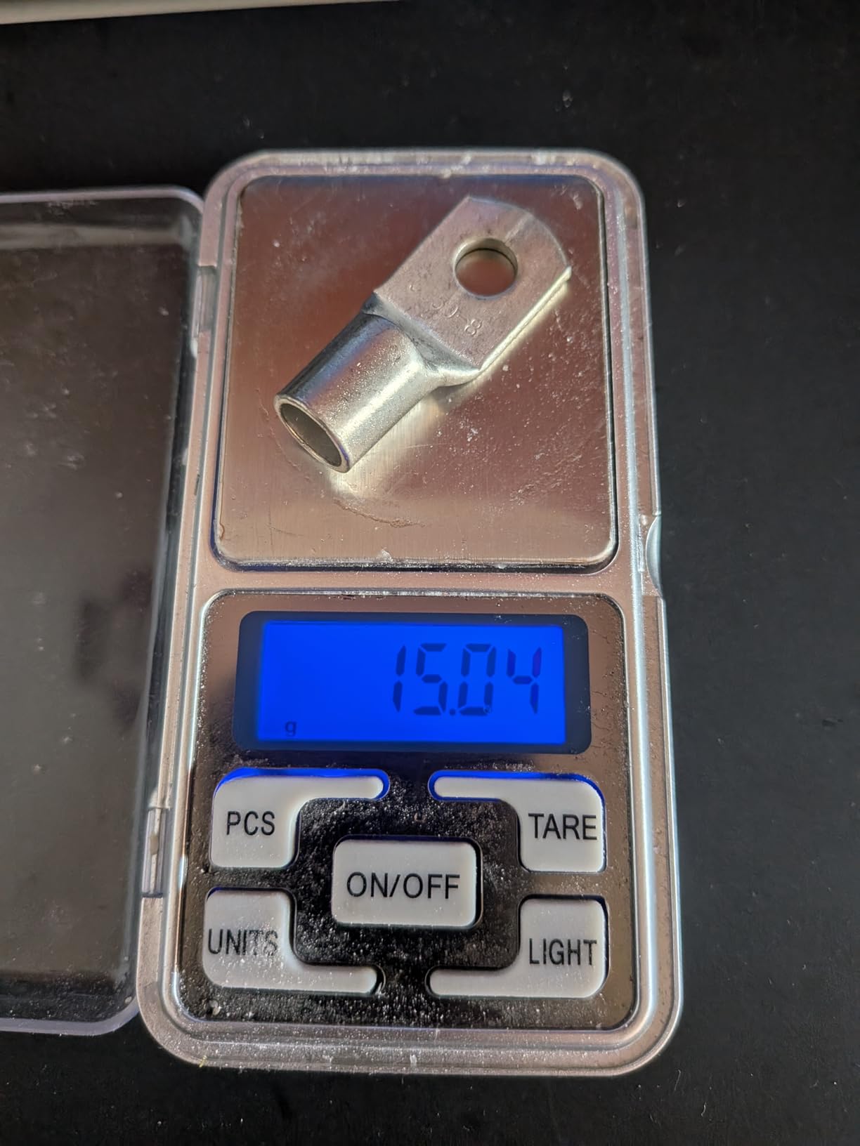

Dann eine neue Asienlieferung abgewartet und hier erhält man auch gute 0,5mm dünnere Ware
und die Waage sagt dazu:
Also es bleibt schon "speziell" und was jeder draus macht, bleibt jedem selbst überlassen. Ich wollte nur hinterlassen, dass die Unterschiede schon erheblich sind, was auch immer das bedeutet.

18,2 x 2,8 = 50mm² - soweit ist da keine Querschnittsreduzierung.....
Die sind zumeist eher verzinnt.

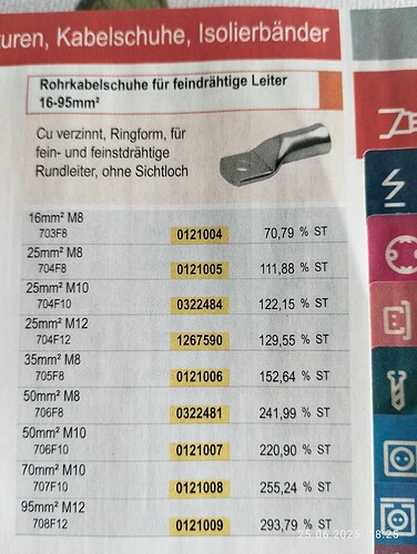

Die oben erwähnten sind, für übliche Batteriekabel, aber nicht geeignet ...
Bitte nenne dann doch die geeignet sind
Der Kabelschuh muss zum Kabeltyp passen..
Die Batteriekabel sollten feindrähtig sein... der abgebildete Klauke Kabelschuh ist für mehrdrähtige Leitungen.
Bei falscher Zusammenstellung kann die Verbindung zu hochohmig werden oder das Kabel kann beim quetschen beschädigt werden.

Wie kommst Du zu der Aussage? Die Materialstärke an der Presstelle der beiden Modelle ist identisch. Lediglich die Öffnung im unverpressten Zustand ist für meinen benötigten Typ 1mm größer beim Model 706F8. Es wird aber im aktuellen Katalog auf das gleiche Presswerkzeug referenziert.
Damit für mich, das fein- und feinstadrige Kabel einfacher dort einzuführen. Nach der Verpressung aber 100% identisch. 50mm² bleiben 50mm² und die werden mit geforderter Kraft verpresst.
Und ob die 2mm längere Auflagefläche in der Verpressung den Kohl fett machen hinsichtlich Halt oder Vibrationsschutz erscheint eine recht akademische Betrachtung für den Anwendungsfall.
Ich behaupte ja nicht, dass die entsprechenden Kabelschuhe für den Kabeltyp nicht idealer sind, aber ungeeignet ist was anderes.
Dann bezeichne den inkorrekten Klauke nicht als "Referenz".
Das in der Praxis (aufm Bau), wenn es fix gehen muß, auch mal ein inkorrekter Kabelschuh genommen weis ich aus eigener Erfahrung. :wink:
Da hier aber überwiegend Laien lesen, sollte man die nicht verwirren.
Nenn mir gerne ein anderes Wording. Es ist meine Referenz gewesen um Gewicht und Materialdicken zu vergleichen. Wenn Du eine andere Referenz wählst, doch völlig ok.
Ich sehe aber fachlich kein Problem, da wie gesagt das Ergebnis der Pressung identisch ist.

Darauf wollte ich hinaus. Die Klauke Hülse mit ähnlichen Maßen (6R8) hat gut das doppelte Gewicht. Da kann etwas nicht stimmen! Über 5-15% könnte man ja im Sinn einer Qualitätsreserve vielleicht spekulieren, aber 50%, Nein, so unökonomisch sind deutsche Hersteller dann auch nicht.

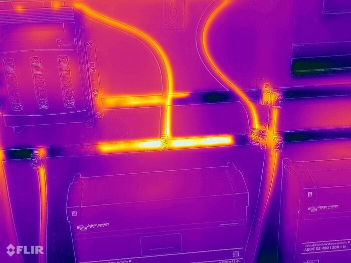

Bei solchen Hochstromverbindungen mache übrigens zur Inbetriebnahme, dann nach 2 Wochen und nach einem halben Jahr immer eine Thermoaufnahme. Das gilt besonders, wenn man unbekannte Qualitäten verarbeitet.
Da sieht man schlecht angezogene Schrauben u.v.m. gleich von weitem.

Die Thermoaufnahme ist gut, sollte aber auch erfolgen wenn es gerade sinnig ist. Damit meine ich, das es wohl weniger etwas bringt das im Absorbtion Modus des Akkus oder in meinem Dauerlastbereich des Hauses mit 200W zu prüfen. Da dürften minderwertige Materialien/Widerstände kaum auffallen. Werde demnächst aber noch die Verbindungen testen und an ihre Nenndaten ranfahren und dann mal gucken was das IR Thermometer sagt, wobei Metalloberflächen immer schwierig sind.
