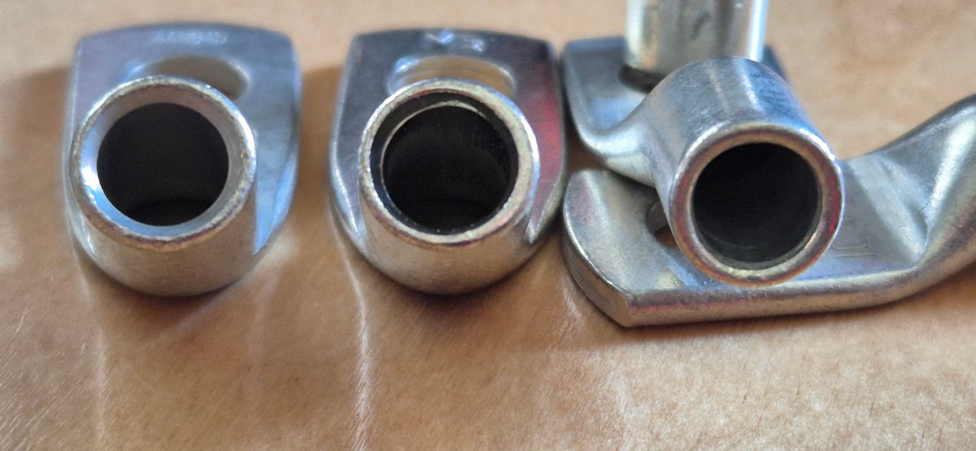

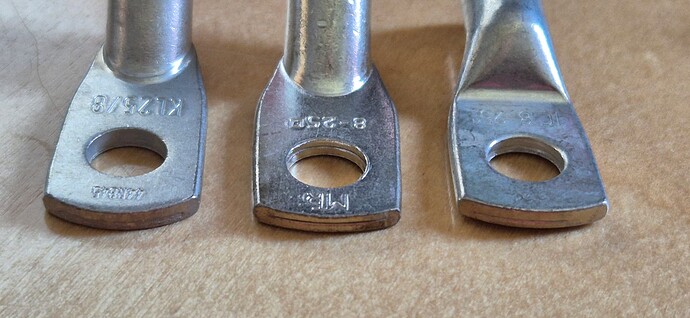

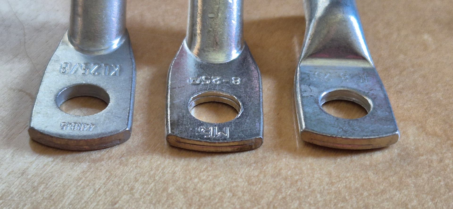

Da ich hier interessiert mitgelesen habe und gerade selbst an der Verkabelung meines Akkus bin, habe ich mir mal unterschiedliche Kabelschuhe (alles M8 - 25mm²) bestellt und verglichen.
Die bei meiner Zange mitgelieferten Kabelschuhe habe ich komplett rausgelassen - da hätte ich mehr Vertrauen zu einem Kabelschuh aus dem KFZ-Bereich :wink:
Die Probanden sind [45° gebogen] Klauke (2,29€) und Cimco (1,29€), sowie [gerade] Kalitec (1,55€).
Gemessen wurde mit einem vorkalibrierten Messschieber, einer digitalen Feinwaage und einer alten Briefwaage (der ich immer noch mehr traue als vielen digitalen^^)
Bei Angabe von "identisch" sind alle Messungen im Bereich von Fertigungs- oder Messtoleranzen.
Das Gewicht der Kabelschuhe war identisch bei 15g, evtl. Klauke mit 0,1-0,2g mehr.
Von links nach rechts:
Klauke - Cimco - Kalitec
Die Hülsen haben alle einen Außendurchmesser von 10mm und eine Wandstärke von 1,49 bis 1,53 mm.
Auf dem Bild sieht man nicht gut, dass die Hülsen gleich dick sind, sie sind am Eingang nur unterschiedlich stark gefast bzw. abgerundet.
Die Schuhe liegen alle bei 2,48 - 2,51mm, auch hier sind alle Probanden identisch.
Das Ganze hat mich etwas überrascht, für mich ist auch von der Verarbeitung her kein wirklicher Unterschied festzustellen.
Die Preise sind aber schon unterschiedlich, gerade der Klauke ist spürbar teurer.
Das soll keine Wertung für irgend einen der Hersteller - oder andere - sein, nur der Hinweis, dass man durchaus auch von anderen Marken Qualität erwarten kann!
Nur die Chinakracher sind für mich eindeutig raus :wink:
Sonnige Grüße vom Nachtwind

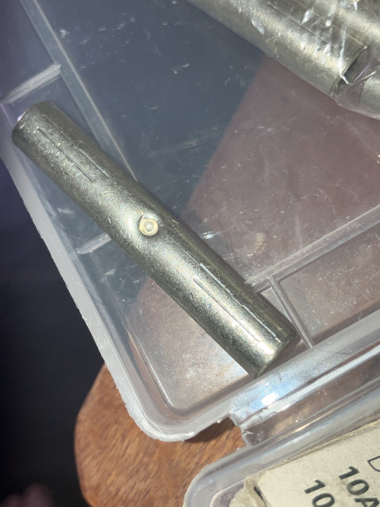

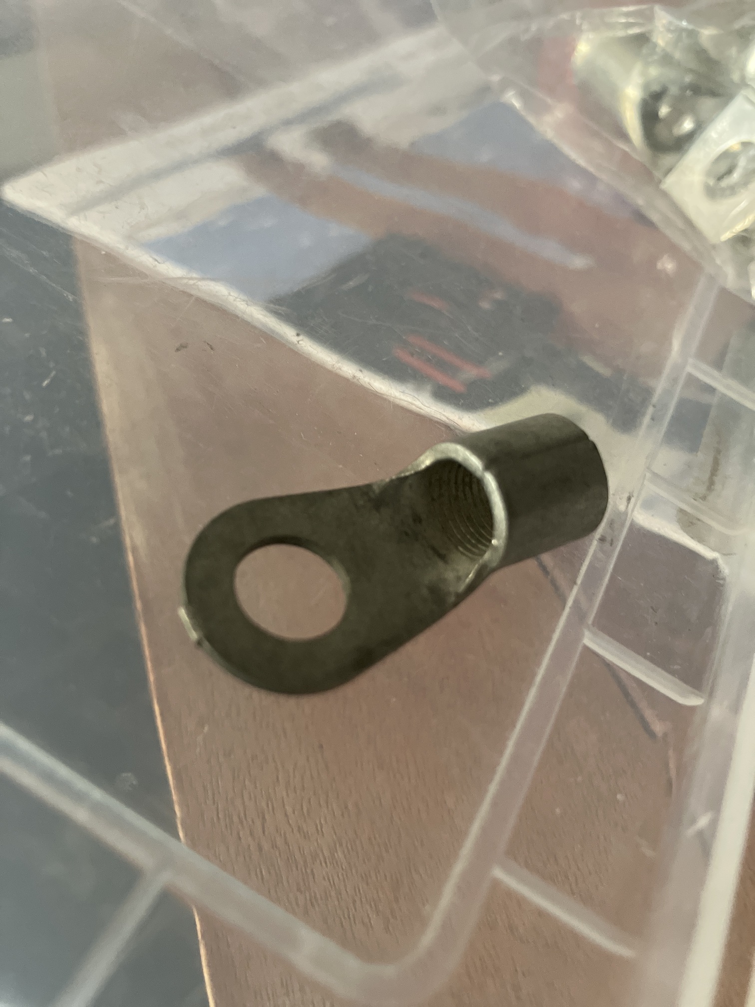

Hierzu mal ein Beispielbild warum Klauke nicht sein muss:
Das ist ein Kabelschuh den ich ebenfalls verwenden werde und auch schon verwendet habe.
Dieser wird aber ZWINGEND mit der Dornpressung oder 4-Dorn Pressung Verarbeitet.
So wird sicherhestellt das das E-Cu aussteichend Mechanisch zusammen gepresst wird.
Dafür reicht auch eine Billige version der Klauke K2/K02 Presszange aus.
Es funktioniert aber nicht mit der 6-Kantpressung!!!!

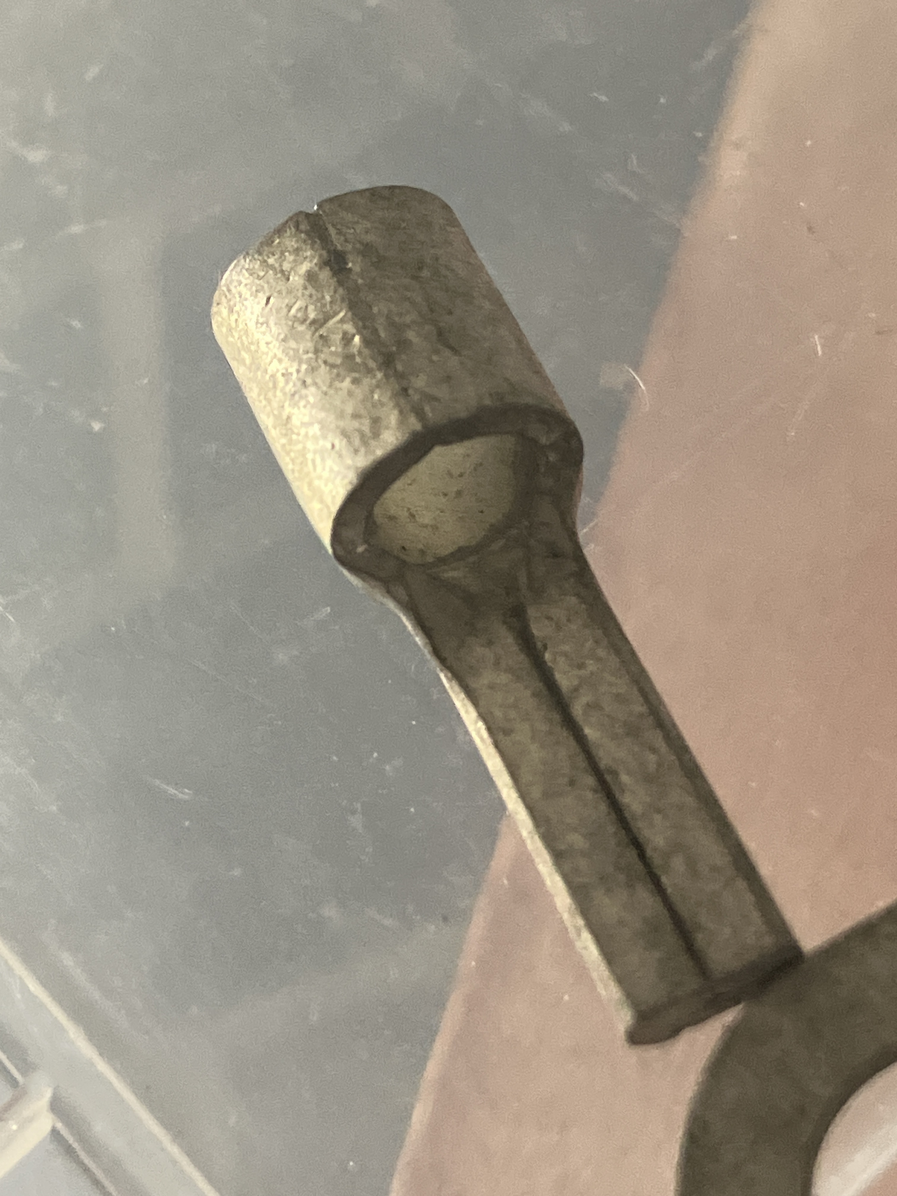

Gleiches gilt für diese hier:
Sind hingegen wie im folgenden Bild auf euren Kabelschuhen, diese Markierungen zu sehen, kann das Ganze mit einer sechs Kant Pressung durchaus einfach oder sogar zweifach Verpresst werden:
Ich habe bisher noch nie einen Kabelschuh gehabt oder einen Stoßverbinder, bei dem ich die Leitung oder Einzelader mit Gewalt rausziehen konnte. Im Zweifelsfall hab ich natürlich muss ich dazu sagen bei beispielsweise 16 Quadrat Pressungen auch mal eine 10qmm pressbacke mitverwendet.

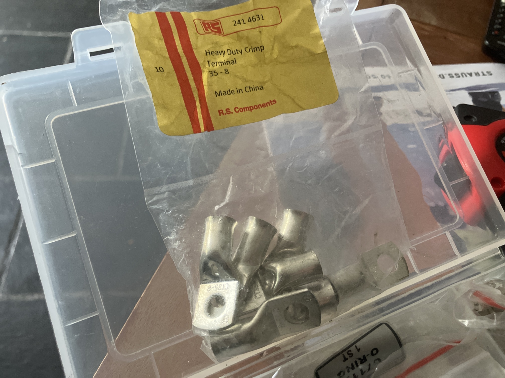

Genauso ist es vorgekommen, dass ich schon Chinaverbinder nicht mit der vorgeschriebenen Pressung Verpresst habe, sondern eine oder sogar zwei Nummern kleiner, pressen musste…

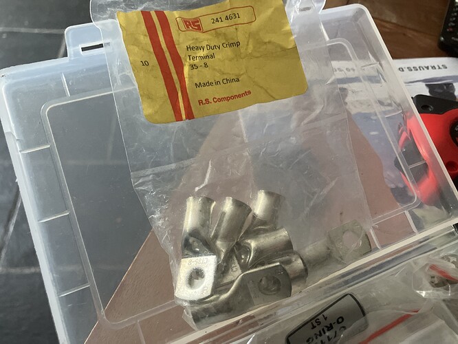

In allen fällen muss ich allerdings auch dazu sagen, dass mir die Verbinder aus Ali und co. (Siehe nachstehendes Bild) nicht taugen. Egal welche Pressart ich verwende !!!!

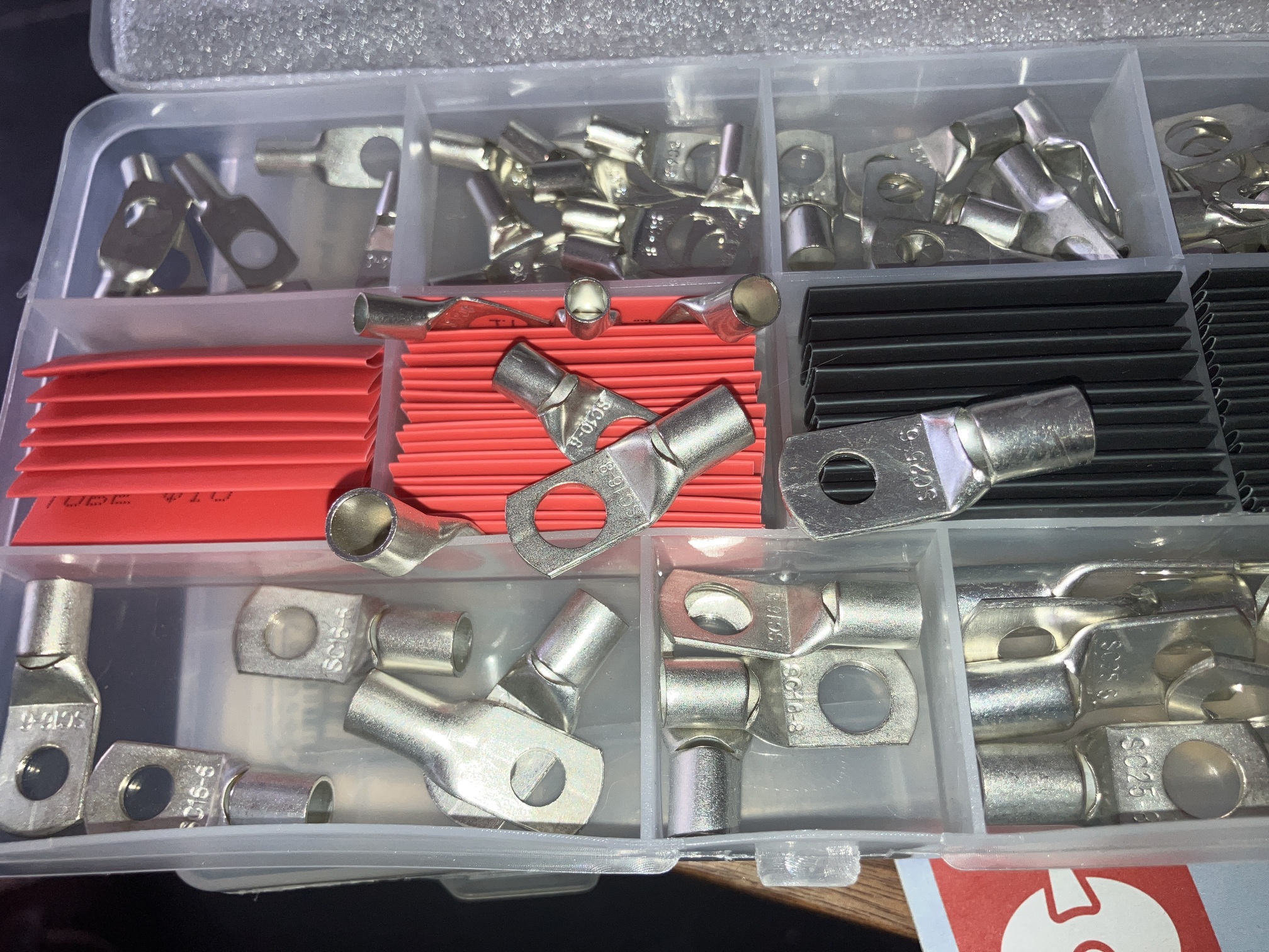

Hallo Carlos,
Wenn Du Dir mal das Sortiment im Bild über Deinen Beitrag genauer ansiehst, dann schau Dir mal die Kabelschuhe und deren Auflagefläche an. Viele Kabelschuhe haben eine Einheitsgröße was die Auflagefläche betrifft, aber sie haben verschieden große Bohrungen. Da bleibt oft nicht viel Fläche für die gute Verbindung übrig, die Löcher sind schlichtweg zu groß. Sowas ist absoluter Müll!
