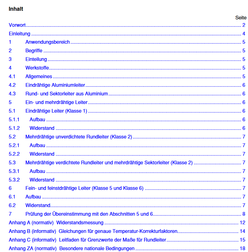

Natürlich, aber darum sollte man sich die auch ansehen und nicht pauschal solche Auszüge/Interpretationen von kommerziellen Herstellern als das "Amen in der Kirche" ansehen. Aber eine Indikation wenn man keinen Zugriff auf die Normung hat, kann es natürlich sein.
Ich schaue gerade ob ich auf die Norm Zugriff habe. Aus dem Titel wäre ich aber nicht überrascht dort nur Definitionen für Leiterarten zu finden und keine Information zu Kabelschuhen oder wie derartige Verbindungen auszusehen haben.
Und genauso ist es:
Als vermutete Möglichkeit wird in der DIN/IEC ein Höchstwert für einen Leiterwiderstand definiert. Man könnte nun spekulieren, dass geeignete Verbindungen wie Kabelschuhe versuchen diese Grenzwerte nicht zu reißen. Da der Typ und somit der tatsächliche Leiterwiderstand unbekannt ist, bleibt das Ziel möglichst optimal einen Quetschverbinder zu realisieren. Anspruch und Realität hat dabei aber etliche Variablen die nicht pauschal nachvollziehbar sind. Somit keine eindeutige Definition für Kabelschuhe in dieser Norm gegeben.
Da ich nur Zugriff auf eine recht alte Fassung der Norm hab, wäre schön wenn das nochmal jemand gegen die aktuelle und gültige Fassung verifizieren könnte.

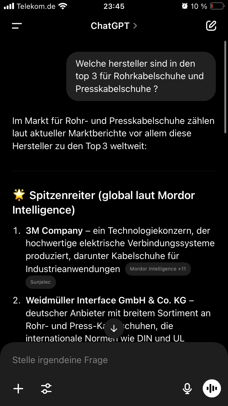

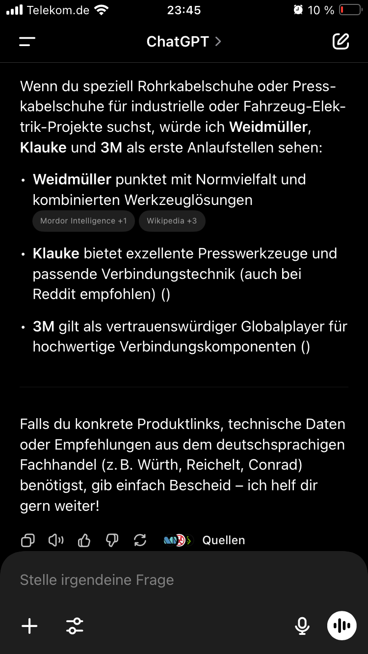

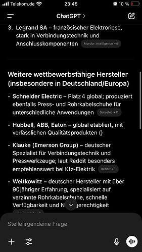

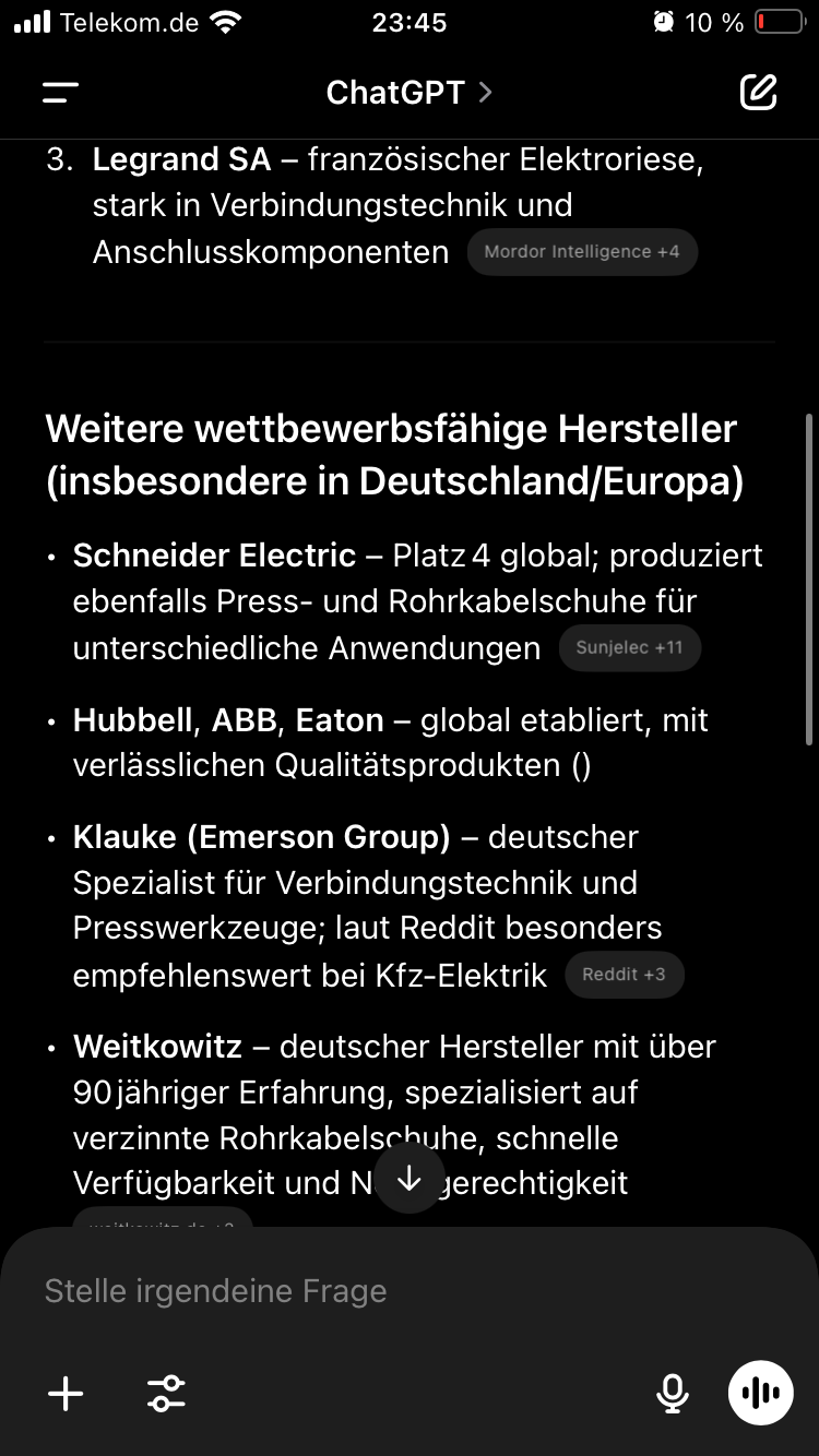

Nachtrag: das sagt ChatGPT dazu:

ChatGPT ist mir ziemlich egal. Der wiederholt nur das was er im Netz findet. Ob es stimmt oder nicht, weiß er nicht. Habe oft genug falsche Antworten bekommen. Wenn man den darauf anspricht, ändert er seine Antwort wie die Fahne im Wind.

Die DIN 40500 scheint recht alt und habe ich keinen Zugriff. In 2002 scheint sie aber durch die DIN13599 abgelöst und als Transfer ist dort genannt das E-CU58 aus der älteren DIN nun als Cu-ETP bezeichnet wird und dieses Material weißt einen prozententualen Mindestanteil von 99,9% Kupfer aus.
Dieser Werkstoff weißt eine elektrische Leitfähigkeit von mindestens 57 MS/m aus.
Die Anforderungen an die mechanische Belastung sind auch gelistet.
