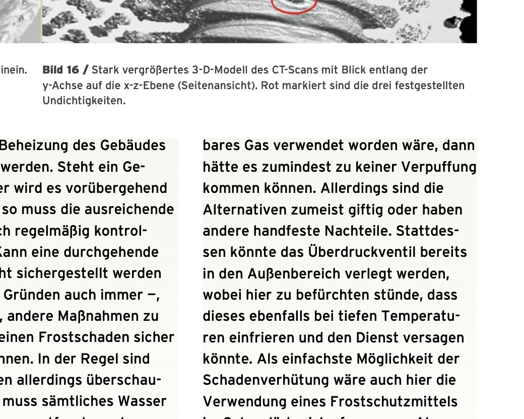

Das ÜBERDRUCKventil ist eh innen. Soll es ja auch. Ggfs. könnte es aber eben auch öffnen, wenn der Druck im Heizkreis wegen Gas (was dort nicht hingehört) zu hoch ist - keine Ahnung was dann früher öffnet: Überdruck oder Entlüfter Ventil.
Das Frostschutzventil hingegen löst nicht durch Druck aus, sondern durch Temperatur. Es ist wenn man so möchte ein “Untertemperaturventil” :laughing:
Es MUSS deshalb auch aussen montiert sein - denn gerade dort wird es ja ggfs. wenn die Anlage aus ist (Weshalb auch immer - kann ja auch ein Defekt sein, nicht zwangsläufig Stromausfall) dann zu kalt und gefriert. Innen wäre es sinnfrei, da würde das Ventil nicht oder nur wenn eh alles zu spät ist auslösen…
Deshalb sollte man bei der Elektrik auch peinlich genau aufpassen, mit Pech kann ein einzelnes Gerät irgendwo oder auch nur eine defekte Verlängerung den FI auslösen und dann steht die Heizung - sofern die am selben Fi hängt…
Wenn also das Wasser im Heizkreis zu kalt wird, sollte das VORAB (idealerweise an der tiefsten Stelle) montiert worden sein und lässt somit das Wasser vom Heizkreis im Freien ab - damit das Wasser nicht innerhalb von Gerät und Leitungen zu Eis gefrieren kann. Denn das Volumen vom Eis wäre größer - es könnten /würden somit Schäden entstehen. Ev. zurückbleibendes Wasser würde dann i.d.R. keinen Schaden mehr anrichten - weil das System nicht “voll” ist und Ausdehnungsräume vorhanden sind (in Maßen). Aber deshalb sollte das Ventil an tiefster Stelle sein.
MIR ist das schon klar. Aber in dem Schadensbericht wurde eben vorgeschlagen dieses ventil in den Aussenbereich zu verlegen. Und ICH hatte dazu bereits in meinem ersten Post geschrieben, dass ich es für Unsinn halte :wink:
Und ebenfalls nochmal: Ich verstehe nicht, warum in diesem Bericht ein Frostschutzventil überhaupt nicht in Erwägung gezogen wird, zur Vermeidung solcher Schäden

Na gut, das funktioniert grundsätzlich natürlich auch, weil in dem Fall dann das Gas aussen “abgelassen” worden wäre und somit hätte es auch kein Problem gegeben. Dann müsste aber denke ich das Entlüfterventil auch aussen sein. Diese automatischen Entlüfter haben aber auch oft die HK - und ein Gas sammelt sich ja normalerweise an oberster Stelle…
Aber alles was aussen ist, kann eben wieder ggfs. einfrieren…
Ausserdem könnte es doch schon Sinn machen, bei R290 Monoblocks den Auslass vom Überdruckventil (Sicherheitsgruppe) nach aussen zu führen? (Ventil drinnen, Schlauch oder Rohr nach Aussen)
Also für den unwahrscheinlichen Fall dass Propan in die Rohre kommt, dann geht es über dieses Ventil eben nach draussen?
Ja, das könnte - denke ich - ein optimale Lösung sein :thinking: Ich kenne mich damit aber auch viel zu wenig aus, als das ich das beurteilen könnte…
I.d.R. (oder oft?) sind diese Ventile aber so ausgeführt, dass ev. austretendes Wasser in einen Trichter abläuft oder überhaupt nur “in den Raum” :thinking: In dem Fall müsste das Ventil am Auslass innen dann auf jeden Fall vollkommen dicht sein, aber wird es wohl auch geben.
Aber man müsste dann eben auch das Entlüfterventil mit einbeziehen denke ich. (Und keine an den HK haben?)
Ungeachtet dessen wäre aber das Frostschutzventil nat. dennoch erforderlich - aussen - denn sonst wäre die Anlage ja ggfs. dennoch defekt.
Den Auslass der Ventile nach aussen legen würde ja nur die Verpuffung verhindern (für den extrem unwahrscheinlichen Fall…)
Ja genau, ich dachte an beides. Frostschutzventil + Überdruck nach aussen führen.
Und auch beim Wärmetauscher könnte man vielleicht bei R290 eine Konstruktion finden, bei der ein Leck zwischen Gas und Wasser besser verhindert wird. Bei R32 wäre es ja nicht schlimm, bei R290 eben schon..
Letztlich ist so ein Schadensfall natürlich eine sehr unglückliche Verkettung von Ereignissen, aber die Sicherheit zu verbessern ist ja nie falsch
oh nein, das geht ja genau nicht :rofl: :see_no_evil_monkey:
Überdruck kann / darf / soll innen sein - Ableitung könnte aber nach aussen.
Frostschutzventil muss aber aussen sein, weil es ja - mechanisch - aufgrund der dort herrschenden Temperatur des Heizungswasser auslösen soll.

Natürlich Frostschutzventil aussen, Überdruck innen. Aber Ableitung von evtl. Überdruck nach aussen.
Ein Gasleck im Monoblock kann ja immer passieren, das wird man nie komplett verhindern können. Aber bei R290 muss verhindert werden, dass das Gas ins Haus gelangt. Das ist in meinen Augen noch nicht optimal gelöst
