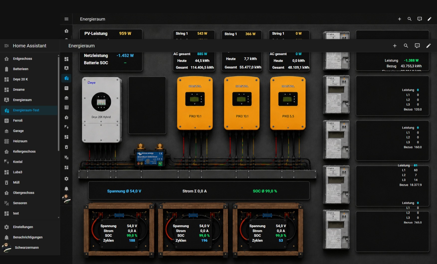

wenn du schon einen inteligenten Zähler hast also ehz iskra was auch immer kann man den auslesen und die daten loggen dazu braucht es von deinem versorger eine 4 stellige pin für deinen zähler und zum beispiel einen bitshake lesekopf oder Hitchi was auch immer und damit kannst du schon mal verbrauchswerte und daten erfassen.
Das kann dann zum Beispiel in Home Assistant so aussehen (Achtung ist noch nicht fertig programiert) aber die meisten Daten sind schon da

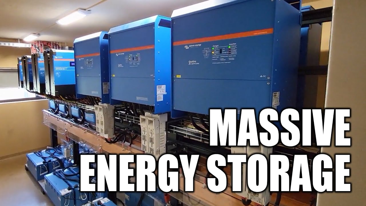

Bis zum Quattro 10.000 kann man gerade noch von einer normalen Installation sprechen. Der Quattro 15.000 ist hingegen deutlich aufwendiger in der Installation und daher wesentlich teurer. Allein schon die Tatsache, dass es keinen normalen Ein-/Ausschalter für 1.000 A echte Dauerleistung gibt. Ein seriöser Markenschütz als Hauptschalter kostet dann schnell einmal 2.000€. Kabel, Busbars, Sicherungen usw. bewegen sich ebenfalls ganz klar im vierstelligen Bereich.

Ein LiFePO₄-Akku mit 48 V hat in Wirklichkeit etwa 52 V. Damit lassen sich die Ströme genau ausrechnen.
Quattro 15.000: etwa 700 A
Quattro 10.000: etwa 460 A

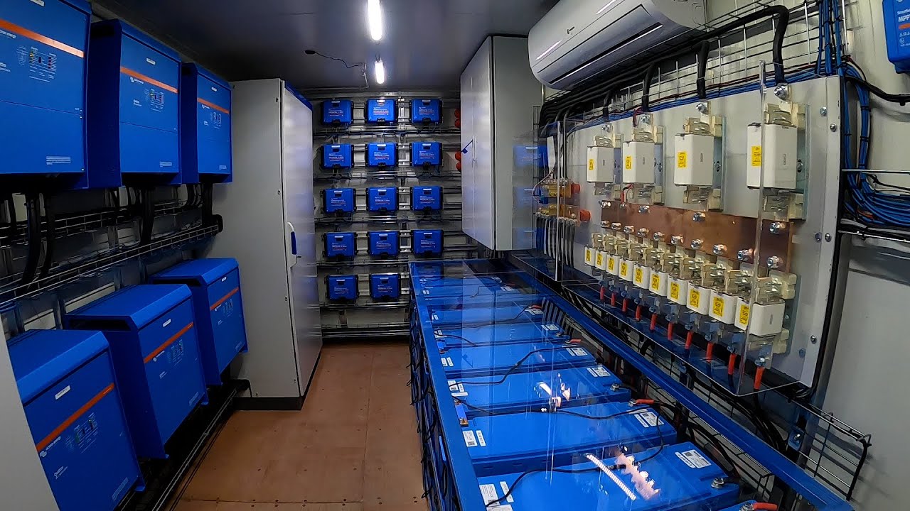

Von einem Lynx Distributor und 300-A-Mega-Fuse würde ich abraten. Ich würde stattdessen als Busbar ein Kupferflachprofil und geeignete NH-Sicherungen empfehlen, so wie es auch in den Victron-Videos zu sehen ist.
Zum Beispiel: Kupferflachprofil (Kupferschiene) 80 × 10 mm.
Die NH-Baugrößen reichen von 000 bis 4. Je größer die Baugröße, desto geringer ist der Übergangswiderstand und desto besser wird die Wärme abgeleitet. Gleichzeitig erzeugen sie durch den geringeren Übergangswiderstand weniger Eigenwärme. Falls sich die NH-Sicherungsunterteile direkt auf die Kupferschiene montieren lassen, hast du zusätzlich einen „Kühlkörper“.
Gleiches gilt für Kupferschienen und Kabel. Stärkere Kupferschienen und Kabel können nicht nur mehr Strom übertragen, sondern auch mehr Wärme ableiten und erzeugen zudem weniger Eigenwärme. Außerdem funktionieren bei stärkeren Leitungen die Schutzeinrichtungen schneller. Darüber hinaus werden auch die programmierten Aus- und Einschaltwerte genauer eingehalten.
Tipp: Die Kupferschiene so nah wie möglich am Wechselrichter positionieren.
Wenn du mit dem öffentlichen Stromnetz verbunden bist, ist ein Überspannungsschutz sehr wichtig.
Mega-Fuses werden heute – wenn überhaupt – nur noch für schwache Nebenverbraucher eingesetzt. Pylontech, Mega-Fuses und DALY-BMS wurden vor Jahren in großer Stückzahl verkauft, heute werden sie kaum noch verwendet.
