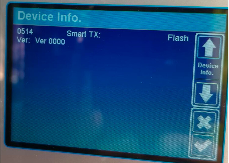

  • Keine Anzeige der Inverter ID mehr in der Device Info
  • Keine Anzeige der Firmware-Version mehr in der Device Info (bzw. da steht 0000)
  • Keine Anzeige der HMI-Version mehr (Human-Machine-Interface)

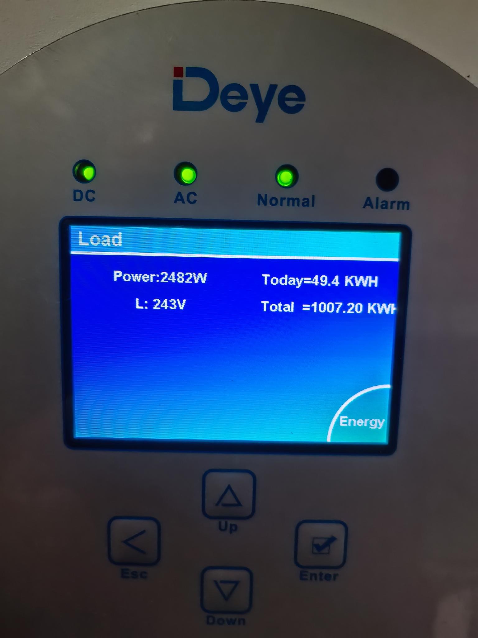

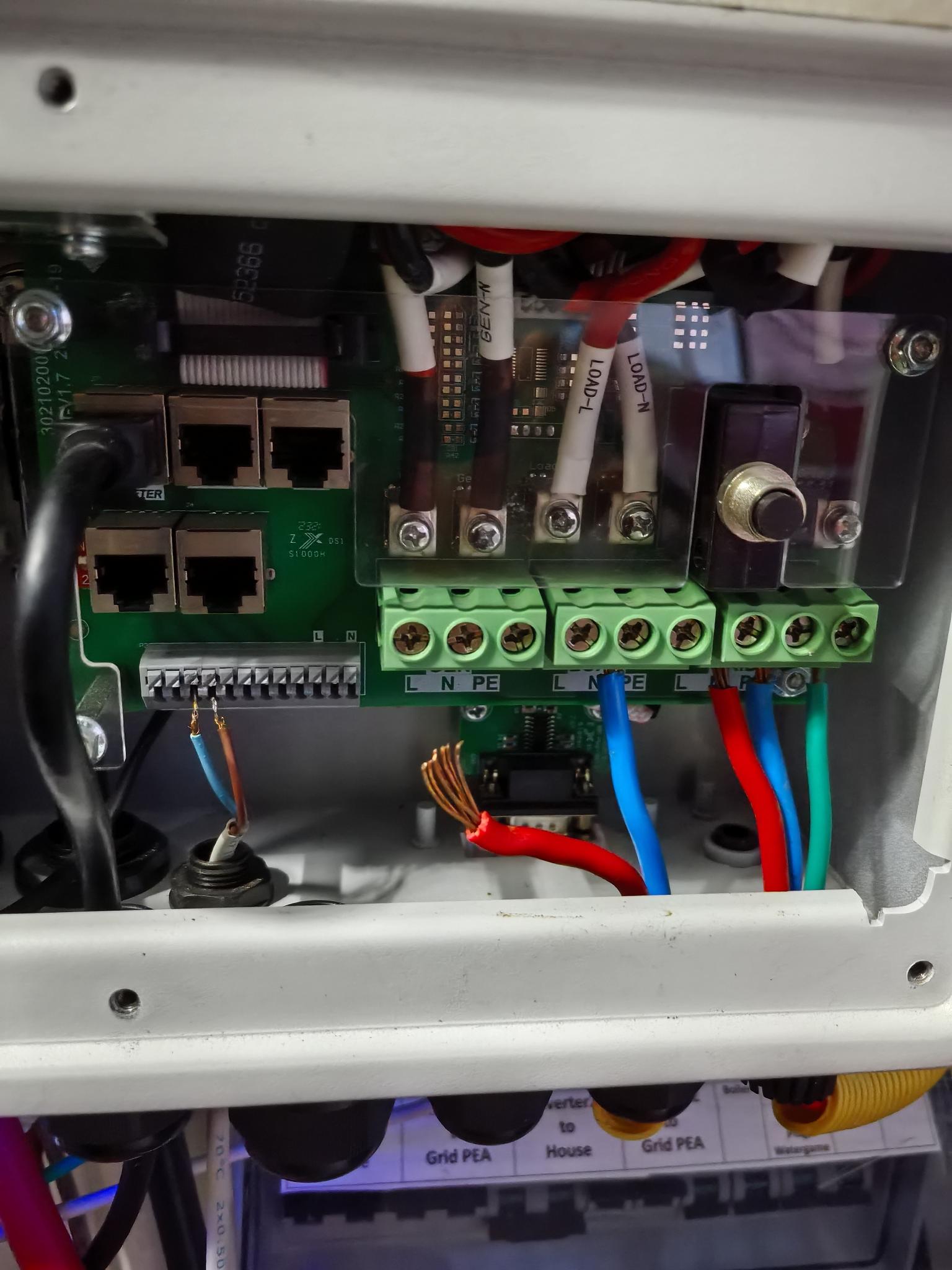

Zum ersten Post: Der Inverter kochte, in der Tat. Er glühte geradezu und der Lüfter lief auf Hochtouren. Erst habe ich die Sicherung zum LOAD raus, aber es tat sich nichts. Kann ja an der Sicherung liegen, also habe ich dann folgende Verbindung getrennt zum LOAD, Damit du es glaubst, siehe Bilder.
Zum zweiten Post mit der Frage nach der FW-Version. HA! Ja eben, gute Frage. Aber ein Bug der neuen FW ist das sie sich nicht bekannt gibt:
Ich dachte das hätte ich oben auch schon angemerkt. Sorry, hier also nochmal grafisch!

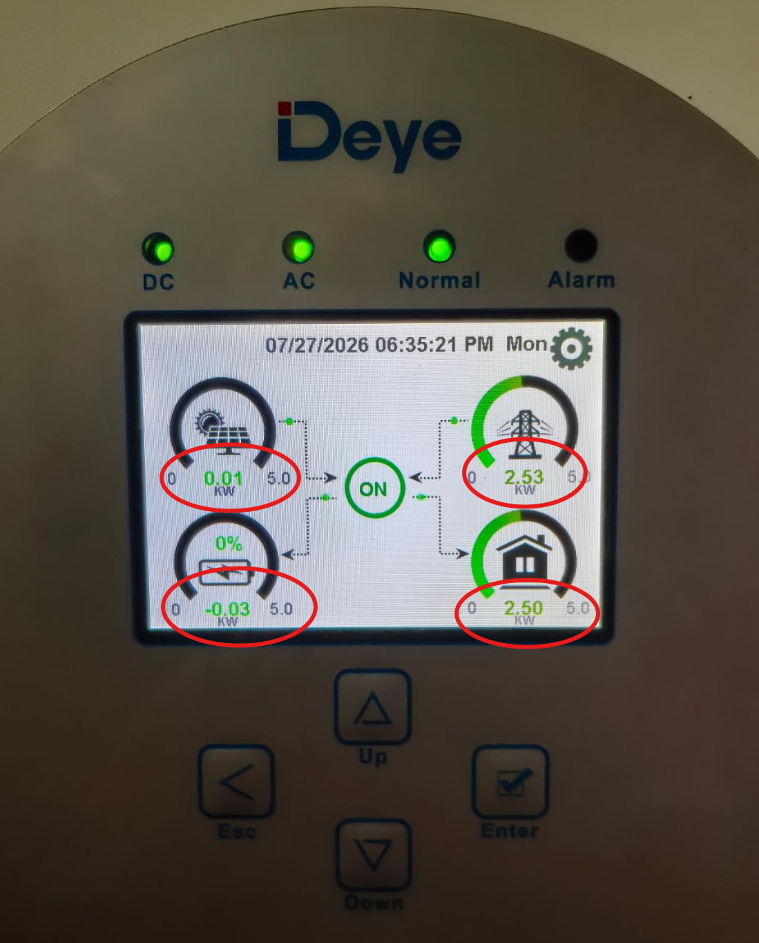

Woran erkennst Du das - an dem 2. Foto? Da gehen ja noch 0,03kW vom Grid in die Batt., bleiben nur noch 0,01kW - 10W für den Deye. Die Genauigkeit dieser Angaben dürfte wohl bei 10% +/-X liegen. Aber in der Tat ist es schwer vorstellbar, dass der Deye bis zu 2,4kW verheizen sollte, das wäre dann schon ein massiver Ofen - das überlebt keine Elektronik selbst mit dem größten Lüfter...

Also ICH sehe auf dem Foto 2482 Watt. ABer vielleicht benötige ich ja eine neue Brille. Klär mich auf, bitte.

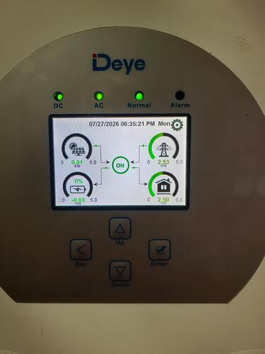

Also nach deinem Bild:
...sieht das FÜR MICH so aus:
2,53 kW kommen AUS DEM NETZ
Die PV liefert 0,01 kW (als quasi nix)
In den Akku gehen 0,03 kW (also auch quasi nix)
und in das Haus fließen 2,50 kW - als fast 100% von den 2,53 kW - die aus dem Netz kommen.

Sieht für mich genauso aus. Irgendwas, was auch immer, hängt an Load und zieht 2500W. Was das ist, das kann wohl nur jener sagen, der an LOAD auch was angeschlossen hat. Und wenn das der Themenersteller ist, dann müsste der das nachvollziehen können.
Zudem wäre auch interessant, was überhaupt vom Netz kommt wegen GRID-Anschluss. Ist der in den Einstellungen auf das Taiwanesische Stromnetz angepasst? Du brauchst wenn ich das richtig sehe ein 60Hz Netz und auch die Spannung ist nicht unbedingt 230V.

Wenn deine Verbraucher netzparallel laufen, bringt es nichts, die Sicherungen für den Load-Port abzuschalten oder das Kabel abzuklemmen. Deye erfasst alle Verbraucher, die nach den CTs hängen, egal ob sie am Load- oder Grid-Port hängen. Wenn du in deinem Haus mehrere Sicherungen hast, würde ich nacheinander jede einzelne ausschalten und beobachten, wann sich der Verbrauch reduziert.
