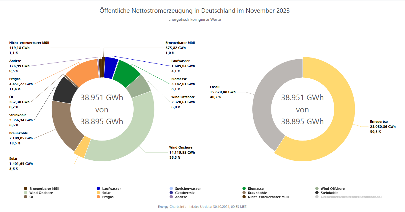

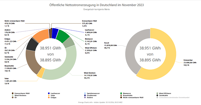

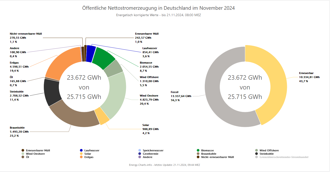

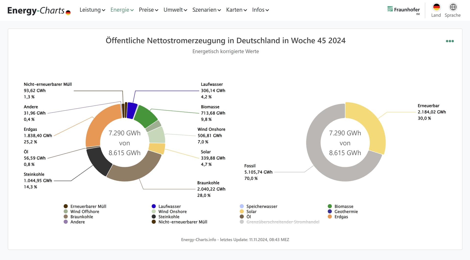

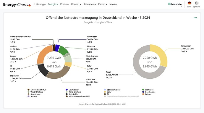

Mal schnell zusammengerechnet. Wärmepumpen haben definitiv einen höheren CO2 Ausstoß bei solch hohen CO2 Emissionen im Strommix. Aber trotzdem noch geringer als Gas zu verbrennen.
Die Berechnung ist ohne Vorketten (sowohl Strom als auch Gas) und sicherlich nicht auf das letzte % genau.
man könnte auch die Monatswerte für Nov. 2023 oder 2024 (noch unvollständig) verwenden, dann passt es sinnvoller zur MAZ.
