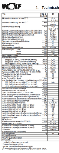

meine gastherme verbraucht 30w inklusive externe fbh pumpe die mit 10w läuft.
die therme läuft ca 6h am tag das sind ca 0,2kwh pro tag im monat 6kwh
wenn man 6 monate die heizung durchlaufen lässt(sehr unwahrscheinlich) dann hat man gigantische 36kwh das reisst es richtig raus.

  5. Du behauptest, dass deine Gastherme nur 30W benötigt, inkl 10W Pumpenleistung. Das zweifle ich an (übrigens genau so, wie du offensichtlich hohe JAZ anzweifelst). Welches Modell ist deine Gasheizung? Dann lässt sich am Datenblatt sehr gut der Strombedarf und der Wirkungsgrad der Verbrennung ablesen.

hier noch die technischen daten meiner gastherme
glaubs oder glaubs eben nicht
