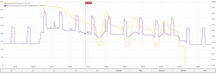

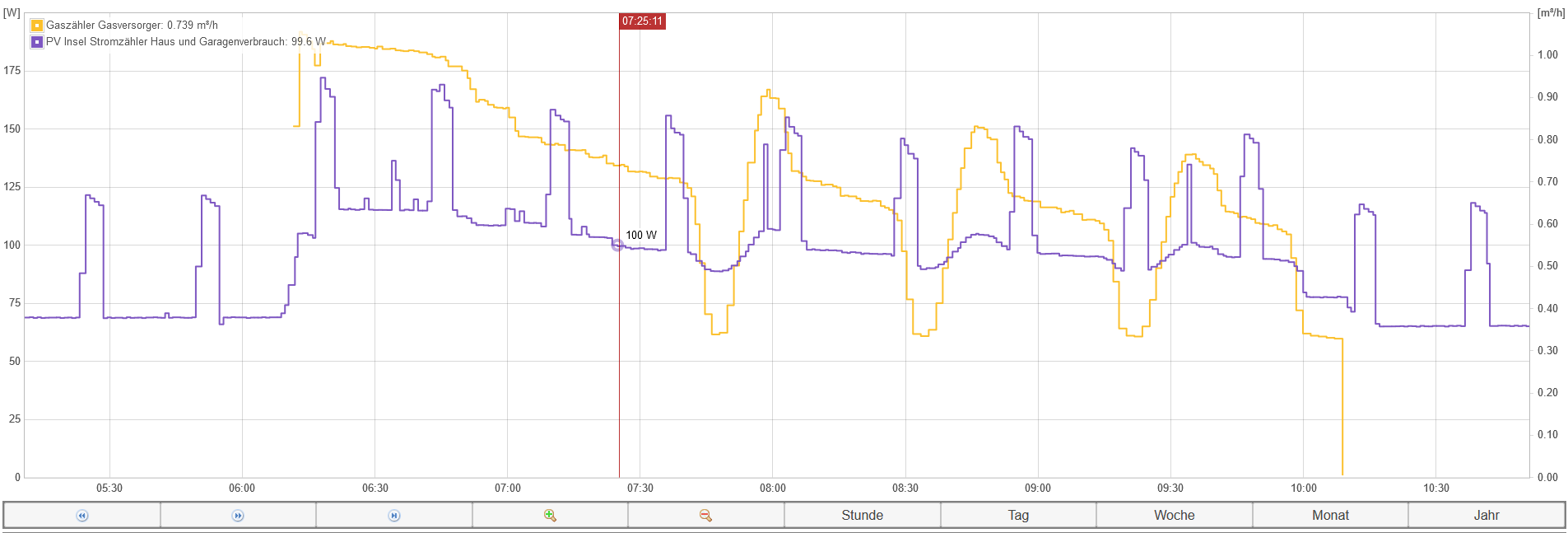

bei mir sind das 30w im schnitt
70w idle hausverbrauch und 100w mittelwert verbrauch mit gastherme an inklusive der pumpe für die fußbodenheizung die mit 10w läuft wird bei einer wp aber auch gebraucht.
also nur 20w strombedarf bei 7kw heizleistung für die gastherme die läuft im schnitt 6h am tag bei außentemperaturen um die 0°C.
die spitzen in der lila kurve sind vom kühlschrank.
habe extra einen tag ausgesucht an dem niemand zu hause war um die werte nicht zu verfälschen.
die 88% effezienz habe ich nicht, da ich nicht mit 80°C in den vorlauf fahre sondern mit 50°C somit ist mein wirkungsgrad um die 95%
ich habe mich beim neubau vor 4 jahren bewusstgegen eine wp entschieden.
habe aber vor ca 2 jahren noch eine split klima nachgerüstet um mehr strom in der übergangszeit verheizen zu können.
diese kombination ist für mich ideal da die anschaffungskosten sehr niedrig waren im vergleich zu einer luft wasser wp die sich bei mir nicht in 80 jahren amortisiert hätte...

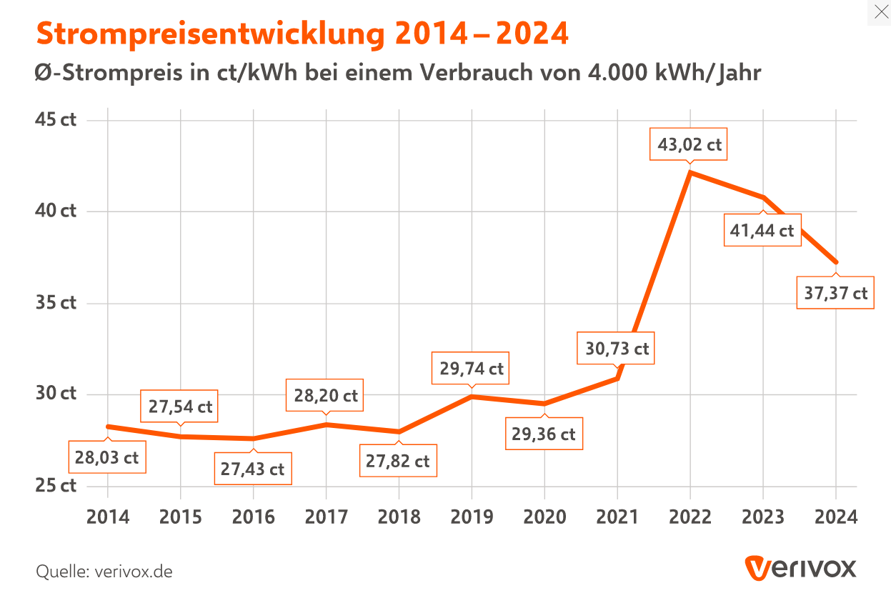

Tun sie doch gar nicht. Wir zahlen derzeit weniger, als wir vor 5 Jahren bezahlt haben. Schau dir mal die diversen Statistiken an. Gerade in den letzten Jahren war überhaupt nichts linear, da gings erst irre nach oben und seit 12 Monaten wieder stark runter.
Inflation müsstest du ja auch rausrechnen, zumindest soweit, wie man heute mehr verdient.
also ich sehe da eine klare tendenz nach oben 22 und 23 mal außen vorgelassen
Wir sind jetzt vielerorts bei <29 Cent. Und vor 10 Jahren waren wir bei 28 Cent. Gibt kaum etwas, was so stabil geblieben ist. Rechnest du die Lohnsteigerungen mit rein, ist Strom billiger geworden und nicht teurer.
Verivox hinkt etwas hinterher, 37,37 Cent 2024 ist heute schon seit Monaten kein stimmiger Durchschnitts-Preis mehr. Oder sagen wir mal anders: Vor 10 Jahren, hatten wir extrem kleine Preisunterschiede zwischen den Marktteilnehmern. Da gings um 3-4 Cent. Heute wird überall abgezockt, da gehts um Preisunterschiede von 20 Cent, womit der Durchschnittspreis nach oben geht. Wer sich etwas um seinen passenden Stromeinkauf kümmert, der hat noch nie zum Durchschnittspreis eingekauft und für den ist es heute kaum teurer, als vor 10 Jahren.
