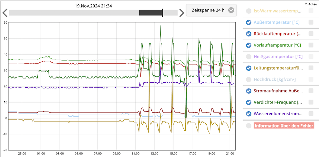

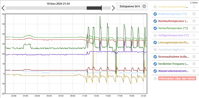

Aber die Tage um 0° wenn die Luftfeuchte hoch ist, versauen den COP mächtig.
Hab gerade von gestern ein schönes Beispiel. Die erste Hälfte um 2° und halbwegs trocken - Geisha läuft sehr sparsam durch
Zweite Hälfte es gibt, bei gleicher Temperatur, nur etwas Niesel und somit deutlich ansteigende Feuchte - Geisha taut sehr viel ab und somit mieser COP:
Hab dann abgeschaltet und nächsten Morgen auf Flüssigasheizung umgeschaltet.
Hab zum Glück noch massig billiges Putingas im großen Tank. :wink:
