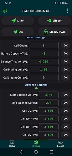

Hallo @dermitdersonnetanzt,
Die App reicht...
Balancer Start: 3,4V
Balancer Trigger Spannung: 20mv
Dann voll laden und alle Zellen über 3,4V bringen wie hier beschrieben:
https ://akkudoktor.net/t/16s-230-ah-selbstbau-akku-mit-daly-bms-laedt-nicht-richtig-geht-immer-von-20-auf-100/35759/6?u=u-f-o
Den verlinkten Grundlagen Thread im Beitrag durchlesen ist nicht verkehrt, da steht ne Menge Basis Wissen drin.
Ansonsten auch den Beitrag direkt unten drunter von Carolus zur Kenntnis nehmen.

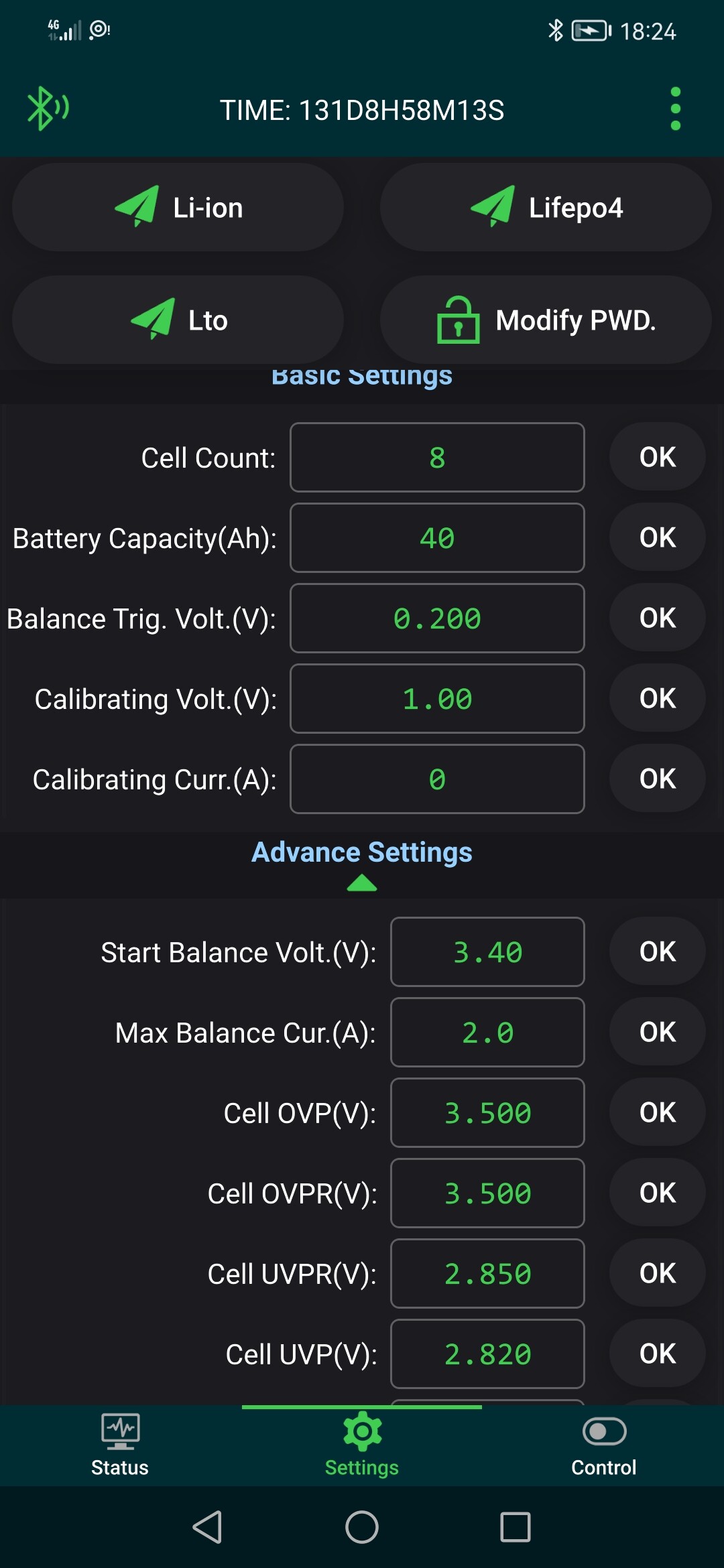

So? =
Balance Trig V auf 0,2 gesetzt,
Calibrating V stand auf 1 OVP
Der Unterschied von Cell OVP und OVPR? Die Werte standen auf 4,x, das dürfte viel zu viel gewesen sein.
20 Millivolt sind nicht 0,2 Volt, hab mich da verhauen, hoffe das hält die Batterie für ein Tag mit 0,2 Volt aus. Da haben ja 0,020 Volt zu stehen.

Genau, es bedeutet dann einen Tag ohne Balancing solange die Zellen nicht über 200mv Differenz zueinander haben. Calibrating Voltage und Current solltest du erstmal solange nicht anrühren bis du passendes Equipment hast mit denen du kalibrieren könntest. Zumal das beim JK etwas Tricky ist, es kann sein wenn du zb. bei niedrigen Strömen kalibrierst und alles passt, das es dann bei höheren Strömen nicht mehr passt. Da muss man ein bissl probieren bei verschiedenen Strömen.
OVP und OVPR, beide auf 3,5V wie bei dir ist nicht möglich.
Da hast du auf jeden Fall eine "Sending Failure Meldung" bekommen die du wohl einfach ignoriert hast!? Das heist der Wert wurde nicht übetragen... wenn du dich dann erneut einloggst steht wieder der alte Wert drin. OVPR (Over Voltage Protection Release) muss immer niedriger eingestellt sein als OVP. Weil das die Spannung ist ab der das Laden wieder freigegeben wird nachdem die OVP ausgelöst hat. Wenn deine Ladeschlussspannung auf 3,45V/Zelle eingestellt ist dann stell 3,55V ein, so hast du noch 100mv Luft. Wenn dann die OVP auslöst weißt du genau das was mit deinem Balancing nicht stimmt (was jedoch richtig konfiguriert nie vorkommen sollte). Aaaaber vorher must du das Balancing deiner Zellen in Ordnung bringen, also kannst du es ruhig erstmal etwas höher einstellen, jedoch die OVP nie über 3,65V :wink:.
Tipp:
Wenn du Werte verstellt hast im BMS. Danach nochmal "alle" Werte mit einen Touch auf Ok durch tippen. Es darf dann keine einzige "Sending Failure Meldung" mehr kommen!
