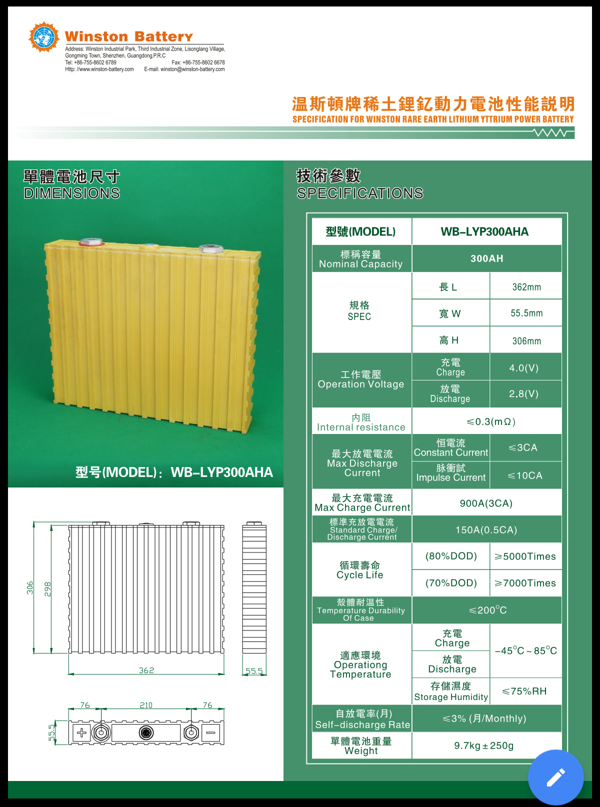

Hier mal ein historisches Datenblatt einer Winston Zelle:
Historisch deshalb weil man die maximale Ladeschlussspannung angepasst hat und andere Details.

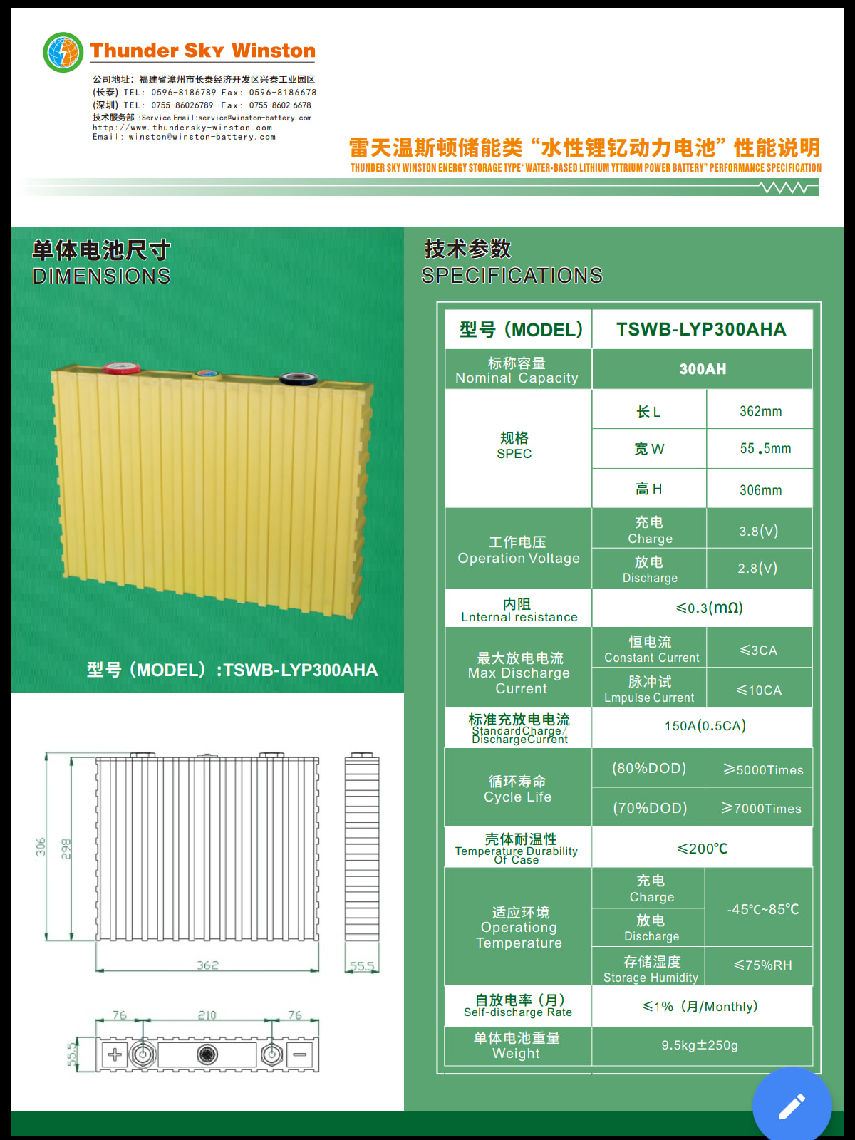

Und hier die selbe Zelle mit aktuellem Datenblatt:
Was klingt nun realistischer oder ist eher Marketing.
Eve zb. mit der Angabe von 8000 Zyklen und dann 70% Restkapazität der Nennkapazität für die MB31. Oder Winston Thundersky mit 5000 Zyklen bei einem Betrieb mit 80% DOD. Man könnte nun denken das die Winston Dinger doch schlechter sind, oder aber eben realistischer was die Lebensdauer betrifft. Und schau dir blos nicht die Preise dafür an falls du sie nicht kennst. Die frage ist warum kauft das Militär diese Zellen und keine Eve Zellen... nungut die Dinger bieten neben der Fähigkeit bei Minusgraden geladen werden zu können noch einige andere Vorteile, und beim Militär spielt Geld eh keine Rolle. Und auch wenn ich sie selbst besitze sei dir sicher, wenn die nach ein paar Jahren scheisse sind werde es posten
