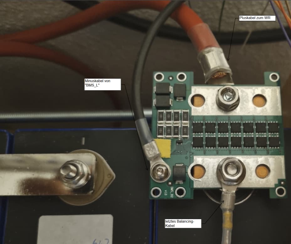

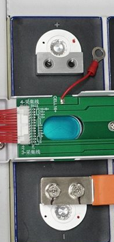

Für mich ist die Montage auf den Batteriepolen ideal. Allerdings müsste man zur Vermarktung auch noch eine Lösung für die abweichende Polform mit 2 Schrauben haben. Ich stelle mir auch die Frage ob man nicht mit einer Leiterplatte in Bestückungsvariationen auskommt und immer einen modularen Aufbau mit 3 Leiterplatten hat. Die 200Amp Version ist ja ein 4L Multilayer das von Haus aus schon mal doppelt so viel kostet und in der Fläche auch die Shunts damit belastet.
Mit meinen 0,14mmq Teflon Litzen bin ich gestern am Anschliessen an den Batteriepolen gescheitert. Sie sind zu dünn und lassen sich nicht vernünftig nach alter Handwerksart in den elektromechanischen Telefonvermittlungen zu einem Kabelbaum ausbinden. Daher werde ich noch mal einen neuen Anlauf mit 0,34mmq Litzen starten. Solange den Gedanken mit Leiterplatten dazu weiter verfolgen wenngleich die wegen der großen Längen und Flächen ziemlich teuer werden dürften.

Das "unschöne" an den Polen mit zwei Schrauben ist, dass die Rotationssymmetrie verloren geht und man dann wohl sogar mindestens zwei unterschiedliche Varianten benötigen würde.
Für die Orientierung in der ich montiere, wäre die Anpassung eher trivial:
Du möchtest vermutlich aber um 90deg gedreht montieren. Dann müßte ich entweder mit deutlich größeren Kupferblechen auf der Leiterkarte arbeiten oder man behilft sich mit einer Adaperplatte aus Cu.

Wegen der doppelten Kontaktschrauben würde ich auch ein ein Cu-Adapter, evlt. Ms vernickelt denken. Fräsen kostet halt etwas Geld aber wers braucht kann es getrennt bestellen.

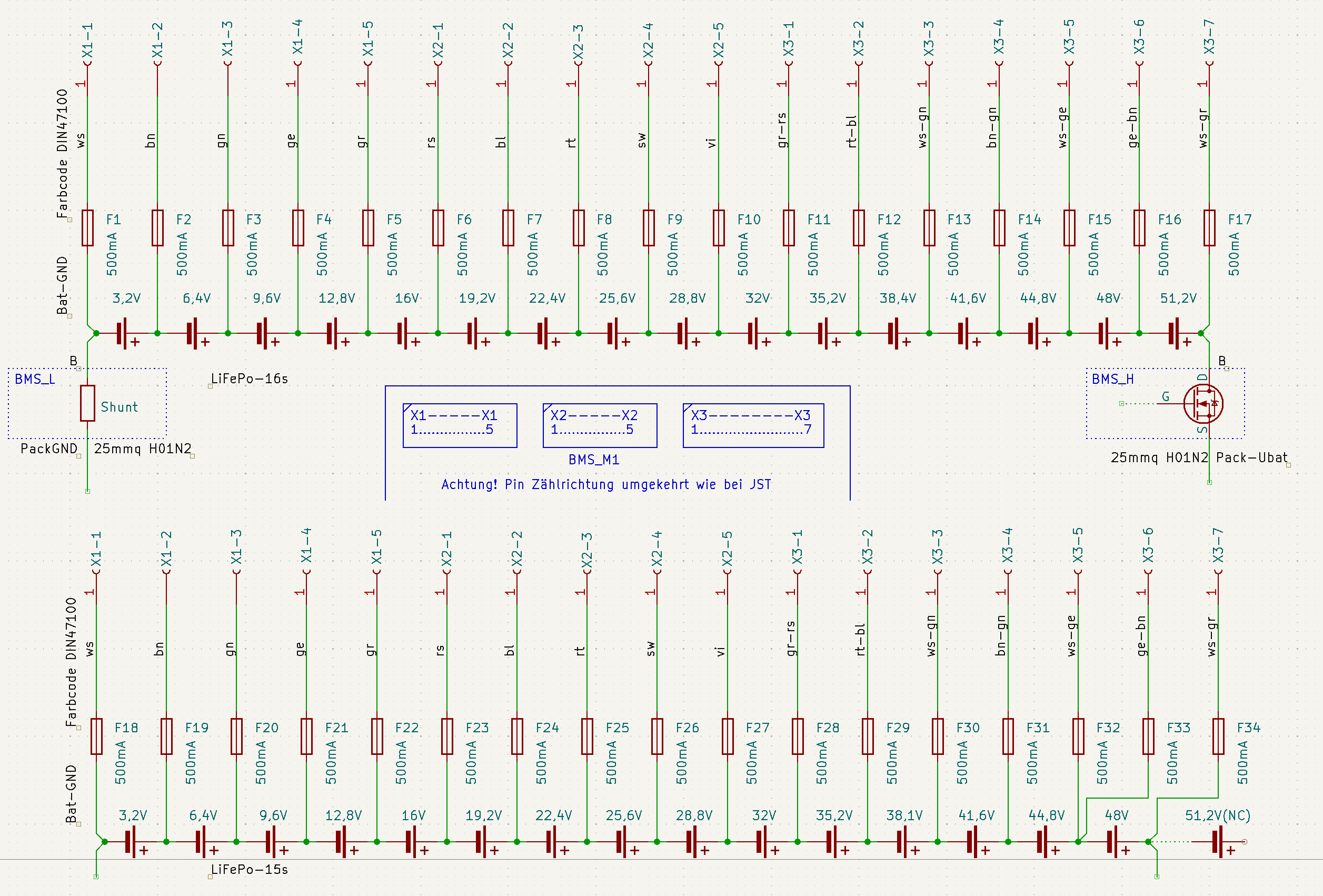

Die 0,34mmq haben gut funktioniert. Eine Aufteilung in zwei 24 Volt Batterien könnte man dahingegehend unterstützen, indem man die Stecker auf der Controllerplatine für beide Hälften aufteilt. Momentan geht eine Ader von der mittleren 5 pol Stecker auf die entfernte Hälfte. Um das Trennen zu können, habe ich in dieser Leitung einen 2,5mm Bananenstecker aus dem Modellbahnbereich eingefügt.
Das wird so sehr wahrscheinlich nicht funktionieren und mit einiger Wahrscheinlichkeit die HW sogar zerstören !
Wenn nur 15 Zellen genutzt werden muss der pluspol der 15 Zelle am 17ten Eingang angeschlossen werden. Es darf keine höhere Spannung angeschlossen werden, als die an dem der MOSFET-Schalter hängt.
Hier meine Erläuterung aus der Anleitung dazu:
"Wenn weniger als 16 Zellen genutzt werden, ist eine besondere Beschaltung der Zellspannungsmesseingänge notwendig. Der 16te und 17te Messeingang ( für die Zelle mit der höchsten Spannung ) wird immer genutzt.
Bei einem 15s Pack werden die Eingänge 1 – 14 wie üblich verkabelt. Der Minuspol der 15ten Zelle wird an Eingang 16 und der Pluspol der 15ten Zelle wird an Eingang 17 angeschlossen.
Der noch freie Eingang 15 wird mit Eingang 16 gebrückt."
Das BMS so wie es für Dich vorkonfiguriert ist, sollte ohne Umkonfiguration nicht für 16s genutzt werden, da ansonsten die 15te Zelle nicht überwacht/gebalanced wird.
Danke für den Hinweis, wird so gemacht. Sorry-natürlich muß ich auch noch mal Hausaufgaben ordentlich machen und Beschreibung genau durchlesen. Die 3,2V am Analogeingang habe ich nicht gedacht daß die was kaputtmachen können. Wahrscheinlich ist da aber eine Klemmdiode drin.

Sei bei den Zellanschlüssen bitte so vorsichtig, als würde es um Dein Leben gehen.
Es gibt da 17! ( also 17 x 16 x 15 x ... x 1 ) Möglichkeiten, eine richtige und nur relativ wenige, die zwar flasch sind, aber nicht zur Zerstörung der HW führen.
Insbesondere alle Varianten, bei denen V(n) < V(n-1) ist dürften sofort "game-over" bedeuten.
Dass dürfte im übrigen auch bei fast jedem anderen BMS genauso sein.

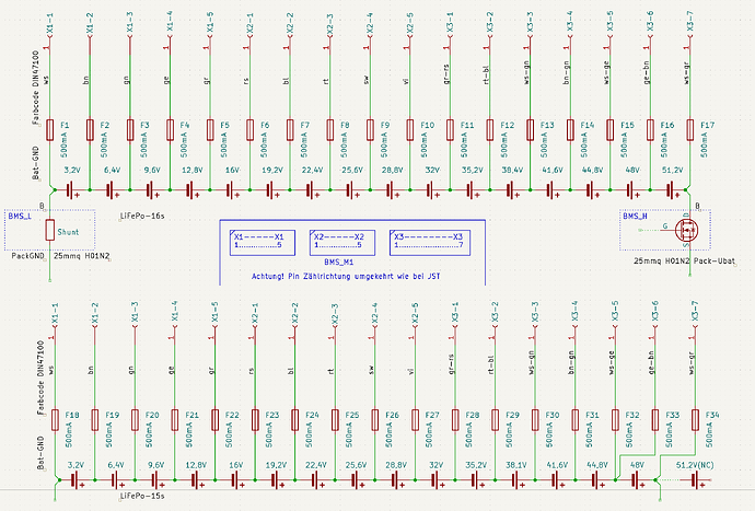

Hier eine Skizze zur Beseitigung weiterer Klarheiten mit der Bitte um nochmalige Kontrolle bzw. Einfügen in die Beschreibung wenn Alles passen sollte.
Vielen Dank, dass Du Dir die Mühe gemacht hast. Das stand auch noch auf meiner TODO-Liste. Von der Verdrahtung her paßt das.

Noch was: Du hast je eine V2A Schraube M4,M5,M6 beigelegt. Die M4 habe ich für die Masse Verbindung zwischen den Platinen mit der Einpressmutter. M6 passt an der Mosfet Platine. An der Shunt Platine hätte ich jetzt ebenfalls M6 Kabelschuhe genommen. Die Bohrungen in der Shunt Platine sind sogar 8,4mm was dann für M8 passen würde. M6 wär aber allemal ok. Wie war das gedacht?
In Abhängigkeit von der spezifischen Polgeometrie ist insbesondere beim Shunt typischerweise recht wenig Platz zwischen dem aufgelöteten Kupfer und der Oberseite der Zelle. In diesen Raum muss aber der Kabelschuh und der Schraubenkopf.
Deswegen habe ich die ISO7380 Schrauben in M5 und M6 beigelegt. Das sind die flachsten Schrauben, die mir bekannt sind. Wenn M6 paßt, nimm die, ansonsten wäre die M5 die Notlösung.
M8 ist im Moment nicht nutzbar, weil ich das CU nach dem Löten gebohrt habe. Dabei benötige ich dann etwas Luft, um nicht versehentlich die Leiterkarte anzubohren, also nur ein D6.5mm Loch. Für die Montage auf den Zellen sollte das Loch auch keinesfalls größer sein, weil das dann Auflagefläche kosten würde.
Die großen Messingunterlagscheiben sind auch dafür gedacht im Zweifelsfall die Leiterkarten auf dem Pol hochzusetzen. Das wird aber durch die Gewindelänge der Pole begrenzt.
