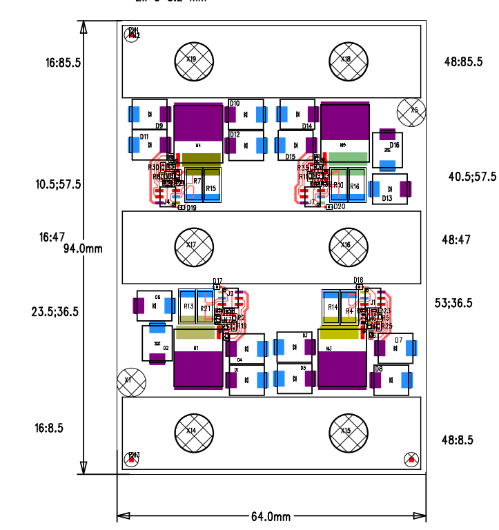

Ich habe früher auch schon mal Designs mit Leiterkarten-Muster für > 1000 € das Stück gemacht ( allerdings nicht Dickkupfer sondern Feinstleiter mit blind und buried via .... )
Ich habe meine Einstellung über die Jahre dazu verändert: Oft kann man ein sehr ähnliches Resultat erzielen, wenn man sich auf Standard-Technik beschränkt und etwas "out of the box" denkt.
Das mit den Kupferblechen auf normalen PCBs hat für mich einen enormen strategischen Wert. Ich kann damit zu minimalen Kosten auch Muster und Kleinstserien von Designs mit fast beliebigen Stromstärken machen.
Ich habe mir jetzt beispielsweise für einen maximal harten Kurzschlusstest auch eine Spezialbaugruppe gemacht:
Eine davon soll ~ 2000 A, 2 parallel dann 4000 A schaffen.
Die Ströme werden dabei auch wieder mit Kupferbars auf den 0815-Platinen verteilt.
Solange wir nicht von mindestens 4 stelligen Stückzahlen reden, sehe ich für die Anforderungen hier schlicht keinen Vorteil von Spezial-PCBs.

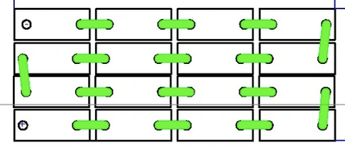

Was wäre die Sensorkabel Lösung für jemanden, der sich einen gedrehten Aufbau mit 4 Reihen zu je 4 Zellen erwünscht?

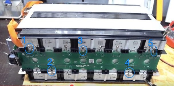

In die Mitte ist wie BYD sein 11 kWh HV Batterien baut: pro 8 Zellen 5 Zellverbindertemperatursensoren:

Da man bei einer Batterie sowohl die tiefste als auch die höchste Temperatur kennen sollte, würde ich die verfügbaren Sensoren aufteilen. Mindestens einen in der Mitte, den Rest eher außen verteilen

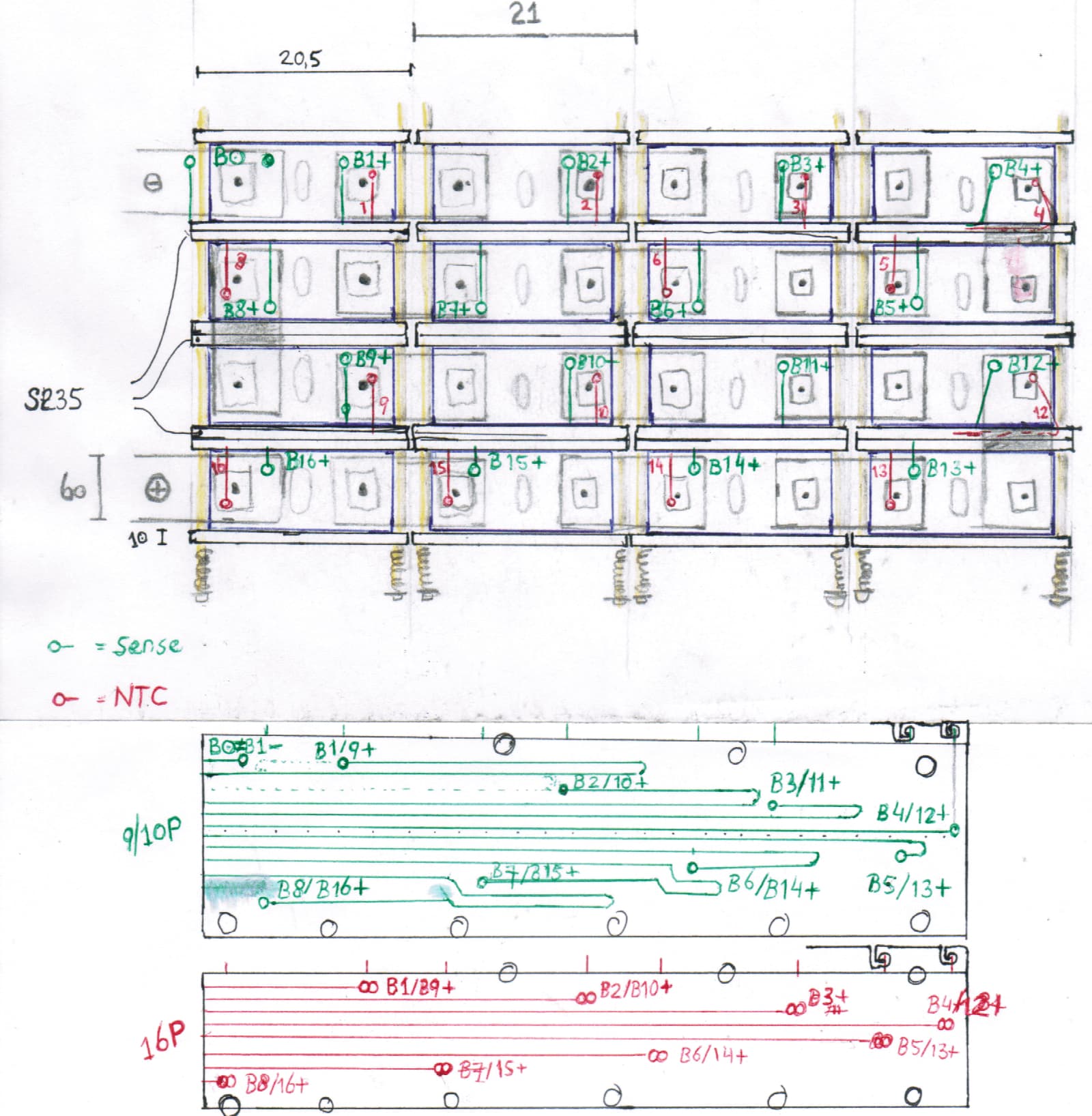

Ich habe etwas den Faden verloren. Ich dachte, die aktuelle Idee besteht darin, den „Kabelbaum“ als Leiterplatte zu implementieren. Dann braucht man für die NTCs keine so langen Anschlussleitungen?
Für mein 4×4-Setup habe ich folgendes im Sinn:
Hier reicht 15 cm Kabellänge.
Hinweise:
  • passiv gekühlt mit 2 Stahlplatten um jede Zelle,
  • verpresst mit Druckfedern,
  • 2 Reihen mit Verkabelung,
  • jede Reihe mit einer Leiterplatte für Sense/Balance und einer Leiterplatte für Temperatur (oder kombiniert auf nur 1 Platine),
  • mit Abstandshaltern zwischen den Leiterplatten werden sie zu einem Kabelkanal, (z.B. für die überschüssige Länge der Litzen) und könnte sogar oben auf die Stahlplatten klemmen,
  • es können sogar Aussparungen eingefräst werden, um die Litzenleitungen sicherer an ihrem Platz zu halten.

Der Status-Quo ist aber, dass alle meine Packs mit Kabelbaum umgesetzt sind und wohl auch bleiben werden. Ich gehe auch davon aus, dass alle Installationen mit den Mustern, die ich im Moment verteile, mit Kabelbaum arbeiten werden.
Spezielle Anschlussleiterkarten machen meiner Ansicht nur dann Sinn, wenn eine 2-stellige, besser 3-stellige, Anzahl von Packs mit demselben Design gebaut werden.
800 mm lange Leiterkarten wären ziemlich speziell <=> gerade bei kleinen Stückzahlen teuer
Wieso willst du Stahlplatten? Zwischen den Zellen muß auf jeden Fall isoliert werden. Irgendwo weiter vorne habe ich meinen Versuch mit einem 402 NTC zwischen 0,5mm starken FR4 Leiterplatten mit ausgefräster Tasche gepostet. Was das kostet bis die Platten durch die Ätzanlage sind möchte ich auch in China nicht wissen. Bei 2x8s sind das 14 Messtellen zwischen den Zellen plus 16 auf den Polen. Bei 7+8=15 Messstellen pro Platine dann wahrscheinlich sicher mit uC bei serieller Anbindung.
Wenn man schon eine Sammlerplatine für die Temperaturen macht, dann auch gleich mit den Sense Leitungen. Bitte nicht als Flex und auch nicht als Semiflex. Gründe dafür spare ich mir jetzt. Wenn man über eine lange Sammlerplatine die Kabel kurz und alle gleich lang halten kann hat man nämlich gewonnen. Durch die Kürze und Nähe der Leiterplatte ist keine Fehlverdrahtung mehr möglich und die freien Kabel können im Automat alle gleich lang automatisiert günstig gefertigt werden. Für einen Kurzschluss bis zum Nachbarn ist es einfach zu kurz. Die momentanen Schmelzsicherungen können als Sollbruchstelle auf der Leiterbahn gemacht werden.

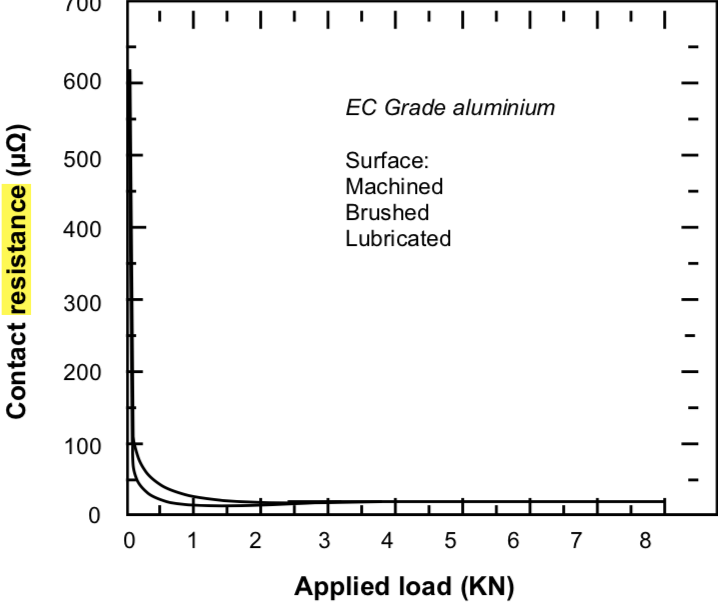

Es könnte sein, daß bei einer Temperaturmessung auf dem Pol die Übergangswiderstände dazwischen spuken. Meine Envision Alupole haben einen Kragendurchmesser von 11mm. Abzüglich einer M6 Stahlschraube gibt das velleicht noch eine Kontaktfläche von gut 60mmq.
Nehmen wir an, daß eine mit Korundpaste polierte Alu - Alu Verbindung nach 1-2 Jahren vielleicht einen Widerstand von 100uOhm aufweist. Bei 100 Amp oder 0,3C gibt das einen Spannungsabfall von 10mV. Das ist erst mal nicht großartig schlimm. Aber es gibt eben 10mV*100Amp = 1 Watt Wärme welchen deine Temperaturmessung an den Polen gegenüber der Zellseite dann falsch liegen würde. Vielleicht ist es auch nicht so schlimm oder die Kontaktprobleme sind schlimmer. Ich habe einfach auch keine Betriebserfahrung damit denn meine Pylontechs sind vermutlich auch aus gutem Grund fest verschweisst.
Meine Hoffnung liegt auf:
  1. das Kontakthilfsmittel-Preparat (Burndy Penetrox A13)
  2. das Anschwellen und Schrumpfen der Zellen (aufgrund von SoC-Änderungen)
hoffentlich wird dadurch sichergestellt, dass die selbstlimitierende 10nm (Nanometer) spröde Oxidschicht immer wieder (weiter) gebrochen wird, und dass wenig oder kein Sauerstoff zugeführt wird, um eine neue Oxidschicht zu bilden.
Es ist darauf zu achten, dass die Temperaturen der Verbindung niedrig bleiben, damit das Kontakthilfsmittel nicht austrocknet.
In meinem Fall dass die Druckplatte groß und flach ist, und eine ausreichende Stärke hat (5 mm Stärke ist bei Flachschienen Druckplatten nicht ungewöhnlich)
Das größte Problem besteht darin, dass die M6 Mutter laut Zellhersteller nur mit 6 Nm angezogen werden darf. Ich habe es nicht nachgerechnet, vermute aber, dass die Verbindung mit maximal 0,5 kN verpresst wird. (das ist auch einer der Gründe, warum ich dünnes Aluminium in weichem und nicht halbhartem Zustand möchte). Mit 1 M6 Gewindestange ist es schon schwierig genug, 0,5 kN Druck auf die Verbindung auszuüben. Also sind 0,02 Milliohm im günstigsten Fall, eher 0,05 Milliohm, erreichbar.

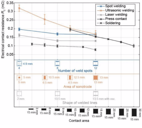

Eine interessante Darstellung der Übergangswiderstände verschiedener Kontaktarten (Punktschweißen, Ultraschallschweißen, Laserschweißen, Presskontakt, Löten) und Polflächen/Kontaktflächen:
Quelle: https://repositorio-aberto.up.pt/bitstream/10216/160442/2/681363.pdf, Seite 153
Original Quelle: 1. M. F. R. Zwicker, M. Moghadam, W. Zhang, and C. V. Nielsen, "Automotive battery pack manufacturing – a review of battery to tab joining," Journal of Advanced Joining Processes, vol. 1, p. 100017, 2020/03/01/ 2020, doi: Redirecting
